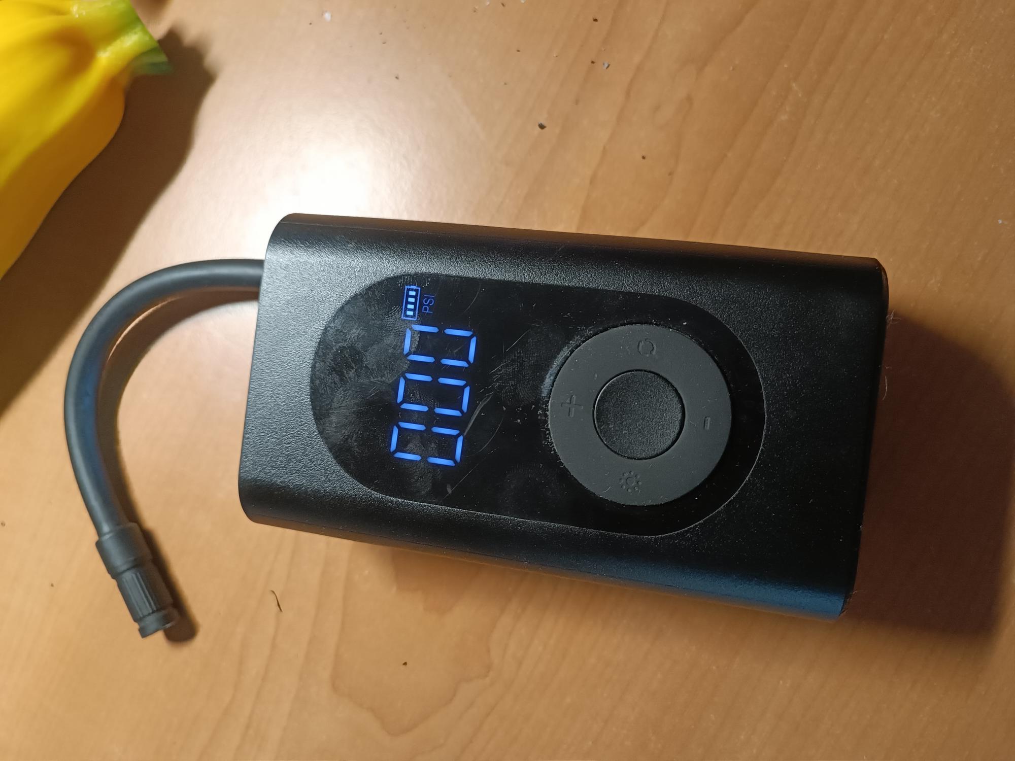

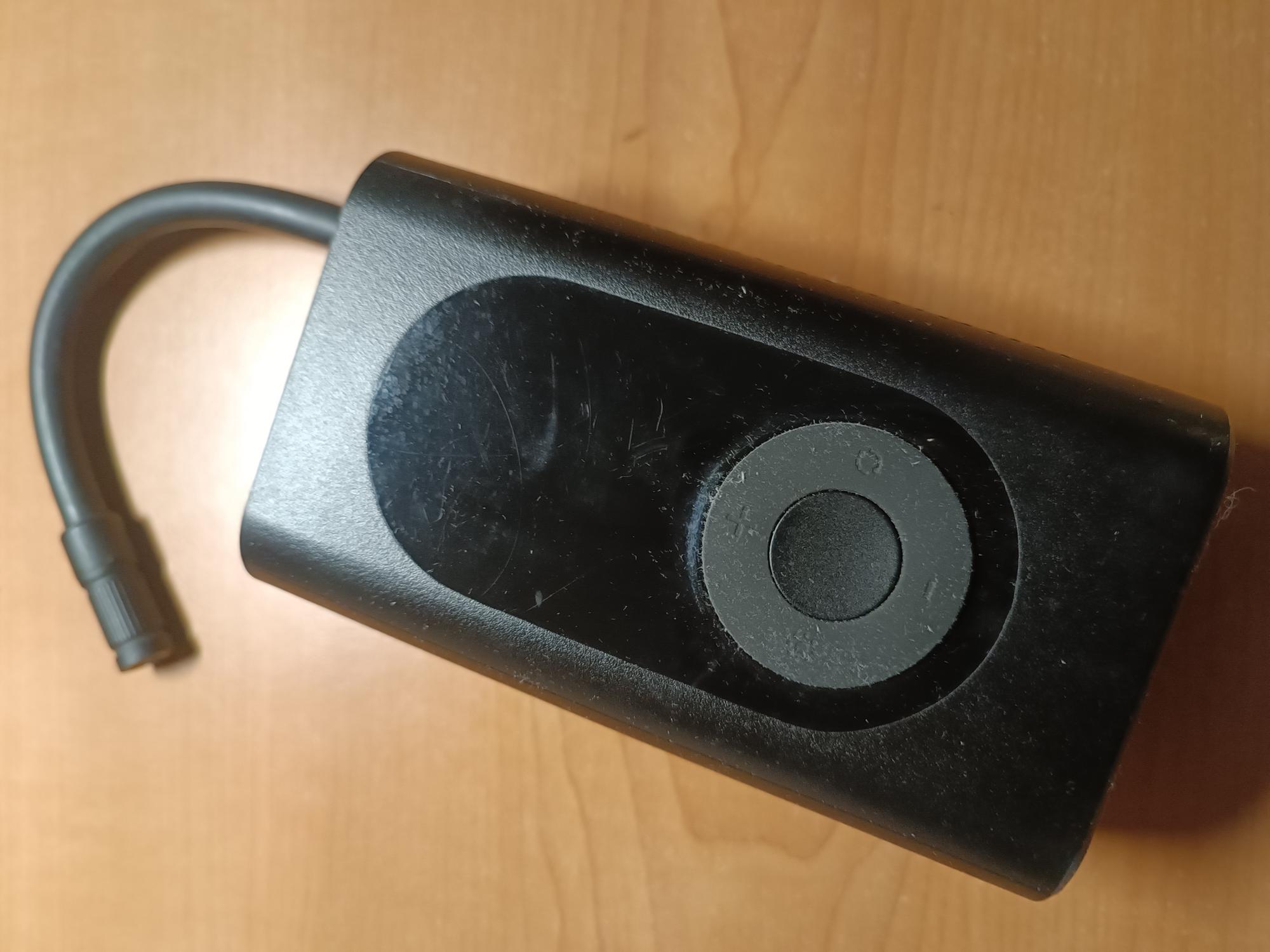

To the point:
De accupomp weigert nu op te laden.
Verschillende laders (5W, 20W, 67W via USB C) geprobeerd gedurende dagen, niks helpt.
Tijdens het laden toont de pomp wel het knipperende laadicoontje maar na het loskoppelen van de lader schakelt de pomp voor ca. één seconde in, en gedaan.
Natuurlijk geen enkel schroefje voor de demontage te bekennen (waarschijnlijk klikbevestigingen)...
Weet iemand hoe deze pomp (non-destructief) te demonteren zodat ik de accu alsnog manueel op een labvoeding kan proberen te laden, of eventueel vervangen?

Turbokeu
Nou breekt me klomp....
Na een tip van 'ik weet niet meer wie' in een zéér recent topic over 'ik weet niet meer wat' dacht ik aan het feit dat ik inderdaad nog geen 'domme' 5V/1A lader geprobeerd had met de bovenvermelde accubandenpomp.
Na een nachtje laden op zulke lader is de bandenpomp weer operationneel...
Hoe stom kan je zijn...
