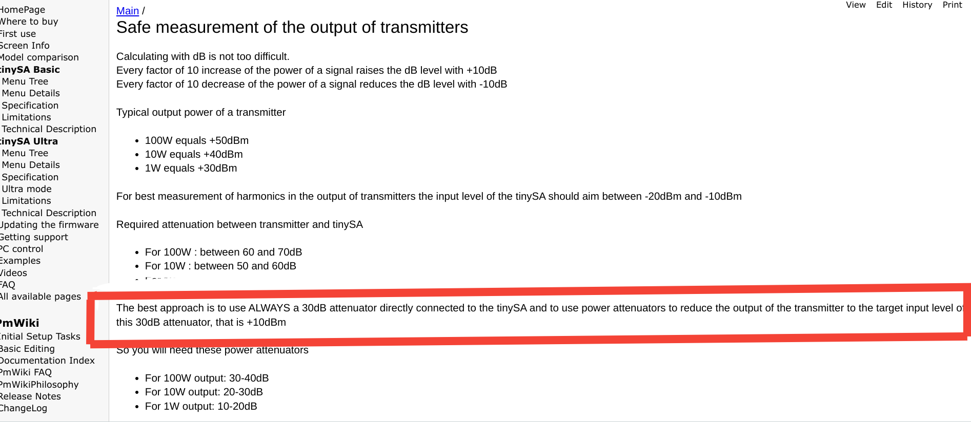

Bij directe koppeling moet je wel echt oppassen, en gaan werken met verzwakkers. Om een "echte" meting van de harmonischen te doen, moet je direct koppelen. Opvangen met het sprietje geeft wel enige indicatie maar geen serieuze meting. Je zult zien dat afhankelijk van waar je staat, de verhouding grondtoon tot harmonische anders is, omdat die twee (of meer) frequenties niet in gelijke mate door je omgeving gereflecteerd en/of geabsorbeerd worden.
Verzwakkers kun je tot op zekere hoogte zelf maken, maar ze moeten wel "recht" zijn.
Precies wat Ledlover zegt.In de handleiding staat ook dat bij een rechtstreekse koppeling,of eigenlijk altijd,je er een 30 dB verzwakker tussen kunt schroeven.Tijdens de meting tel je die 30 dB er weer bij op.

Led jaaa je bedoelt dat je hem kunt oversturen.
Hubie ik moet eerst ff aanwennen maar je bedoelt zodra direct verbonden moet met verzwakker alnaar gelang het vermogen meer dB verzwakking.
Alleen zie ik dat plaatje van Hubie is neem ik aan voor minder vermogen is,
als ik 100Watt er op zet dan moet ik… 40...50dB verzwakken?

Oversturen is nog niet eens het belangrijkst - het gaat er om dat je bij een geringe spanning al daadwerkelijk dingen op kan blazen.
Bij de TinySA zoals ik 'm heb (een "gewone"), is het absolute maximum acceptabele ingangsniveau +10dbm, oplopend tot pieken van +20dBm indien de interne verzwakker handmatig op -30dB wordt gezet.
In volts (kan je met je oscilloscoop of HF voltmeter controleren) betekent +10dbm: 0,7vrms in 50 ohm, of 10mW in 50 ohm.
+20dbm is 2,2vrms en 100mw.
Maar: je moet volgens de specs niet boven de 0dbm uitkomen om te zorgen dat je geen interne vervorming en oversturing veroorzaakt. Dat is ongeveer 0,2vrms of 1mw in 50 ohm.
Kortom: het is een heel gevoelig apparaatje, niet vergelijkbaar met een oscilloscoop waar je zo effe 20v aan RF op kan zetten als je dat zou willen.

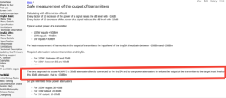

Gelezen is : Max input level +10dBm
En ik wil strakjes een oscillator met een trapje meten zeg tot 500mW
dan tot 6 en zeg 50 en dan 100Watt kunnen meten.

Beste Rob, ik las dat je er nu niet bent, maar op vakantie. Desalniet wilde ik toch even reageren.
Als je de S.A. op een 20dB verzwakker zet en daar twee stuks van achter elkaar heb je 40dB verzwakking. Dan blijft daarachter 10dBm over, op 100Watt.
Zo kun je de S.A. veilig gebruiken tot aan een vermogen van 100Watt.
https://www.amateurradioshop.nl/webshop/weerstanden/vermogen-weerstand…
Wil je het anders doen, minder professioneel dan zet je die 100Watt op een dummyload weerstand met een klein sprietje van ongeveer 10cm en op de S.A. gebruik je ook een sprietje als antenne. Maar niet te dichtbij houden die twee antennes anders blaas je nog de S.A. op.
Bij een oscillator kun je dat ook zo doen, of twee draadjes die je licht in elkaar twist. Die verzwakkers van 20dB moet je wel op een heatsink (koelplaat) monteren.

Dus zou ik zeggen zorg met je verzwakkers dat je altijd ergens rond de -50dB
uitkomt. Voor de SA maakt dat verder niets uit.
Gebruik je een verzwakker van 60dB en je SA geeft aan - 50dB dan is het werkelijke signaal voor de verzwakker +10dB.
Het enige wat er dan verandert is dat je nog meer moet verzwakken maar normale verzwakker zijn 1W of 2W. Voor het wat heb je dan enkel een verzwakker nodig die ook minimaal die 100W aankan.
