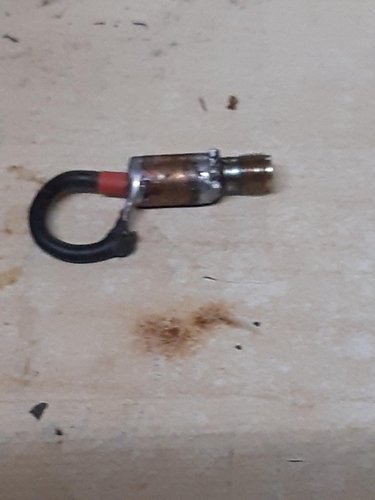

Net ff doorzocht, maar de posts van Peter zit ie niet tussen.
Ik heb er maar even een foto van gemaakt. Op de pin van de SMA zit een 47 ohm metaalfilm weerstand. Om de weerstand zit de koperhulsafscherming. De andere kant van de weerstand gaat naar de lus, staat dus in serie. De lus gaat weer naar de massa. Deze meetlus is over een vrij breed bereik constant qua impedantie.

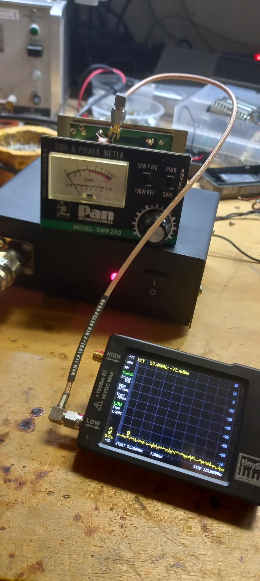

Hallo Henk en Harry,
Harry?
Dus op de middelste pin zit die weerstand van 47R en die zit… ? Aan een massieve lus?
En die lus zit weer aan aarde?
En als ik het dan goed begrijp leg je de lus dan in de buurt van wat je wilt meten?
Als het goed is heb hier nog wat van die kleine SWR metertjes voor CB Marc,
ik dacht boor daar wat gaatjes erbij om af te tappen?
ik zal ff graven wat ik heb!
VrGr Rob
( ik zie trouwens meermaals dat er een draadgewonden potmeter word gebruikt van… 22R ??? )
dus 22R ( of minder|? ) draadgewonden een kant aan massa ander aan de tap/lus of…
en de loper van de potmeter aan een 50R weerstand naar de meter.

Dat zou een goede modificatie zijn bestaande VSWR brug en een pick up lusje.
Ik zal deze week kijken of ik mijn VSWR kan pakken daar heb ik zeg 40 jaar geleden ook een pick-off op gemaakt.
Nu dacht ik dat ik een vierkant lusje heb gebruikt maar weet niet meer zeker.
Let wel op de positie en dan een weerstand om het E-veld te creëren op deze wijze kan je een spanning meten.
Door een redelijk lage Z te gebruiken kan je het meetapparaat direct aansluiten.
Als je het lusje in en uit kan schuiven Piston idee kan je de demping regelen......

Hallo Harry en Henk,
gelukkig ben ik niet zo snel. MAAR
bij de ene zit de middenbaan op de printplaat in een Z vorm,
en de andere direct van links naar rechts in de kortste baan naar de plug.
( Wel raar dat dat dan ook nog uit maakt? Bij die andere TAP is het ook niet veel anders? )
ik kan natuurlijk ook die print weghalen…? ( dat HF kan ik ook op een andere manier meten! )
https://www.google.com/search?sca_esv=8276d79fd9a4c5db&rlz=1C1GCEA…
ongeveer zo iets:
https://community-storage.element14.com/communityserver-components-sec…
ik kan een dikke draad van links naar rechts doen of… of een stukje printplaat in een bepaalde vorm... ?
Nu over het schema? Henk zegt lusje of draadje er in en klaar,
MAAR als ik er 100Watt doorheen laat gaan? Dan ook nog?
OF dat draadje / lusje ook nog dempen met...???
https://www.amazon.nl/s?k=Verzwakker&__mk_nl_NL=%C3%85M%C3%85%C5%B…
VrGr Rob

Hallo |Henk,
Sorry ben de laatste tijd een beetje afwezig af en toe maar heeft een reden –
heeft te maken met mijn lichaam wat niet doet wat…
Ik wil eerst kijken of ik het contactloos kan doen Henk,
https://www.youtube.com/watch?v=y4Zt_LJX1Tc
Maar ik had nog niet eens iets om dat te doen/maken en om eerlijk te zeggen ben ik op de gierige toer -
momenteel want ik weet niet of wat IK, wil gaat werken.
Lusje of klein tast sprietje… ik had ook zitten denken een lus gemaakt met een 50R weerstand?
En dan heen en weer… schuifbaar schroefbaar…
ik heb nu net 2 verleng kabels gekocht SMA Male naar SMA van 1 meter lang daarvan knip ik er eentje door twee -
om vervolgens met een klein gaatje bij de meter naar binnen te kunnen.
(omdat een plug het gelijk weer wat moeilijker maakt )
( hoe verder, moet ik ff kijken… kweet ut nog nie! ) eerst maar ff kijken wanneer de kabeltjes binnen komen -
( er werd gezegd maandag 27 mei )
VrGr Rob.

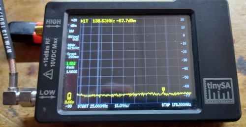

Ik heb de eerder genoemde 50dB tap (met 8k2 en 51Ω) in een oude Pan International SWR/Power meter gefröbeld.
Ik heb een relevant frequentiebereik van 50-125MHz aangehouden:
Deze meting is zonder compensatiecondensator, de condensator die er bij hangt gaf te veel compensatie, ik geloofde het verder wel.
SWR (doorgang) (10-110MHz):

Hoi Rob.
De laatste foto van een VNA was gemaakt om te laten zien dat de meter ook voor de veel hogere frequenties geschikt is. Deze is tenslotte bedoeld voor 27MHz. Veel van die metertjes zijn wel geschikt heb ik gemerkt. Alleen moet je de potmeterjes in de meter zelf een heel stuk verdraaien... anders ligt de wijzer op 85MHz krom in de hoek.
het is dus TAP dan 8K daarna 50R naar de min.
tussen die 8K en 50R de aftakking direct naar de TSA?
Klopt helemaal, ik heb 8k2 en 51R gebruikt (50.1dB). 8k2 en 2x100R parallel kan ook (50.3dB). Met 1% weerstanden.
In mijn eerste tap zit 2x16k (8k dus) en 51R, en die komt ook heel dicht bij de 50dB (49.93dB).
Kleine weerstandjes: Alleen de 8k (of 8k2) weerstand kan bij hoge vermogens op je meter warm worden. Bij 40W ongeveer 0,25W, Bij 100W wordt er ongeveer 0,6W verstookt, dat is het max vermogen van veel kleine 1% weerstanden.
De condensator heeft dus niet iets met het vermogen te maken, maar wordt gebruikt om je tap over een groot frequentiebereik 50dB te houden, anders krijg je meetfouten... en in dB's gaat dat hard: 10dB afwijking is een verschil van 100x!
Ik heb er nu een 50pF trimmer opgezet om dat te laten zien, ik gebruik als meetzender een breedband ruisbron die -20dBm uitzendt, ik moet dus een ruisstreep op de -70dBm lijn zien (70-50).
Trimmer helemaal ingedraaid, teveel capaciteit: Vanaf 55MHz is de tap minder dan 50dB, zie de -70dBm lijn, de ruislijn is bij 175MHz meer dan 10dB hoger.
Trimmer helemaal uitgedraaid, te weinig capaciteit: Vanaf 55MHz is de tap meer dan 50dB.
Trimmer een beetje ingedraaid zodat ik bij 175MHz ongeveer op de -70dBm lijn blijf zitten:
Met de 50pF trimmer is het moeilijk goed te krijgen, het gaat beter met 22pF, maar ik wilde je het effect van de condensator even vergroot laten zien.

CB SWR meter kastje? ( op afstand en verschuifbaar )( of die loop van harry? )
De meter zelf zal ik los moeten maken want de naald zal door de meter/schaal schieten.
( 16K metaalfilm 3Watt ook goed? ) dacht dak ut allemaal al had maar?
VrGr Rob.
Vraagje?
Nu had ik die 4X 16K nog niet maar heb wel het draadje naar binnen en met steuntje en printplaat dat dunne coaxje met een 50R weerstand er over en met de min/massa aan elkaar.
Zonder die 4X 16K kan ik toch niets fout doen en aan zetten?
Alleen de mantel is verbonden met het kastjekern coax met 50R naar mantel ook.
( ben als de dood dat ik dat kreng TSA stuk maak! ) lukt me denk ook nog wel!
VrGr Rob
electron920
Ha rob007,
Ik had begrepen dat je galvanisch gescheiden wilde werken
Zo ja dan niets met je kastje verbinden, kabeltje erin aan het kabeltje je,
weerstand waarvan je een aansluitdraadje (pootje van de weerstand) een krul in draait (spoeltje) en klaar......
Henk.
Hallo Henk,
Nou willen is het woord niet echt, maar ben als de dood dat ik hem de lucht in jaag.
Nu zijn wel de massa's met elkaar verbonden en er staat een weerstand 50R over de coax.
Denk maak toch nog ff een fotootje kijk maar ff.
VrGr Rob.
