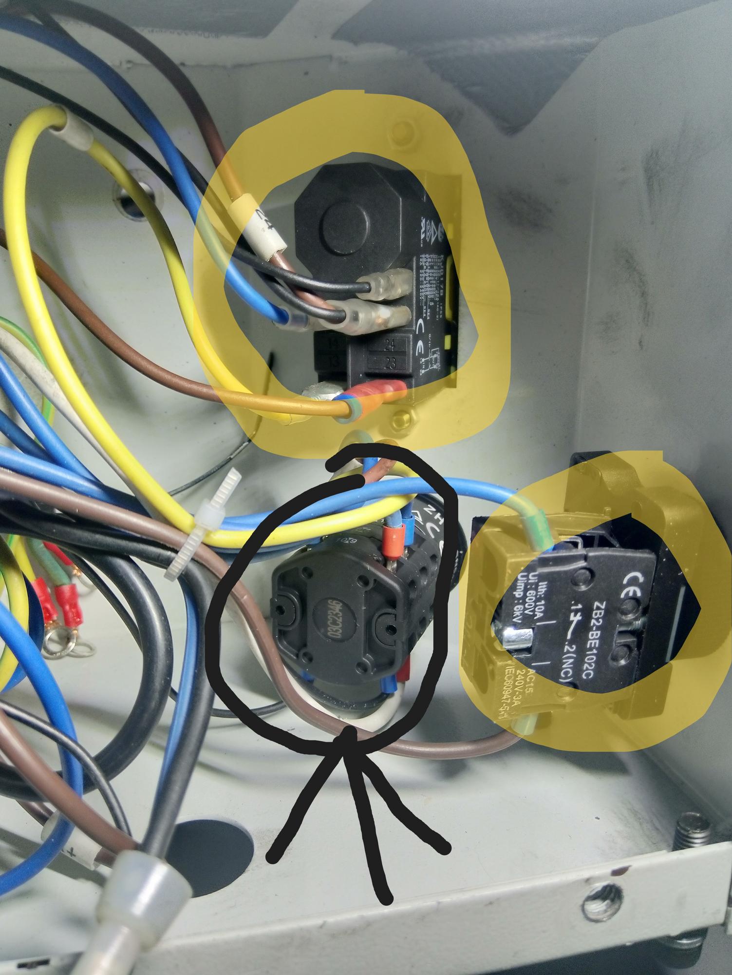

Ander dingetje, kun je een foto plaatsen van de aansluiting van de schakelaar die gebruikt wordt voor voor en achteruit ?
Denk dat deze gewoon de ankerspanning onpoolt om de draairichting te veranderen, instellingen gelden dan voor beide draairichtingen.

@hd13,
hier de gevraagde foto,s.
1; potmeters, bij de 5e potmeter staat accel.
2; forward/reverse schakelaar is zwart omlijnd met pijl, de 2 geel omlijnde zijn een noodstopschakelaar en een aan/uit schakelaar.

5de = accel, hoe snel de motor accelleleert, hoe snel hij op het gewenste toerental is.
Instellingen op de print gelden voor zowel voor vooruit als achteruit.
Schakelaar bepaalt alleen of de motor voor danwel achteruit loopt.

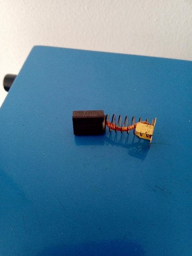

Op de motor zitten 2 zwarte kunsttof schroeven, hierachter zitten de koolborstels.
Haal deze eens los en kijk eens hoe de koolbortels er uitzien, foto voor topiclezers/volgers aub.
Wel met een beetje beleid loshalen, en let op er zit een veer in die de koolborstel aanduwt.

Ik denk trouwens dat de "achteruit" schakelaar gewoon een "dubbel om" schakelaar is en daarmee gewoon de motor ompoolt.
Hiermee komen we ook direct op het idee: De motor kabels zullen alletwee dus naar die ompool-schakelaar gaan, en niet direct naar de print. Dat maakt het "bij de motor ompolen" ook aantrekkelijker.
