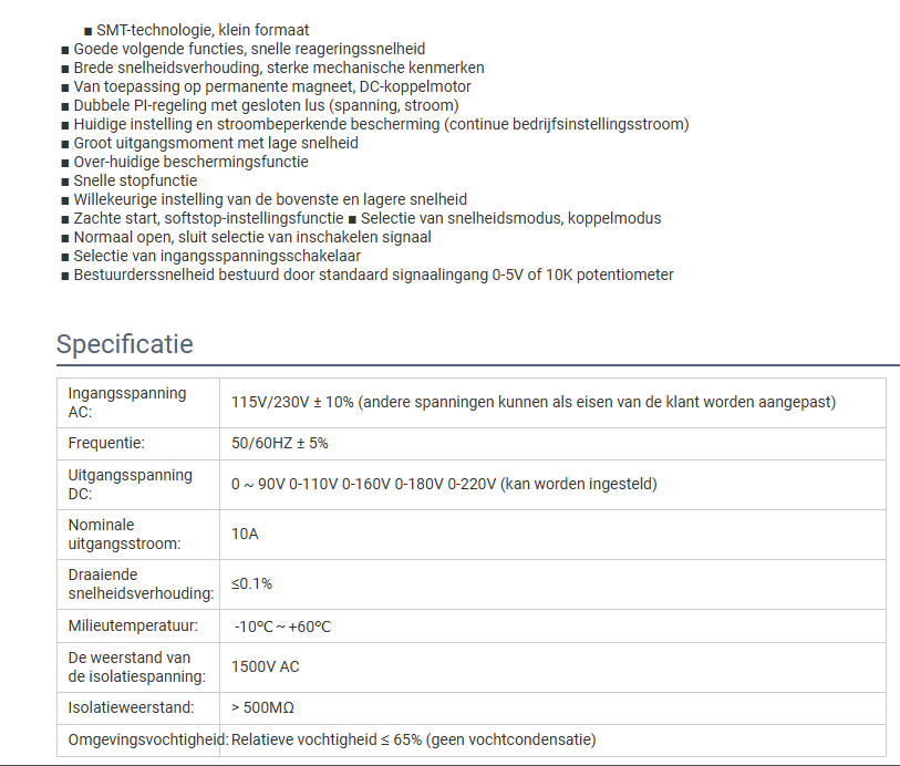

of deze; https://nl.aliexpress.com/item/1005004057899943.html?spm=a2g0o.product…
deze doet 1500 watt en 10 ampere continu
Een PWM controller zal de spanning op de motor proberen te regelen. de motor heeft dan de neiging om een bepaalde snelheid te gaan draaien. So far so good.
Uit jou beschrijving van het originele ding begrijp ik dat daar echter een compensatie in zit voor de interne weerstand van de motor.
Dus als je de boel naar 1000RPM draait dan moet de motor zeg 100V hebben.... als ie onbelast loopt. Maar als je dan gaat snijden is de benodigde spanning voor 1000 RPM zeg 110V, dus met die terugkoppeling in het originele ding wordt de spanning dat ook, terwijl zonder die terugkoppeling het toerental zal zakken naar ongeveer 900RPM.
Oh. Wow! De laatste in ieder geval lijkt die Ri compensatie te hebben....
1500W uit een 10cm x 11cm printplaatje. Zijn die dingen tegenwoordig zo klein ? Ik heb er nog een voor 230V in de opslag die grofweg 30x40cm is. Die stuurde als ik het goed herinner een 600W motor aan. Die wil ik nog een keer op mijn Emco monteren zodat ik makkelijker RPM kan regelen. (komt uit de industrie, is geen hobby ding)
Deze is identiek, zelf het filmpje is gelijk. Alleen geven ze die voor 500/1000W. Is dat 500W continu en 1000W piek ?
Something smells fishy
Ook deze maar ander filmpje, nu 375/750W maar ook weer het identieke specs lijstje waar bij allemaal 10A en 0-220V bij staat.
Ze zijn gelijk, zelfs het partnummer, overal 115/230DR10AL-02
Dat wordt gokken welke het minste liegt. Als je op dat nummer zoekt krijg je een enorme list van steeds dat nummer, zelfde specs lijstjes en prijzen tussen 46 en 88 euro. Per 10 of 20 zijn ze goedkoper. Dan kun je er alvast wat op reserve hebben als ze maar 350W blijken te zijn.
Fred, als je zo'n ding ontworpen hebt, dan kan je er "goedkope" mosfets SCRs op zetten om zeg 2.5A aan te kunnen, of duurdere om 5 of 10 te kunnen. Welke mosfets SCRs er opzitten kan je niet zien op de fotos (en ze gebruiken toch de fotos van de goedkoopste of duurste.
Of inderdaad, de "hogere specs" jongens zitten te overdrijven. Ik weet het niet bij deze dingen.
Ik zie wel verkopers die een -02, -03, en -04 blijken te hebben. Dat zou zoiets kunnen zijn als 2, 3 en 4 parallelle power-elementen.
Die een na laatste dat zal ongeveer ook zijn wat er nu al inzit. Waarschijnlijk niet echt een verbetering. OP die een na laatste zie je ook dat het 5 potmeters heeft en dat verwacht ik dat die er bij jouw ook inzitten.

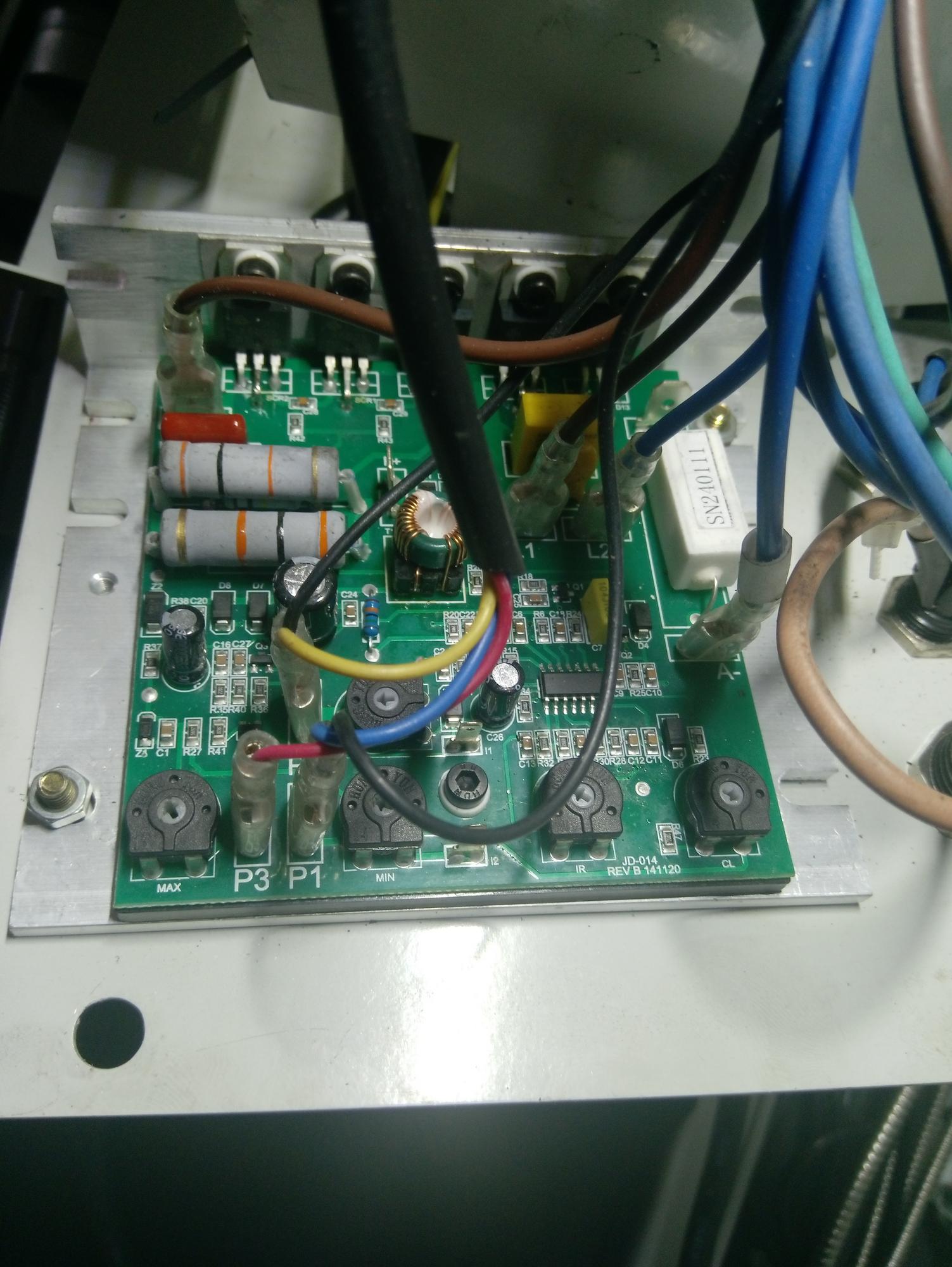

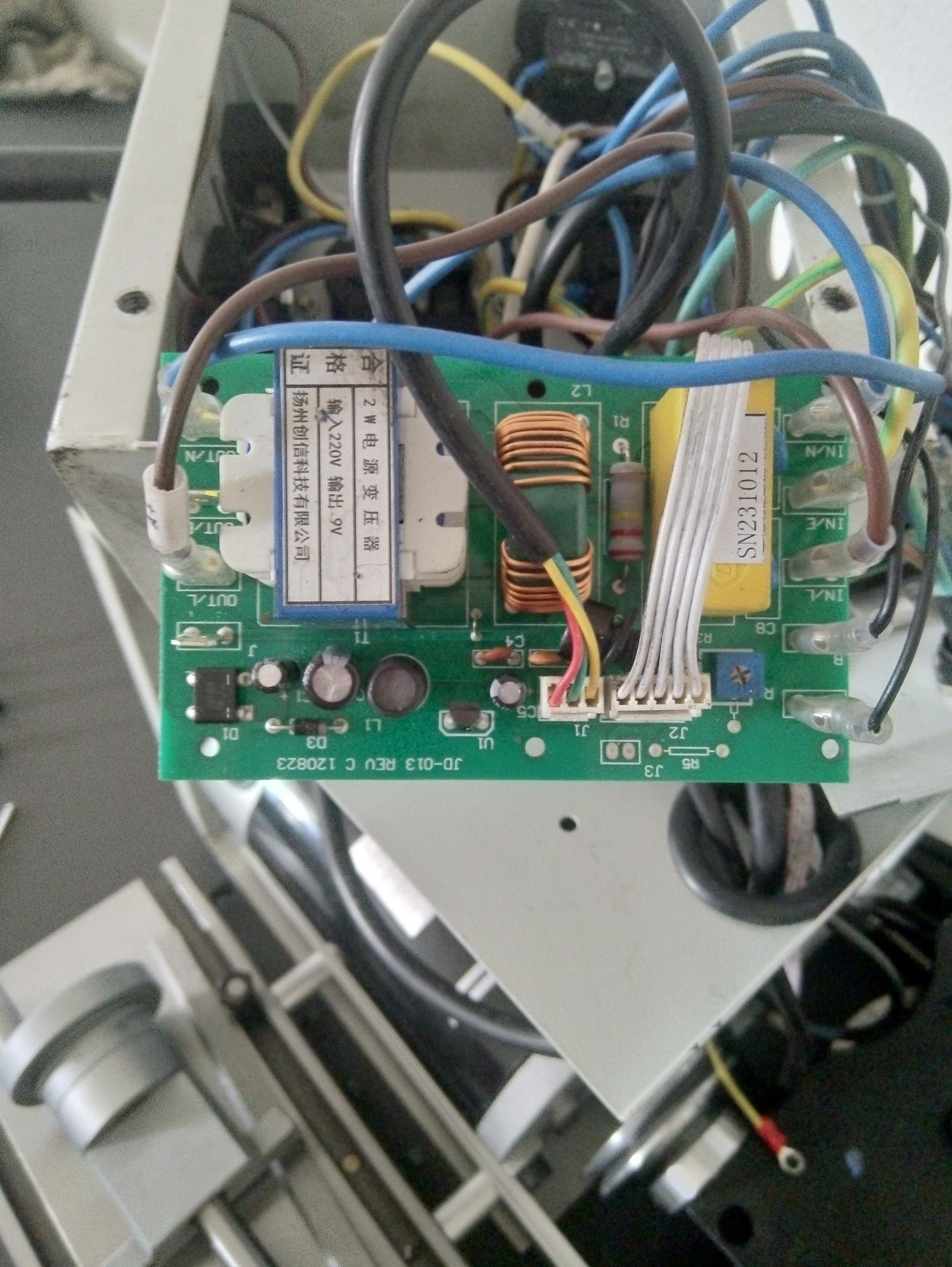

fotos van controller, elektronica en toerental meter.
ik zie op de controller 5 potmeters waar benleentje het over had, die kan je afstellen/draaien, zou met die potmeters eventueel nog wat af te regelen zijn ?
[Bericht gewijzigd door benbijcircuitsonline op (59%)]

Het gaat al fout bij het transformatortje van 220V/9V terwijl we al jaren 240V hebben, en afhankelijk waar je woont (zonnepanelen) nog meer.

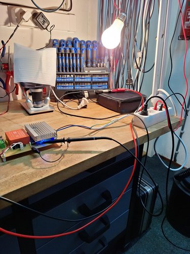

Toevallig heb ik vorige week een prototype gemaakt van zo'n regelaar met een Mosfet. Hier kun je een seriemotor mee regelen via PWM.
Hier stuur ik voor de test een 150W gleoilamp en een stofzuiger van 1000W mee aan. Print is 150 X 95mm, had nog kleiner gekund als het koelblok over de voeding gekund had.

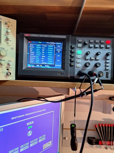

De gebruikte fet is een SPW47N60C3 met een IR4427 driver. Vrijloop diode is een UGF12JT. De brugcel is een GBPC2506A 600V - 25A.
Ik stuur voor de test de regelaar aan met Profilab, is eigenlijk bedoelt voor de aansturing van een frequentie regelaar. Maar ik moest even snel een PWM signaal hebben.
Als je hier nog de stroom meet, kun je IR compensatie toepassen wat ook in de draaibank van de TS gebeurt.
Ja, daar kun je de regelaar mee afstellen. Maar daar zou ik even mee wachten, het is een garantie gevalletje.

Ik ken deze regelaar niet specifiek, maar zie wel 4 potmeters met een logische naam, 5de bovenin is niet te zien.
Min = Minimaal toerental.
Max = Maximaal toerental.
IR = IR compensatie, voor laag toerental stroom compensatie.
om nog een beetje koppel over te houden bij laag toeren.
Cl = Closed Loop regeling om je toerental stabiel te houden, werkt met
sensor die in de foto niet is aan gesloten.
5de = ?
Wees voorzichtig met IR compensatie, te hoog instellen en motor rookt/defect.
Is dat nog wel aanraak veilig
. Ziet er goed uit.

Ja alles is aanraak veilig, er moet nog wel een kapje over de zekering.
IS een gleoilamp een combinatie van een neon en een gloeilamp ?
Het is een normale gloeilamp plus een 1kW motor, dus samen 1150W.
Uiteraard is daar iets mee af te regelen. Maar of het ook problemen oplost daar kom je alleen achter door ze ook daadwerkelijk anders in te stellen.
Belangrijkste is dat dat je daarbij:
Eerst goed opschrijven en via foto's van de huidige positie van de potmeters.
Nooit meer dan 1 instelling per keer veranderen omdat je dan makkelijker ziet welke potmeter wat doet en je dan ook makkelijker terug kan.
Normaal is helemaal naar links de laagste instelling voor bv stroom of spanning en helemaal naar rechts dan vol open.
Als je de stroom en of spanning te hoog instelt resulteert dan in een motor die zeker op lage toerentallen warm word. Dus regelmatig controleren of de motor niet te warm word.
