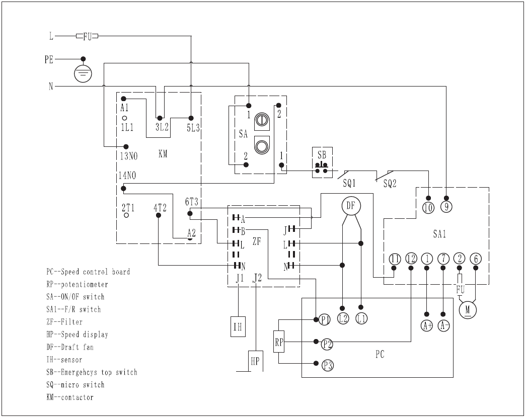

Laat ik dan maar het schema erbij zoeken:
Ik zie hier geen enkele terugkoppeling van de motor naar de regelaar, dus van een echte regeling is hier dus geen sprake.
De omkeerschakelaar zelf doet volgens mij verder niet meer dan het ompolen van de motor voor de andere richting.
Wel zie je dat er extra draden van de omkeerschakelaar SA1 naar het filterbord en de regelaar gaan. Deze staan uiteindelijk parallel aan de loper en 1 van de uiteinden van de potmeter, dit zou verband kunnen houden met de halve snelheid.
Het kan natuurlijk ook dat de schakelaar tijdens het schakelen de motor naar 0 toeren stuurt door de loper naar 0v te trekken.
Maar zonder schakelschema van deze specifieke schakelaar blijft dat alles speculatie.

Er is wel degelijk sprake van terugkoppeling, maar niet via de sensor.
Er zit op de regelaar een grote weerstand die diest doet als shunt, daar mee wordt de stroom gemeten doormiddel van de spanningsval over de weerstand. Die spanning wordt hier gebruikt als terugkoppeling. Als de motor zwaarder belast wordt, dan wordt de motor bij geregeld zodat het toerental gelijk blijft.
Deze manier van regelen wordt IR compensatie genoemd.
