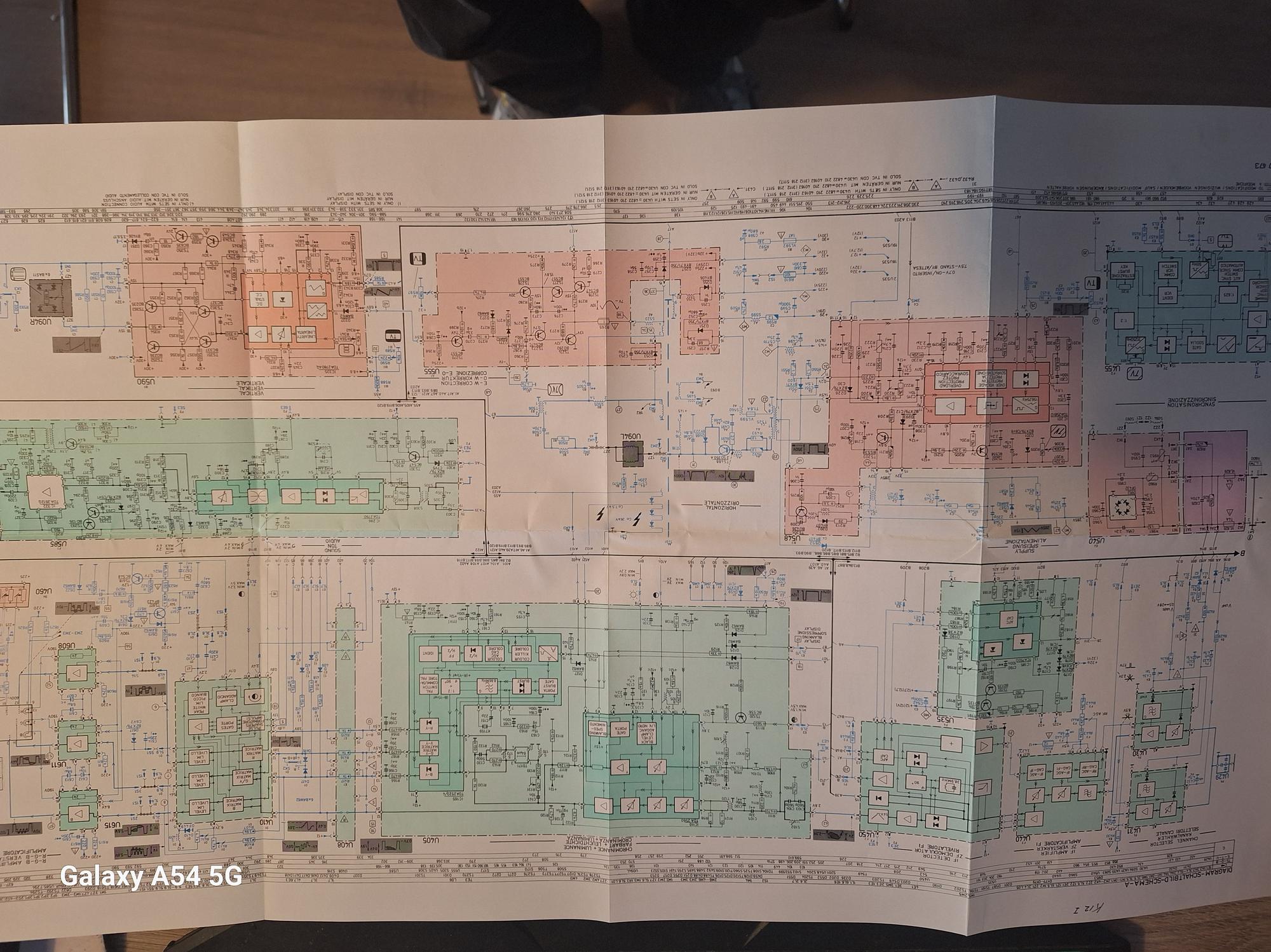

Freesm heeft zoals ik al dacht een K12i service manual. Die staat ook onder 26C993 maar ik verwacht dat de teletext en juiste bediening er niet bij zit.
https://freeservicemanuals.info/nl/servicemanuals/viewmanual/Philips/2…

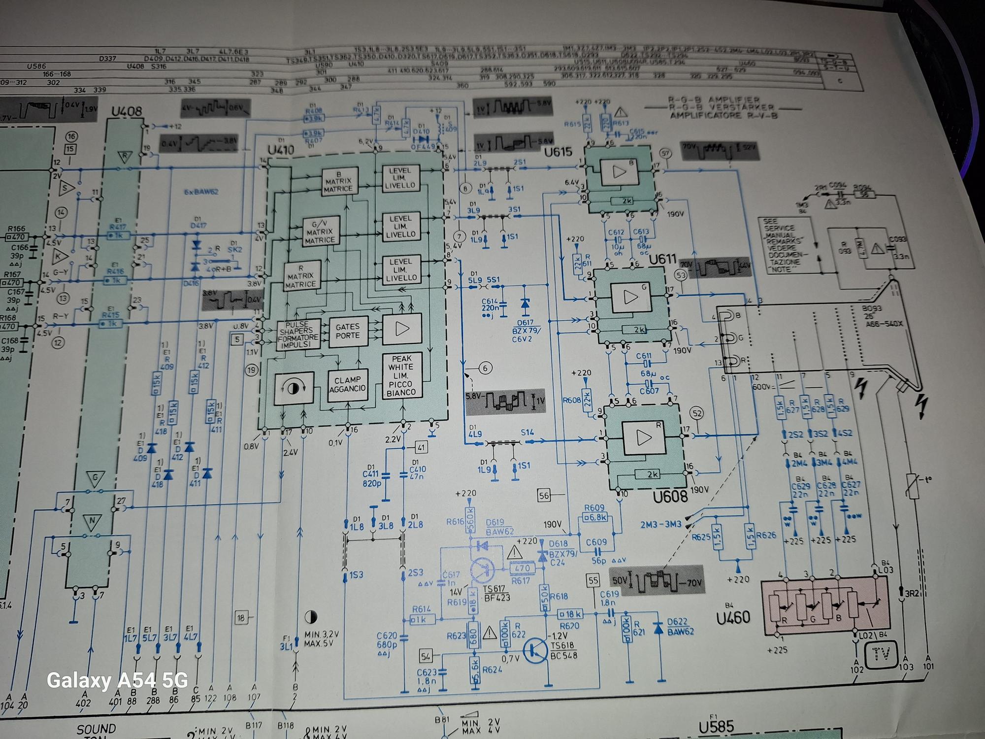

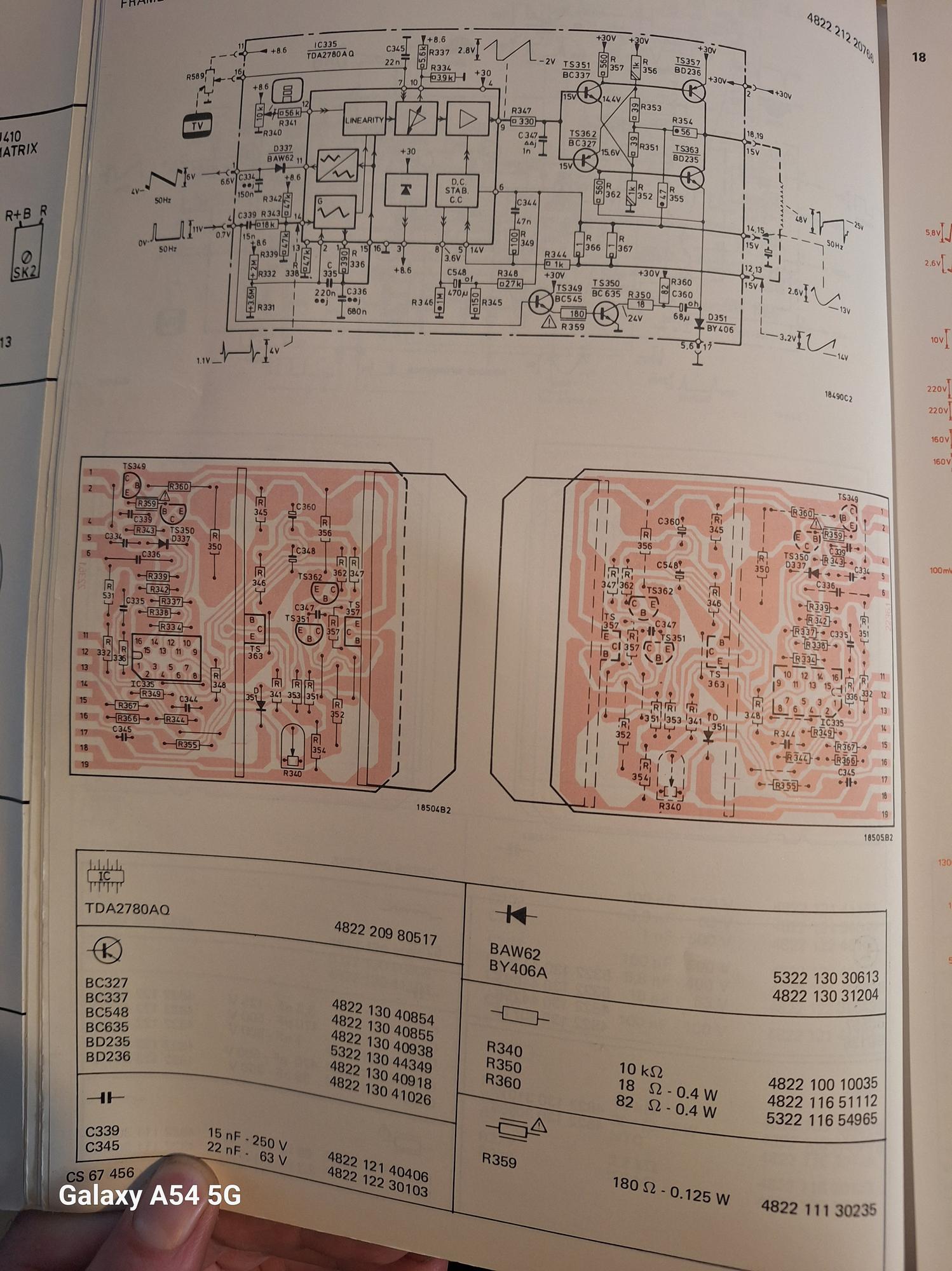

Dit is wat ik tot dusver heb. Ik zoek nog even verder. Mocht iemand t stuk aan kunnen wijzen dan kan ik van t betreffende stuk een foto maken.
Ja dat zeker, maar de bediening, uitlezing is nergens te vinden, alleen het kale K12i chassis. Weet je ook of er een Aristona variant van de 26C993/20 is? Er staat mij vaag bij dat alleen Philips deze toestellen met printer leverden.
Mooi toestel, hier staat een oudere versie beschreven, maar ook hier geen schema van het 'always on' display.
https://obsoletetellyemuseum.blogspot.com/2012/06/philips-26c964-picas…
Als het hierbij blijft zou een foto van de sturing van het display enig soulaas kunnen bieden qua storingszoeken. De display print met sturing is makkelijk te verwijderen voor een goede foto.
