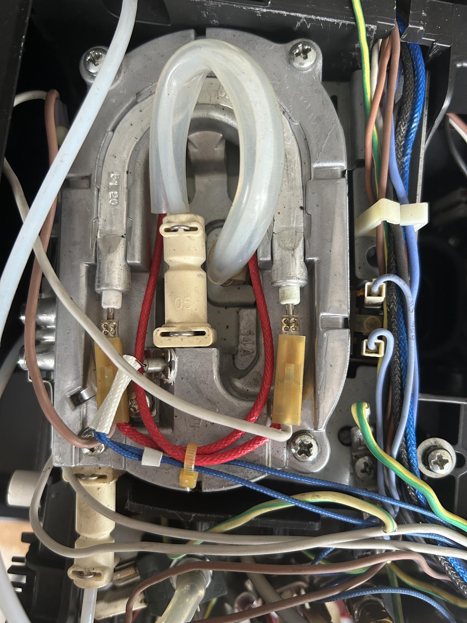

Hier ook een PE5441-M met 'algemeen alarm' en dezelfde symptomen. Heeft iemand misschien een foto van de plek waar de warmteweerstanden zitten en/of een typenummer? Als die dingen niet duur zijn bestel ik ze liever eerst alvorens het hele apparaat weer open te maken (eerder al eens de verwarmingsunit en het balletje in de pomp vervangen). Zo min mogelijk koffie-downtime.

Met 'warmteweerstanden' bedoel je de temp. sensoren (NTC's)?
Ik zou eerst maar eens de weerstand van (beide?) verwarmingselementen doormeten.
Dank voor de snelle reactie! Ik bedoelde de temperatuurzekeringen. Zijn deze los te vervangen of moet dan gelijk het hele hoefijzer? Multimeter is in bestelling.

Zo is het @daanw. Bij mij was namelijk het 'hoefijzer' defect en niet de zekeringen, die daarop zitten (zie foto).
Zijn los te bestellen. Zien er voor mijn apparaat zo uit: https://shop.aeg.nl/kleinhuishoudelijke-apparaten/koffiemachines/behui…
Tip is toch ff verwarmingselementen doormeten en de tips teruglezen in deze thread.

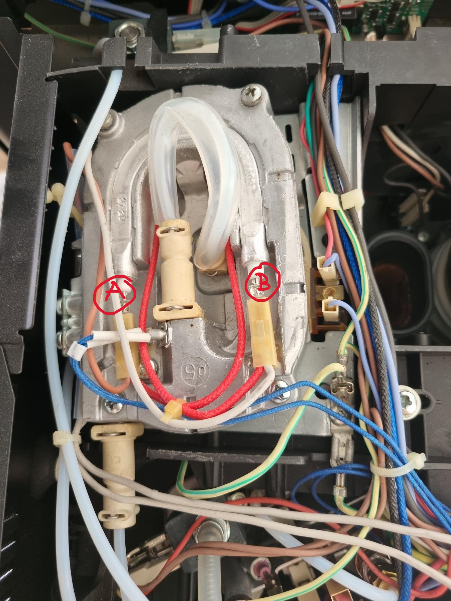

Okee, de PE5441-M is doorgemeten, zie ook de foto's:
Verwarmingselement A-B = 0 V
Verwarmingselement C-D = 119 V
Warmtezekering E-F = 0 V
Warmtezekering G-H = 0 V
Verwarmingselement bovenop (bij A-B) wordt warm, die achterop (bij C-D) niet.
Heb ik het goed dat het verwarmingselement bovenop (bij A-B) defect is?

Het verwarmingselement bij A-B heeft 2 elementen ( 2de aansluitingen, volg de bedrading), meet deze Ohms door vaak dat er 1 begeeft. Bij C-D is de 119 V beetje verontrustend, deze heeft ook geen Ohmse waarde meer, meet deze ook door
Is de aansluiting van het andere element dan dat punt in het midden met de twee blauwe draadjes?
Maar los van de metingen; ik ga er vanuit dat beide verwarmingselementen warm moeten worden? Dan zou nu dus juist het element C-D defect zijn want die wordt niet warm.
En hoe kunnen er ondanks een defect verwarmingselement dan toch twee prima kopjes koffie gezet worden voordat hij 'algemeen alarm' roept? Probeer het te begrijpen..

Dank voor de reacties! Zojuist de elementen en de zekeringen doorgemeten (in het apparaat met de stroom er af).
- Verwarmingselement A-B bovenop: 84 Ohm
- Verwarmingselement C-D achterop: oneindig.
- Warmtezekering E-F: (nagenoeg) 0 Ohm
- Warmtezekering G-H: (nagenoeg) 0 Ohm
Als ik het goed heb ondersteunt dit de hypothese dat het verwarmingselement achterop (C-D) defect is?
En het verwarmingselement bovenop (A-B) ook niet helemaal meer in orde als die ook 0 had moeten zijn?

Het verwarmingselement bovenop bestaat uit 2 parallel geschakelde elementen van elk 80 Ohm. Als je 80 Ohm meet terwijl de kabels eraan zitten, dan is 1 van de 2 defect. Gevolg is lang opwarmen en mogelijk te koude koffie. En als het te lang duurt ook de melding "Algemeen alarm". Ook die zou je dan dus moeten vervangen.

Ook ik heb een AEG koffiemachine PE4541-M die steeds algemeen alarm geeft. Monteur geweest die dacht dat boiler verkalkt was. Nu lees ik dit forum dus ben gaan kijken, al weet ik niet of ik het goed heb gedaan. (Ben niet electronisch onderlegd).
Ik heb de punten zoals hier boven op de foto’s doorgemeten tijdens het zetten van koffie. (Heb de rode en zwarte pen van multimeter gehouden op de aansluiting met 4 puntjes in foto)
Verwarmingselement A-B = 228 V
Verwarmingselement C-D = 0 V
En dan weet ik het niet meer?
Is verwarmingselement A-B dan kapot?
