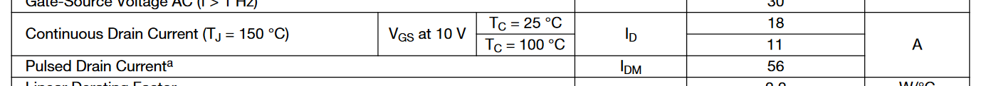

Op zondag 20 oktober 2024 09:44:12 schreef Beeldbuisje:
Exoten die volgens hun datasheet slechts een goeie 10A aankunnen.Dit moet natuurlijk op tijd kapot.
Waarom doet men dit eigenlijk? Het origineel ontwerp lijkt me berekend op dat hoger vermogen, wellicht om toleranties te hebben. Toch kiest men om een lager vermogen te plaatsen.
Moet dat gewoon rap kapot zijn?
Eens benieuwd wat jullie hiervan vinden.

Op zondag 20 oktober 2024 14:33:44 schreef Beeldbuisje:
Om even te starten: de torretjes die gebruikt zijn momenteel zijn P1350ATF.Misschien moet ik mijn vraag dan eens anders stellen. Als ik die nummers "die er zouden moeten inzitten"eens googel kan ik die op verschillende plekken vinden, die uiteindelijk gebruikt zijn vindt men veel minder makkelijk.
Waarom zou men uiteindelijk die P1350ATF nu gaan gebruiken ipv de makkelijker verkrijgbare originele. Draai en keer nu hoe jullie willen, maar die origineel voorzien zijn hebben grotere toleranties.
Grotere toleranties is niet wat je bedoelt denk ik, ik neem aan dat je een ruimere marge bedoelt. Maar heb je naar de RDS(on) en schakelsnelheid gekeken? die zijn van belang qua opwarming, die stroom doet er niet zo toe. Overigens is het niet exclusief voor TPV om voedingen van weinig koeling te voorzien. De Delta uit een iets eerdere Philips heeft géén koeling op de LED driver en ook maar een heel klein plaatje op de hoofdvoeding. Gaat toch 10 jaar mee en dan zijn de torren nog steeds niet stuk.
Het probleem met transistoren die in de servicemanual staan aangegeven, is dat dat bij Philips al sinds de jaren '50 geschikte vervangingstypes zijn, net als alle andere onderdelen. Kennelijk zet Philips die traditie zelfs nog voort bij ingekochte apparaten. Het enige interessante is om te weten of in dit geval de transistor in de service manual de vervanger is, of die in het apparaat.
Maar zelfs als die in het apparaat de vervanger is, is niet duidelijk dat dit een ontwerp op krappe minimumlevensduur betreft.
Zoals gezegd zul je de rest van de data van de transistoren ook moeten vergelijken, en dan nog kan het een vervanging zijn die gemaakt is zonder dat het duidelijk was dat die invloed op de levensduru zou hebben.
En als hij invloed heeft, is het dan van "het toestel moet minimaal 5 jaar halen met hooguit 2% uitval" of "het toestel moet binnen 3 tot 5 jaar stuk zijn". Vrijwel altijd het eerste. Dat is per definitie geen planned obsolescence al wordt het er wel makkelijk voor aangezien.

Op zondag 20 oktober 2024 15:13:10 schreef Beeldbuisje:
Het enige wat me in de loop der jaren wel opvalt is dat bepaalde onderdelen toch ruim op het randje/onder bemeten aan het worden zijn.
In dit geval is dat duidelijk niet aan de orde. Ook met die P1350ATF's is er zeer ruim voldoende marge. Zelfs de brandweer zou tevreden zijn.
Ik had nog een afbraak voedingsprint liggen van een 55PUS8601. Even na wat opzoeken hebben diens torren min of meer dezelfde specs als degene die origineel in het toestel van dit topic gemonteerd waren. De nieuwe voeding stond al op mijn bestellijst van Aswo, dus niks te verliezen.
De twee torren geplaatst en waarempel, mijn voeding werkt. Dat ding heeft het nu toch al twee uren volgehouden en het koelblikje is lauwwarm.
Als ik op mijn ampèremeter kijk, trekt hij met de instellingen van de eigenaar, zonder aangesloten ambilights 130Watt. Peak zou volgens typeplaatje richting de 180watt moeten gaan.
Nu goed, alles wat gisteren geschreven is hier en inmiddels de ervaring indachtig, kunnen de fets niet gesneuveld zijn door te krappe specs, dat staat nu wel als een paal boven water. Zelfs het stuur ic doet het nog.
Testen de komende dagen zal het leren.
