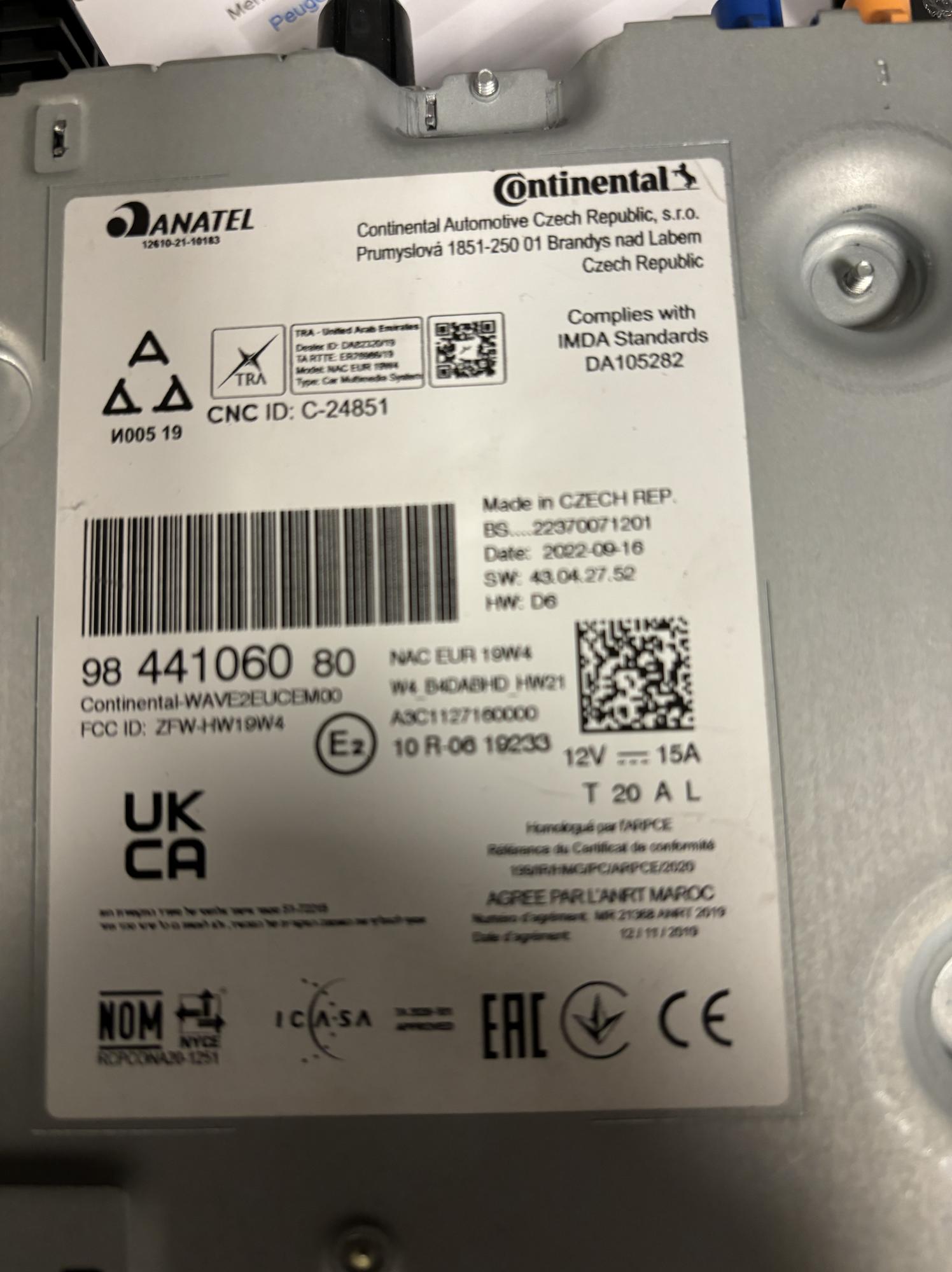

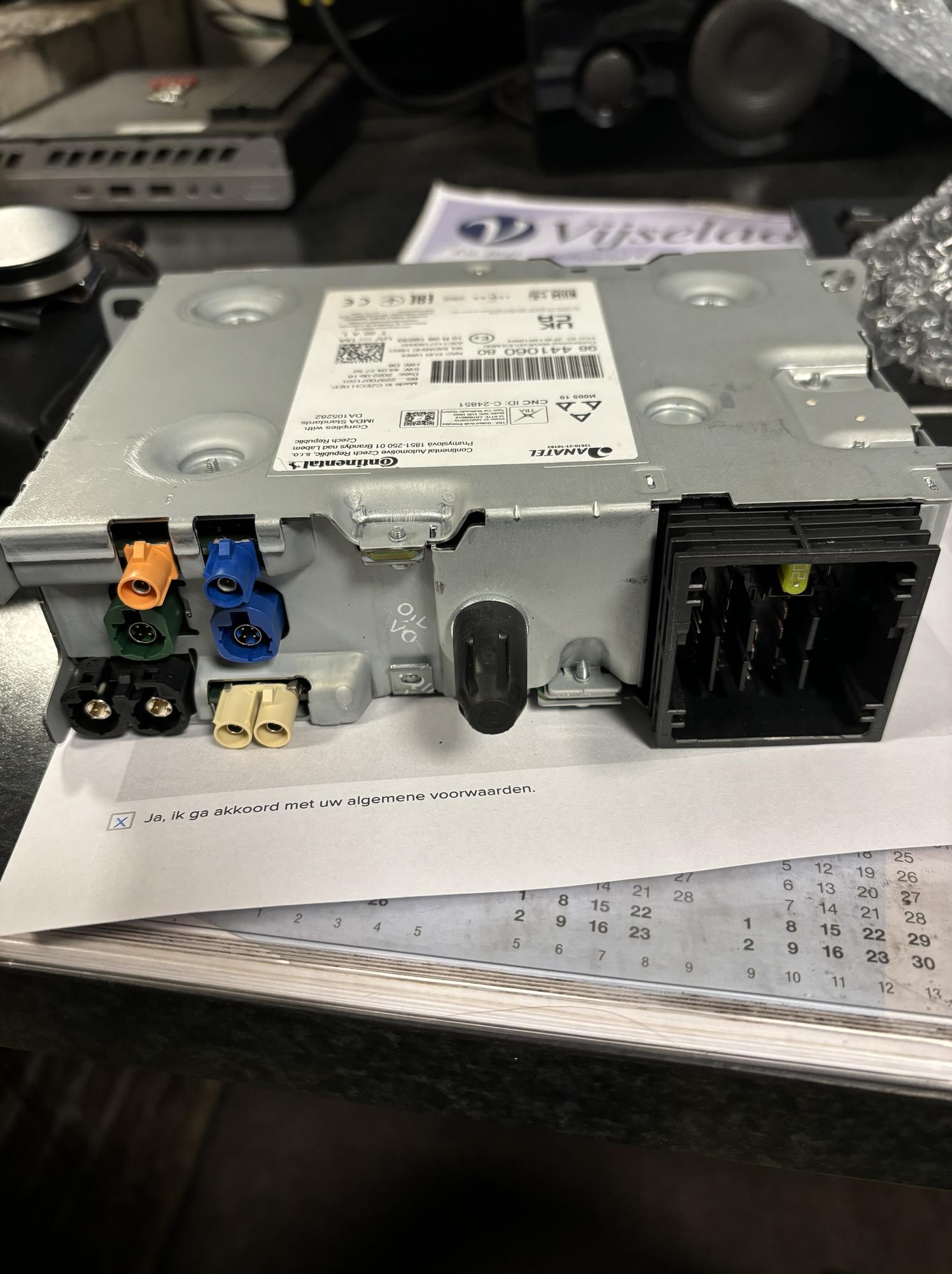

Mijn multimedia unit moet ik vervangen nadat firmware update was fout gegaan.
Via ebay een tweedehands gekocht en moet nu de vin chassis code veranderen.
Weet iemand hoe je dit kunt doen ?
Meestal kan dit met de originele diagnose apparatuur van het betreffende automerk.
Je moet niet het vin/chassisnummer veranderen, maar het serie/identificatienummer toevoegen aan het vin/chassisnummer.
Vin/chassisnummer veranderen is strafbaar.
bij opel moet je de koppeling verwijderen VOOR die uit de auto wordt gehaald. als je dus een niet vrijgegeven radio hebt, en die wilt inbouwen in de uwe, lukt dat niet.
iemand die zijn eigen radio verkoopt, moet dan eerst in menu de radio vrijgeven (chassisnr van de auto wordt uit de radio gehaald) en dan kan je een nieuw chassisnr ingeven in de radio. dit om diefstal te voorkomen
dus voor TS: als de vorige eigenaar die niet heeft vrijgegeven, zou het wel eens heel moeilijk kunnen worden
Als deze uit een Peugeot komt, zou deze met Diagbox zonder problemen in te lezen moeten zijn.
Ongeacht of de oude uitgeschreven is.

Mijn NAC unit is defect gegaan tijdens update en de Peugeot garage heeft ‘m opgestuurd en helaas niet kunnen repareren.
Via EBay tweedehands gekocht en Bedrijf KMS kan dan de vin code er weer inzetten en hopelijk ook alle functies weer terug.

Niet alleen bij Opel, ook andere merken hebben dat. Een virgin unit koppelen met code gaat makkelijk. Maar een gebruikte code eruit halen en een nieuwe erin zetten wordt lastiger. Alles natuurlijk om diefstallen te verminderen.
Zeker bij een peugeot kan je dat met diagbox zo rechtzetten. De eventuele pincode lees je uit de bsi.

Het enige wat de Peugeot dealer kan doen is een nieuwe bestellen.
Kosten €2155
Lijkt me fors betaald voor een simpele unit ,vandaar dat ik via ebay een tweedehands heb gekocht en die laat prepareren voor mijn auto.
De vin chassis code moet omgezet worden en daar heb ik een bedrijf voor gevonden.

handig om te weten, heb zo'n radio nog 1 liggen die uit een schadewagen komt. de boordcomputer lag in meerdere stukken tussen het motorblok, dus afmelden gaat niet meer. nadien inleren bij een andere wagen word het sowiso anders is het nutteloze plankvulling.
is hier iemand geweest met zo een '2de radio' die hem niet aan de praat kreeg, vroeg altijd een code.
online dus gezocht en op forums gevonden dat die eerst bij de vorige auto moest afgemeld worden.
chassisnr EN code van de auto worden in de radio op geslagen.
je hebt nu dus geen radio code meer, maar moet de auto code hebben om de radio te unlocken.
