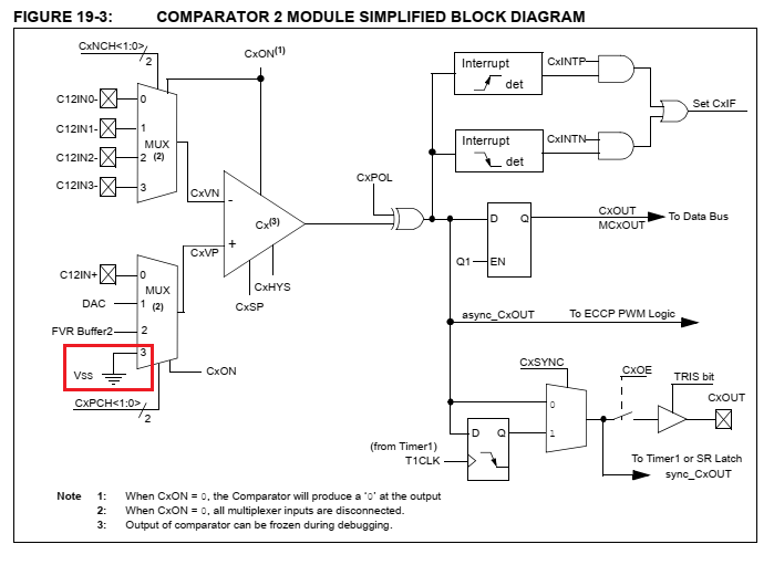

De plus van de comparator hoef je niet naar buiten te brengen, kun je intern aan Vss hangen (of aan de DAC voor een andere offset spanning)
Dit begrijp ik even niet...

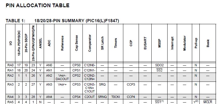

Daarbij twijfel ik zelf of ik de pinnen wel goed heb:
Ik vind deze datasheet wat lastig te lezen omtrent die comparators.
Hieruit destilleerde ik
A3 = Vin+
A2 = Vin -
A4 = Vout
Maar helemaal zeker ben ik er dus niet van.
Waarschijnlijk verkeerd, krijg het niet aan de praat...

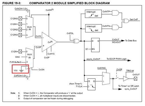

Op woensdag 25 december 2024 14:44:12 schreef Arco:
De plus van de comparator hoef je niet naar buiten te brengen, kun je intern aan VSS hangen (of aan de DAC voor een andere offset spanning)
Ik zie nu wat je bedoelt.
Je kunt met deze PIC16F1847 de input kiezen op de + en - ingangen.
Dat wordt dan geregeld in het CM2CON1 register.
En voor de + ingang kun je instellen dat hij aan VSS hangt.
Voor de - ingang heb ik gekozen voor C12IN0-
In dit geval is dat Poort A.0, pin 17.
Dus hoef ik in principe het signaal aan te bieden tussen GND en pin 17.
De pull-down weerstand heb ik dus ook tussen pin 17 en GND geplaatst.

Probleem(oorzaak) wel gevonden...
Jij zet het CM2CON0.0 bit op '1' (default = 0). Dit synchroniseert de comparator output met timer1.
Daar timer1 niet aan staat, gebeurt er nooit meer iets op de comparatoroutput (die wacht eeuwig op timer1... :+ )

@Arco, ik zie dat je de +in van comparator 2 nu aan een DAC hebt gehangen ipv Vss.
Vin blijft A.0 ( pin 17).
Het verhaal met die Timer snapte ik al niet in de Datasheet.
Maar alles is nu volgens mij aangepast.
Toch blijft het helemaal dood op zowel A.4 en LATB.0... ;(
Edit: moet bit 7 van DACCON0 niet op enabled staan?
Bit 7 moet inderdaad '1' zijn. (Vss kun je ook gebruiken, maar meestal wordt de DAC gebruikt, omdat je het nivo dan in kunt stellen)
