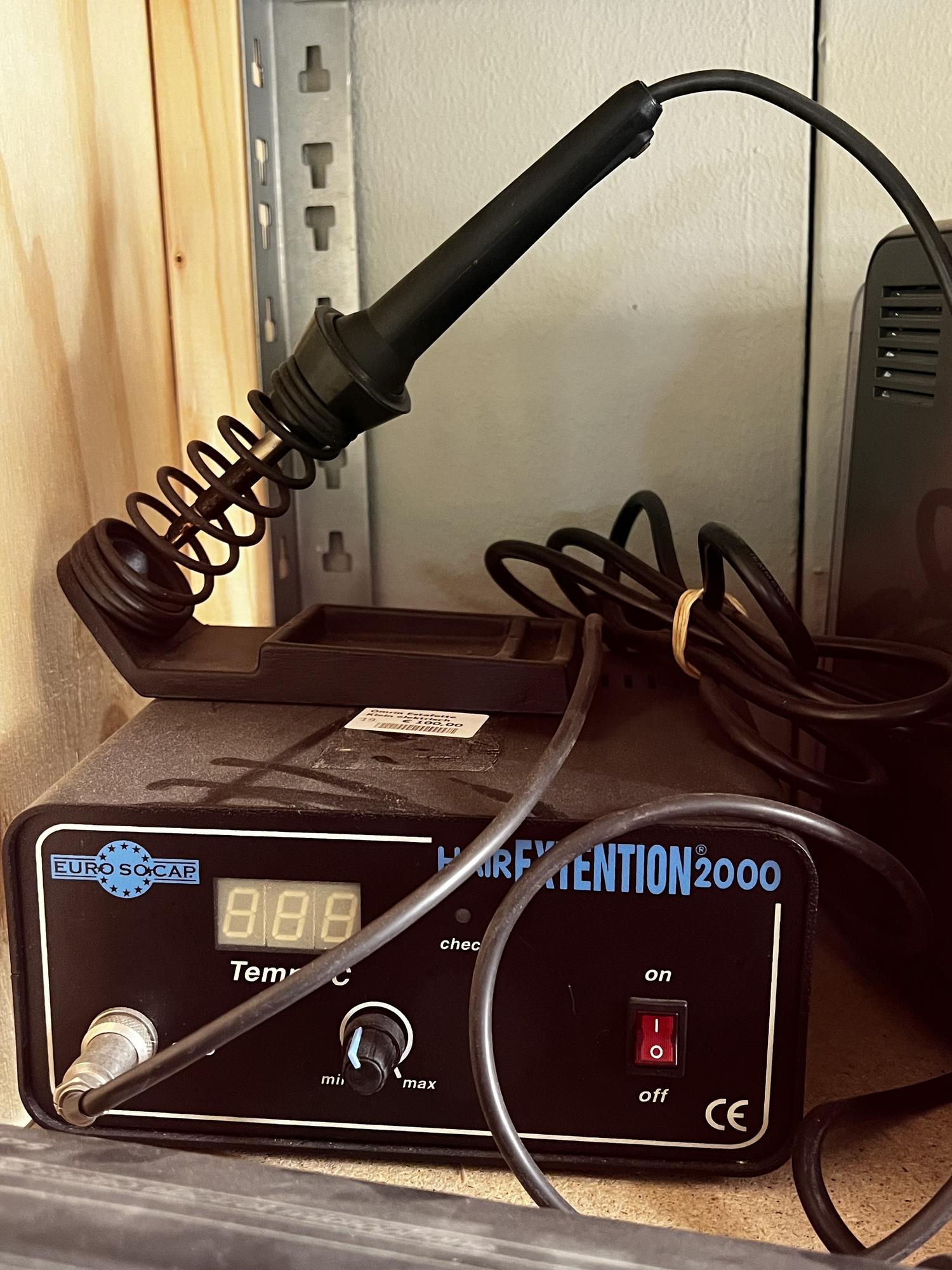

Gezien bij de Kringloop, een haarstyle machine, dacht even dat het een soldeerstation was. Prijs €100

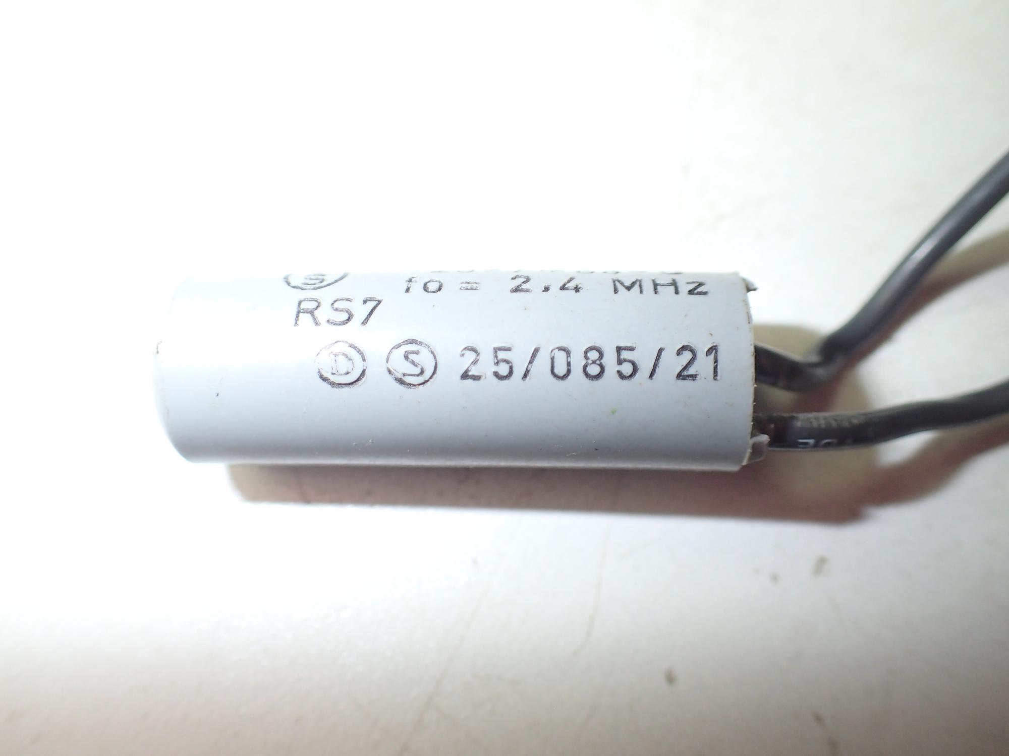

Op woensdag 15 oktober 2025 18:31:46 schreef hobby luke:
Ik heb hier twee condensatoren van 50 nF waar nogal veel info op staat.
Wat is het doel hiervan? (speciale toepassing?).
Ontstoorcondensator uit de ERO F1740 serie. Deze is 50nF (de 350) 250V AC. Max freq. 2,4MHz waarbij de C nog effectief is. Toepasbaar temp bereik -25 tot +85. De rest is fabrieksinfo.
Zou dit papier of polyester zijn? In de datasheets van de recentste F1740-reeks staat het niet en wordt verwezen naar een document 27001 (pagina 73) voor meer informatie, maar dat kan ik niet vinden.
Google vindt niets en Google AI beweert dat ontstoorcondensatoren altijd polypropyleen zijn en trekt dat dan door naar deze reeks...
[Bericht gewijzigd door maartenbakker op (28%)]
