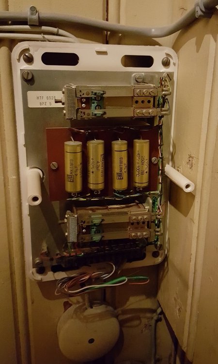

Benadski
Ik vermoed dat elke rij een telefoonaansluiting is en dat er een soort doorverbinder strip ingedrukt was als het nummer actief was.
Radio distributie, heeft de PTT dat gedaan?
EDIT: Blijkbaar wel: https://community.kpn.com/de-huiskamer-5/oude-ptt-kastjes-in-amsterdam…
Inderdaad een kastje van de DRO (DRaadOmroep), toen (rond de jaren '50) wisten ze nog hoe je bijna onverwoestbare kastjes maakte...

[bijlage]Laatst nog een foto gemaakt van een kastje in Voorburg, lijkt er heel erg op dus ik denk dat het telefoon is geweest?

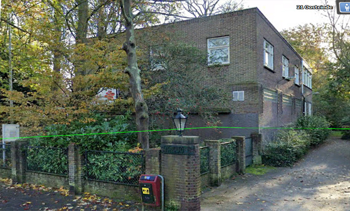

Waar in Voorburg? Was het soms op de hoek van 'Vreugd en 'Rust'? Daar was indertijd de telefooncentrale (Oosteinde 21) Nu zit er de muziekvereniging.
Ik denk dat het een relais-kastje is geweest. Geen elektromagnetisch relais, maar in de betekenis, die PTT er aan gaf voor verdeelkastjes.
Centrale intrigeerde, je kon buiten het geluid van de stappenrelais horen!
Te rechterzijde, in het park, zat ik op de lagere school...
Benadski
Nee, niet bij Vreugd en Rust @Tidak Ada, maar hiero: https://maps.app.goo.gl/nQrKCLRkYWzE2RLcA

't Is zonder meer een DRO verdeler...

Blijft dat zoiets een relaiskastje genoemd werd, dus NIET een elektromechanisch relais, maar gewoon een bedradingsknooppuntenplek.
Het woord 'relais' heeft meerdere betekenissen. Zelfs een paardenwisselpost, een tussenstandplaats voor bergbeklimmers, enz., enz. ! en dus ook een bedradings post bij de PTT/DRO.

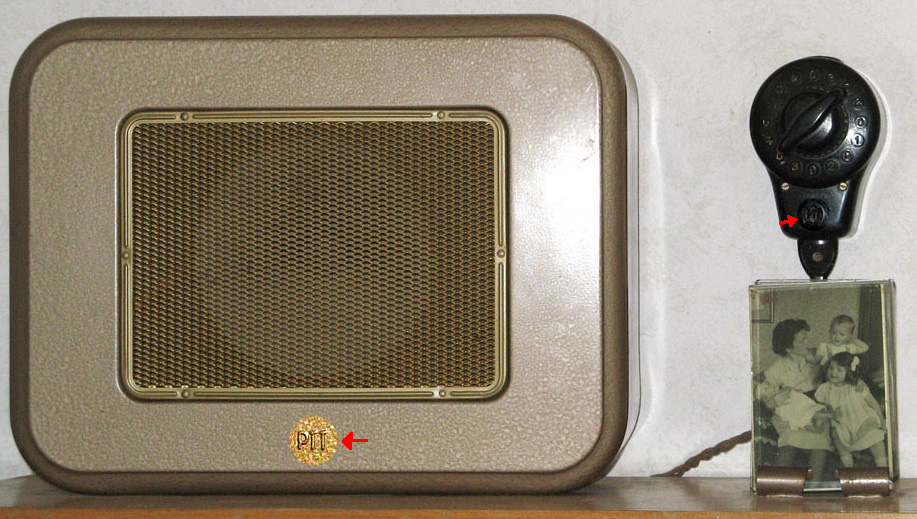

Die draadomroep werd ook door de PTT beheerd, zoals te zien is aan de letters PTT op de keuzeschaklelaar en de luidsprekerbehuizing:

Ik ben het te weten gekomen, decennia geleden, toen ik mijn vaste telfoon liet aan leggen. Op de factuur stond 'relais' en ik maar zoeken waar ze dat ding verstopt hadden. Bleek het zo'n rond verdeeldoosje van PTT te zijn, warain een strip met (ik dacht 8) schroefjes zat. Eigenlijk een kroonsteenstrip in een behuizinkje.
Ja, interne vaktaal van telefoontechnici dus
Het woord kastje e.d. laten ze gewoon weg. Kortweg relais dus.
Ik gebruikte het woord alleen maar voor de duidelijkheid.
Het eigenlijke relais is dus alleen die strip met schroefjes.

In de begintijd van de draadomroep, vóór de oorlog, waren er veel particuliere bedrijven die, elk in hun eigen regio of stad, een draadomroep opzetten en uitbaatten. Ik meen dat al die bedrijfjes aan het begin van de oorlog genationaliseerd werden en het geheel onder verwantwoordelijkheid van de PTT kwam te staan, waarna het PTT is gebleven.
Dat verhaal heb ik tenminste ooit eens gelezen, ik meen in het boek '100 jaar telefoon 1881-1981'.

Wat jij bedoelt is een aansluitdoosje, ofwel rozet (latere waren rechthoekig)
Relaiskasten van PTT waren ook echte relaiskasten en zaten steevast in de bekende hoge Ericsson kast...
Op dinsdag 1 april 2025 18:15:59 schreef Arco:
Wat jij bedoelt is een aansluitdoosje, ofwel rozet (latere waren rechthoekig)Relaiskasten van PTT waren ook echte relaiskasten en zaten steevast in de bekende hoge Ericsson kast...
En dat ding heet(te) bij PTT dan weer een ROK, een Relais Omschakel Kast.
Als je een van de telefoons opneemt is de andere uitgeschakeld, wil je overschakelen dan de andere opnemen en de eerste neerleggen, "klik" omgeschakeld.
Van het woord relais voor een aansluitdoosje heb ik nog nooit gehoord, en ik heb toch heel erg veel met PTT/ KPN spul gewerkt.

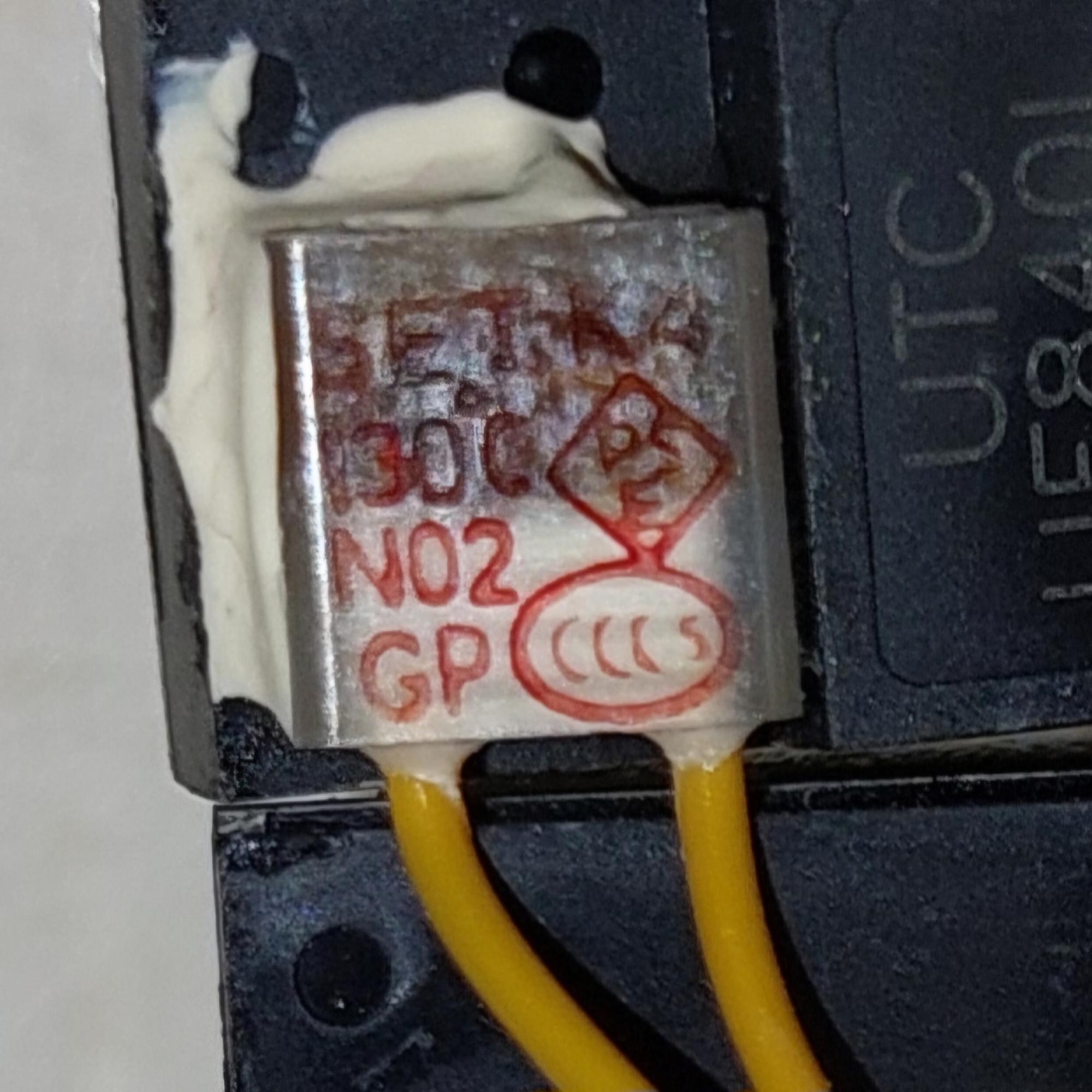

Ik heb hier een schakeling met twee UF840L mosfets
Het is een KlikAan ACM-100 die er in 1 keer mee stopte.
1 van de mosfets is defect
Er zat echter iets op gelijmd maar ik kan niet uitvinden wat het is
Heb er een foto van gemaakt en met Google Lens geprobeerd het dingetje te vinden maar geen succes
Heeft iemand hier enig idee wat het is?
Ik dacht zelf aan een temperatuur sensor o.i.d.
Nu kosten die KlikAan dingen niet veel maar het is voor mij meer een sport om het te repareren, we gooien al genoeg weg....
Is een temperatuurzekering van 130°C.
https://nl.aliexpress.com/item/1885673278.html

Op zaterdag 5 april 2025 11:41:20 schreef Arco:
Dat is snel
Dank je wel.
Wilde hem er al uit solderen om te meten maar dit is sneller
Ik vervang de 2 mosfets, de zekering en een elco want het hele spul is al zo'n jaar of 14 oud.
Hopen dat we hem dan weer aan de praat hebben voor die paar dubbeltjes, blijft een leuke hobby.
Nogmaals bedankt voor de snelle reactie
Kwam ook vaak voor dat de condensator van de serievoeding 'op' was ('senseo syndroom', geen capaciteit genoeg meer)
