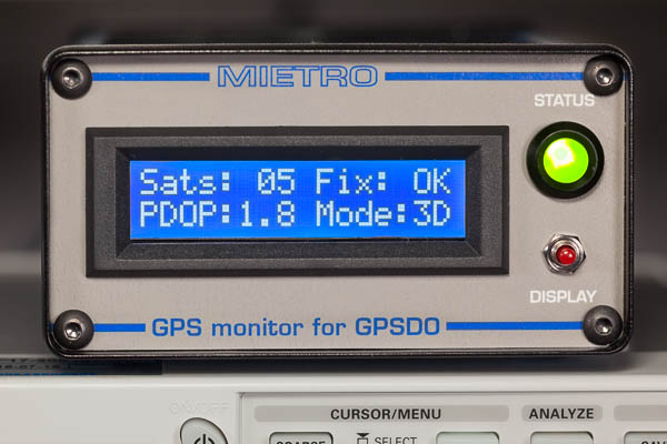

Dit is een standalone monitor kastje dat laat zien of ik mijn GPSDO output kan vertrouwen, en wat de ontvang condities zijn.

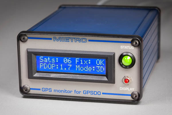

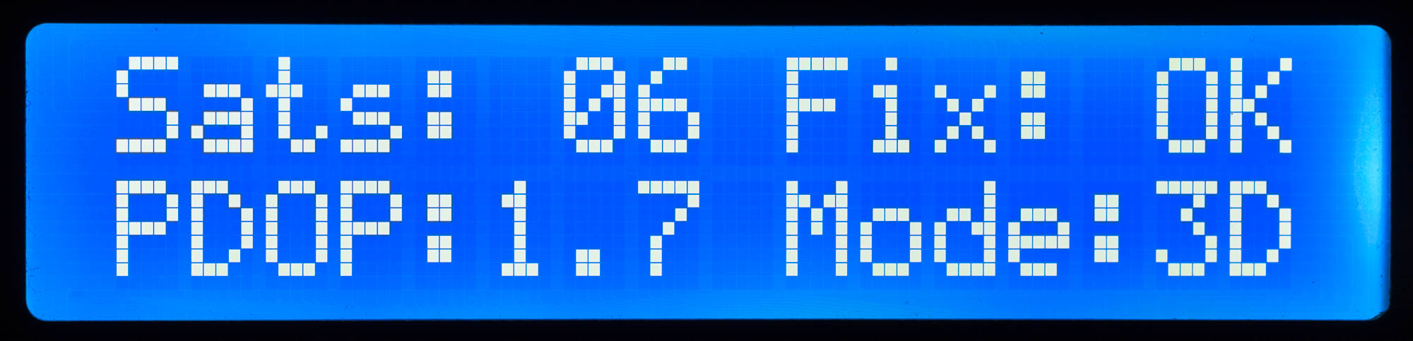

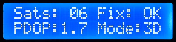

Het hoofdscherm van de GPS monitor for GPSDO:
https://www.miedema.dyndns.org/co/2025/gpsmon/IMG_2060__GPSmonitor_-_Home_display-600pix.jpg
Je ziet het aantal satellieten dat gebruikt wordt voor de fix (tracking), en dat de GPS ontvanger een fix heeft (gelockt is).
De PDOP waarde is een maatstaf voor de kwaliteit van die fix. Als laatste de mode waar de GPS ontvanger in staat.
Je kunt dan doordrukken naar vervolgschermpjes, voor gedetailleerdere info. De belangrijkste:

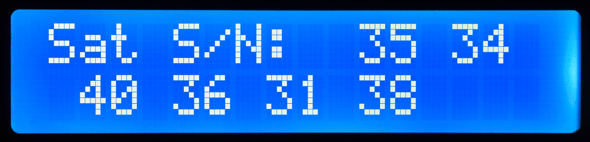

https://www.miedema.dyndns.org/co/2025/gpsmon/IMG_2064__GPSmonitor_-_Satellite_SNR_display-600pix.jpg
De signaal-ruis verhouding van de satellieten die gebruikt worden.

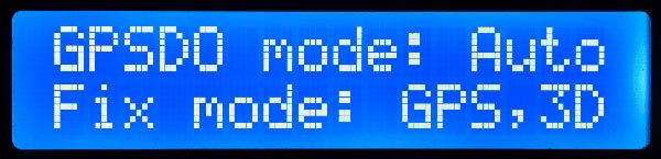

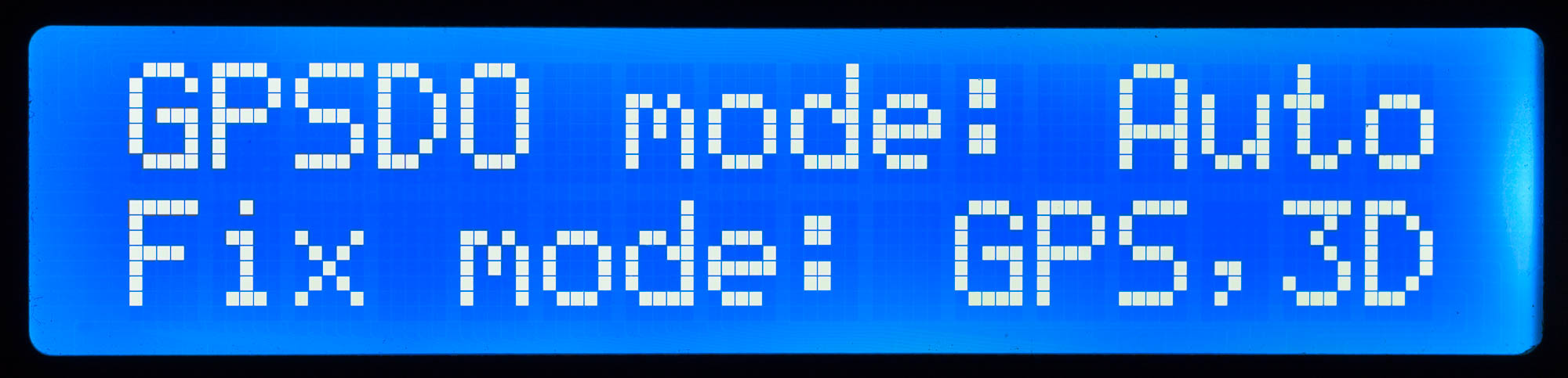

https://www.miedema.dyndns.org/co/2025/gpsmon/IMG_2061__GPSmonitor_-_GPS_Mode_display-600pix.jpg
Het GPSDO mode display. Meer info over de precieze settings van de GPSDO.
De OK of ERROR indicatie LED
Dat display met precieze informatie over het wel en wee van de GPSDO is natuurlijk mooi, maar je moet het wel aflezen. En dat doe je natuurlijk niet als je ondertussen aan het meten of solderen bent :-). Dus zit er naast het display ook een grote indicatie LED.
Deze LED functioneert geheel onafhankelijk van het display, en geeft in één oogopslag de status van de GPSDO weer.
Zolang alles goed gaat brandt hij groen. Wordt er ergens een conditie marginaal, dan wordt de LED geel. Gaat er iets mis, dan gaat de LED feller rood branden.
En verliest de GPSDO z’n lock, dan gaat de LED nóg feller rood knipperen.
Heb je dat nóg niet in de gaten (of ben je niet in de kamer) dan gaat er bij dat knipperen ook een zoemer piepen.
Alle mogelijke condities, en hoe daar op te reageren heb ik in een error handling matrix gezet.
In het dagelijks gebruik vertelt die LED je alles wat je weten wilt, en heb je het display eigenlijk niet nodig.

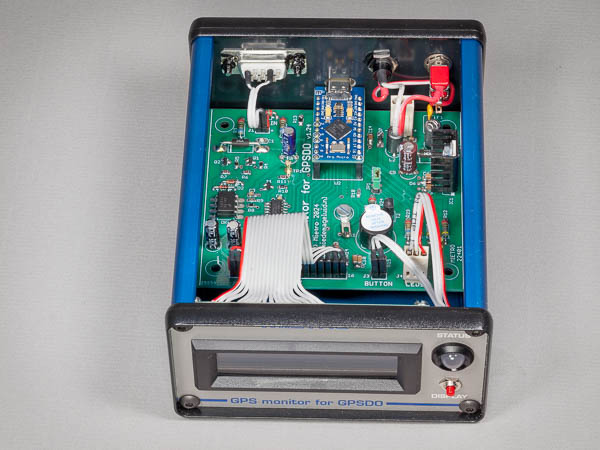

https://www.miedema.dyndns.org/co/2025/gpsmon/IMG_2870__Mietro_GPS_monitor_for_GPSDO_-_top_view_rear-600pix.jpg

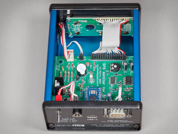

De hardware
De software draait op een ProMicro. ProMicro omdat z'n ATmega32U4 een aparte, geïntegreerde USB aansluiting heeft. Daardoor blijft z'n hardware seriële poort vrij voor de NMEA ingang. (Aanvankelijke pogingen met Soft-Serial leidden tot veel CRC fouten in de uit te lezen NMEA strings...)

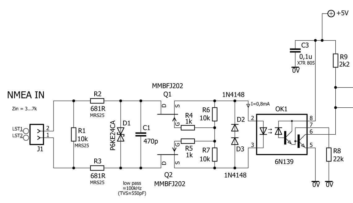

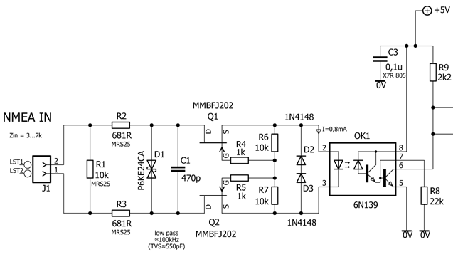

Het leukst is de ingangstrap:
https://www.miedema.dyndns.org/co/2025/gpsmon/GPS-monitor-for-GPSDO---input-schema-600pix.png
Dit ingangstrapje verwerkt zowel TTL vanaf 3Vtt als RS-232 (tot plus en min 20V). Bij al die ingangsspanningen blijft de ingangsimpedantie tussen 3kΩ en 7kΩ (RS-232 norm). De ingangstrap overleeft probleemloos spanningen tot plus en min 60V.
De ingang is geschikt voor baudrates t/m 57600 baud. De ingang is galvanisch gescheiden. Dat is vooral nuttig als de GPSDO monitor via USB aan een PC hangt. Scheelt weer aardlussen in een meetopstelling :-). Ik meet slechts 8,5pF tussen input en massa.
Sleutel is een snelle, gevoelige opto-coupler, die gevoed wordt uit stroombronnetjes. Door voor de G-S instelspanning voor de FET stroombronnetjes gebruik te maken van (een deel van) de spanningsval over de opto LED (of de anti-parallelle 1N4148s) kon de daar gebruikelijke instelweerstand vervallen. Veel serie weerstand in het ingangscircuit is niet mogelijk omdat ook bij 3V input de opto-fotodiode voldoende stroom moet krijgen. En zo kan alle toelaatbare weerstand verhuizen naar de ingangen, waar het meehelpt met de beveiliging. (en het ingangsfilter)
Ook leuk is, dat verkeerde polariteit van het ingangssignaal automatisch wordt ondervangen. Na de opto-coupler zit een invertertrap, die door de processor aangestuurd wordt. Zo worden de meeste TTL / RS-232 aansluit problemen automatisch ondervangen :-).
(GPSDO fabrikanten maken er een zootje van: TTL, RS-232, of TTL, maar dan geïnverteerd als "nep RS-232", het komt allemaal voor)

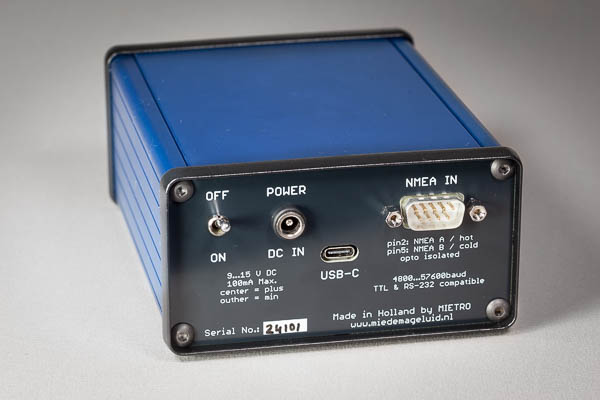

https://www.miedema.dyndns.org/co/2025/gpsmon/IMG_2871__Mietro_GPS_monitor_for_GPSDO_-_rear_view-600pix.jpg
De GPSDO monitor kan zowel via USB als extern 9...15V gevoed worden. Overschakelen gaat automatisch.
De externe voedingsingang is beveiligd tot plus of min 60V. (Meten aan die Tranzorb + Polyfuse beveiliging was leuk met TestController :-))
Dat ik bij dit ontwerp wat meer aandacht heb besteed aan beveiligingen is in nagedachtenis van onze mede CO'er rbeckers. Zijn wijze woorden, en de vele discussies op CO over beveiligen zitten nog in mijn hoofd.
Het complete GPS monitor for GPSDO schema vindt je hier.

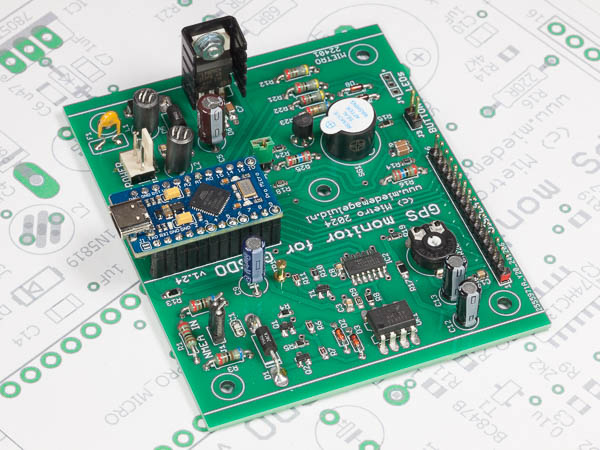

De hele hardware heeft een jaartje op breadboard geleefd. Nadat het ontwerp uitgekristalliseerd was werd het tijd om het op een print te zetten:
https://www.miedema.dyndns.org/co/2025/gpsmon/IMG_2863__Mietro_GPS_monitor_for_GPSDO_-_PCB-600pix.jpg
De print is een mengelmoes van SMD en through hole. SMD is fijn, omdat je dan makkelijk een ononderbroken massavlak aan de onderkant van de print kunt houden. Maar ik heb nog veel through hole liggen. En ook componenten die meer moeten dissiperen (bv bij een foutsituatie) heb ik liever in through hole, wat los van de print.
https://www.miedema.dyndns.org/co/2025/gpsmon/IMG_2869__Mietro_GPS_monitor_for_GPSDO_-_top_view_front-600pix.jpg

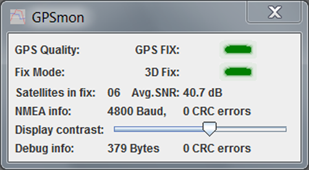

Natuurlijk kon ik het niet laten om m'n GPSDO monitor een PC interface mee te geven, zodat met SCPI achtige commando’s de GPS monitor ingesteld kan worden, en natuurlijk ook uitgevraagd.
En natuurlijk heb ik een TestController drivertje geschreven voor de GPSDO monitor:
https://www.miedema.dyndns.org/co/2025/gpsmon/GPSmon-TC-setup-window-600pix.png
Leuk extraatje is dat in dit venster je met een schuif het display contrast van de GPSDO monitor kunt bijregelen :-).

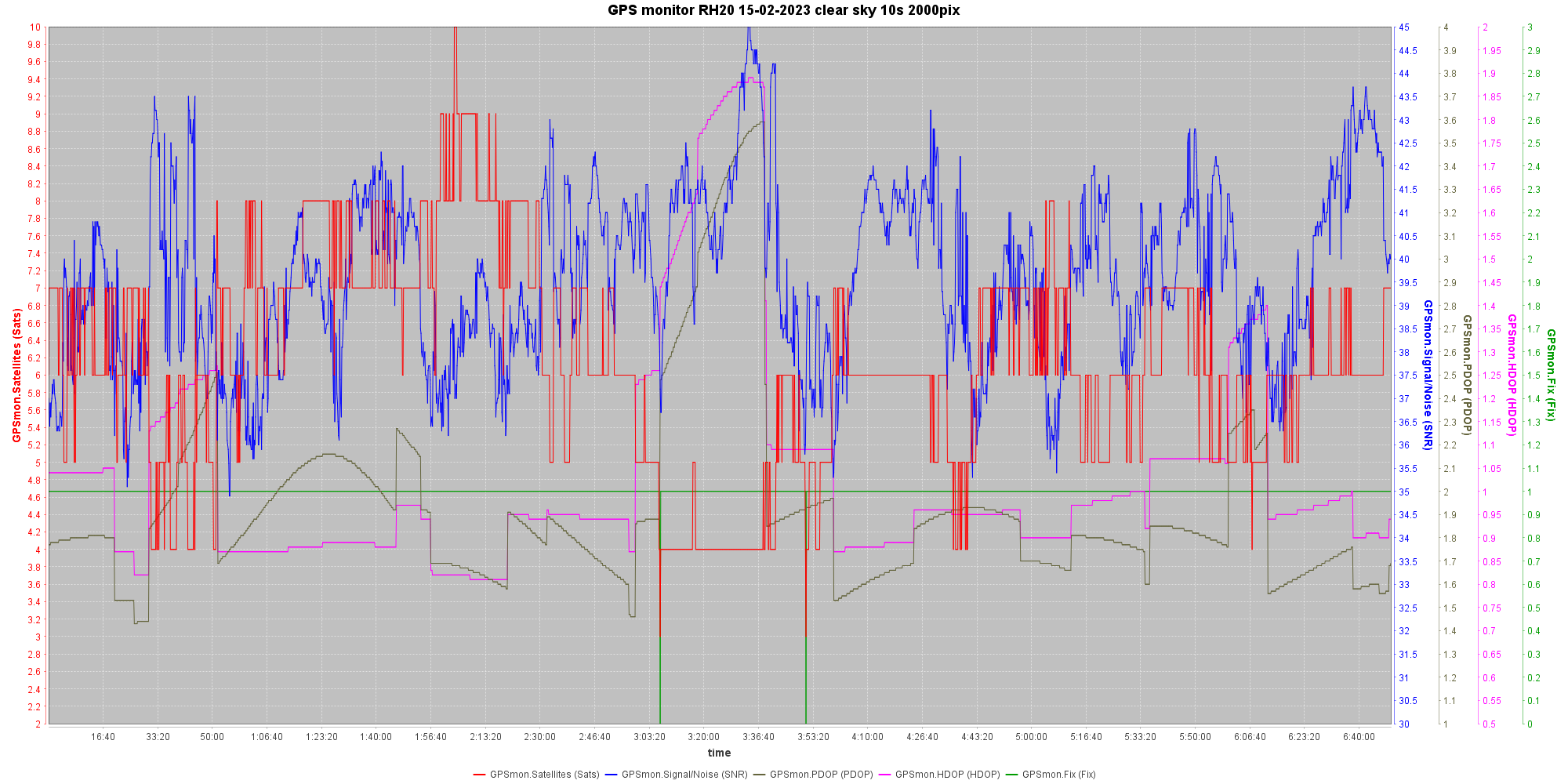

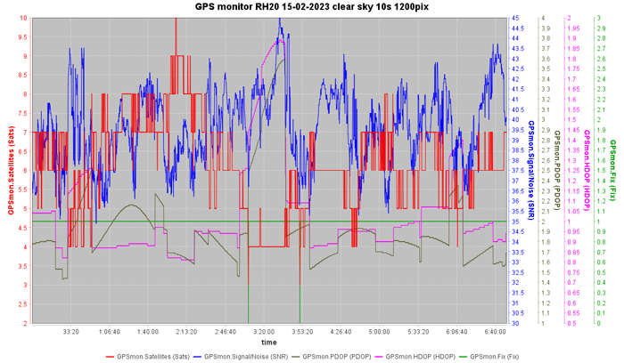

In TestController kun je nu alle parameters van de GPSDO loggen:
https://www.miedema.dyndns.org/co/2025/gpsmon/GPS-monitor-RH20-15-02-2023-clear-sky-10s-600pix.png
Voordeel in de praktijk is dat ik tijdens een meting de GPSDO gegevens mee kan loggen. Als er dan later iets onverwachts zie, dan kan ik kijken of dat GPSDO gerelateerd is.
Maar het is ook interessant om te zien wat er gebeurt als de weersomstandigheden veranderen, hoe goed je antenne dan voldoet etc.

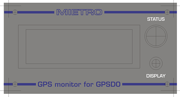

Op donderdag 16 januari 2025 18:43:49 schreef benleentje:
Inderdaad indrukwekkende kwaliteit van afwerking. Ben wel nieuwsgierig naar hoe je dat doet. Uitbesteed of zelf gedaan?
Ha Benleentje,
In dit geval is het een kwestie van beide.

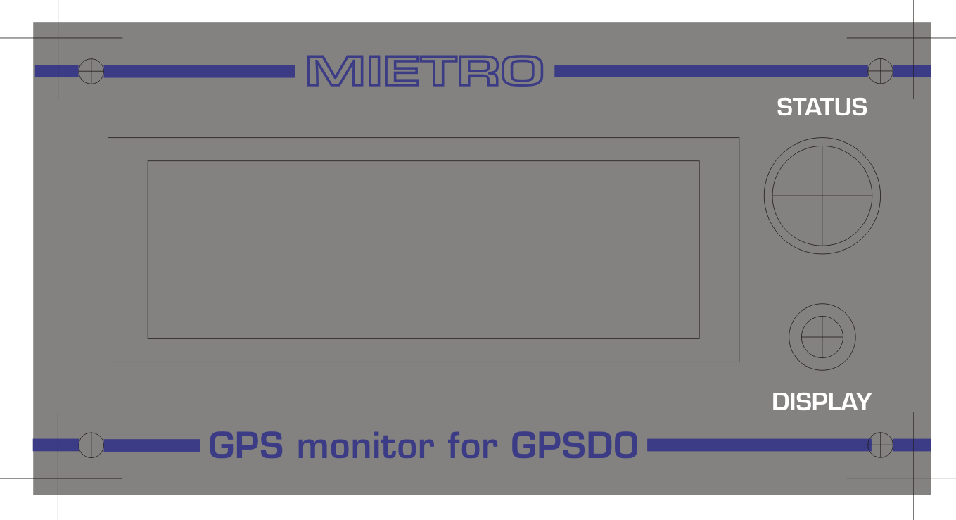

Het kastje is een standaard Hammond kastje. Normaal zaag/boor/vijl ik dan zelf het frontje en achterkant.
Ik ontwerp frontje en achterkant in Coreldraw:
https://www.miedema.dyndns.org/co/2025/gpsmon/GPSDO-monitor---front-donker-grijs-v10-600pix.png
Vervolgens print dat op dik fotopapier. Na een nachtje drogen plak ik daar boeklon overheen om het krasvast te maken, en het frontje een mooie oppervlakte structuur te geven.
Uit dezelfde Coreldraw tekening is gemakkelijk ook een boormal te distilleren, zodat alle gaten op de goede plek komen.
Vandaar dat ik blij ben met deze Hammond kastjes: er zit een bezel om front en achterkant. Ik monteer die bezels verkeerd om, zodat ze wat uitsteken. Zo blijven de zijkanten van het fotopapier verborgen.
Dit keer wilde ik uitproberen hoe het is om een frontje bij een printboer te laten maken. De achterkant komt dus bij JLCPCB vandaan. Het bevalt goed: keurig op maat, ziet er netjes uit, en goed te betalen. (5 achterkanten voor iets van 4...5 Euro)
Het karton+boeklon opplakfrontje op het frontpaneel was ook nodig om de verzonken boutjes voor de displaybevestiging te bedekken.
De bij het kastje meegeleverde parkertjes gebruik ik niet. Ik tap M4 draad in het kastprofiel, omdat ik die zwarte inbusboutjes mooier vind :-).

Mooie afwerking, Gertjan. Waar heb jij display en bezel vandaan? LCDs vind je op elke straathoek. Bezels lijkt toch wat moeilijker te liggen. Iets passends vinden en dan ook nog een plastic en geen 'gouden*' variant...
*Niet vastgesteld, maar de prijzen die men er zo her en der voor vraagt doen het vermoeden.
Ha EricP,
Ik begrijp dat ik voor m'n volgende software aanpassing even bij jou moet aankloppen, omdat het voor jou toch een fluitje van een cent is :-).
Wat serieuzer : ik was inderdaad al van plan om voor dat $GP / $GN dingetje in de library te gaan neuzen, om te kijken of ik het daar aan kan passen.
Wat betreft soft serial: Had je meegekregen dat m'n monitor werkt tot baudrates van 57600 baud? Niet elke fabrikant houdt zich aan de officiële norm van 4800 baud (en er is een nieuwere NMEA norm van 38400 baud). Daarnaast moet de monitor zo snel mogelijk antwoorden op vragen via z'n USB poort. (Uitlezen van data kan sneller/vaker dan de data binnenkomt). Verder vind ik soft-serial bepaald niet elegant.
Het display is inderdaad van het model "op iedere straathoek".
Een passend bezel vinden bleek tot mijn verbazing lastig. Het display is immers super standaard 16x2. Uiteindelijk vond ik het hier bij (tegenwoordig) mijn favoriete leverancier. (Ik schrok toen ik net de prijs zag! 6 Euro duurder dan toen ik het in november kocht....)
Dus als iemand een idee heeft voor een bezel voor een 16x2 LCD display?
Dat "op iedere straathoek" moet je ook mee uitkijken: Ik had mijn frontje getekend aan de hand van de tekening van de fabrikant van het LCD. Maar bij het bouwen bleek het display 1mm lager op z'n print te zitten.... Nameten dus in het vervolg!

NMEA2000 is een ander paar mouwen, maar 0183 is - voor GPS zaken - eigenlijk altijd 4800bps (dat is net zoiets als 4800baud, maar toch net ff anders). 38k4 wordt gebruikt voor AIS - met 4k8 krijg je bot gezegd de hoeveelheid data niet door de pijp. Verder houdt ook dat zich netjes aan string lengten enzo.
Uiteraard kun je vaak andere bitrates instellen. En lang niet iedereen doet het 'netjes' (ik heb hier nog ergens een 'mouse GPS' zwerven die 9k6 doet... tot je die met wat config op 4k8 zet en dat gaat weer goed tot de backup goldcap een keer leeg is). Maar goed, dat had je zelf ook al vastgesteld...
Overigens legt de NMEA0183 spec ook de bitrates vast. Daarmee is dat ding wat 9600bps doet DUS geen NMEA - al klopt het data format wel. Voor jou totaal irrelevant (maar op bootjes best belangrijk): de spec legt ook vast waar galvanische scheidingen moeten zitten. Het gaat dus ruim verder dan 'zo zou een string er uit kunnen zien'.
(voor jou irrelevant omdat je op RS232 interfaced en dat is geen NMEA; die galvanische scheiding heb je blijkbaar zelf verzonnen, met goede reden, en, erg charmant uitgevoerd).
'Software UART' is in elk geval voor 4800bps prima te doen als je een niet te onhandige piepsteen als clock hebt. En er niet een hele sh*tload aan andere interrupts de boel verstiert - voor 4800bps moet dat best veel zijn, want zo kritisch is dat niet. Ik ben het helemaal met je eens dat 'hardware' charmanter is, maar zeker als je libraries bij elkaar harkt, dan is dat ook geen garantie (zoals gezegd: de kwaliteit is sterk wisselend: van 'uitstekend' tot 'de eerste script kiddie kan het beter').

Als ik het zo zie, dan is de electronica ook redelijk 'straight forward' op het stukje RS232-achtige input na (zelf bedacht of ook ergens gejat?). Maar goed, dat schreef Paulinha_B ook al.

Die bezels blijft inderdaad een dingetje. Het ene 16x2 display is net het andere niet. En je zou verwachten dat er (vanwege de moeilijke verkrijgbaarheid en de prijs) er wel wat tekeningen voor 3D printers te scoren zijn of dat ze per gros in alle maten bij de internetchinees te koop zijn. Ik heb op beiden al eens gezocht. De oogst was mager. Ik ben dus niet de enige die daar tegen aan loopt...

NMEA is inderdaad een strakke norm. Jammer dat fabrikanten van GPS ontvangers er zich zo slecht aan houden. Bij een zoekslag kwam ik van alles tegen. Naast 4800bd, komt 9600bd eigenlijk nog het meest voor (o.a Trimble, U-Blox), maar ook hoger. Tel daarbij op dat die uitgang soms TTL, soms RS-232 en soms "RS-232 op TTL niveau" is.
Daar komt mijn idee uit voort om m'n ingang zo universeel mogelijk te maken. M'n sport was om zoveel mogelijk aan zowel NMEA, TTL als RS-232 standaarden te voldoen. Qua NMEA 0813 dus niet helemaal gelukt. (Een eerdere versie van NMEA 0813 specificeerde nog RS-232 signaal niveau's, daarna zijn ze overgestapt naar RS-422 niveaus.)
Maar aangezien ik mijn monitor niet op een schip ga gebruiken, maar aan verschillende GPSDO's zal hangen, denk ik dat mijn oplossing in alle gevallen wel zal voldoen :-)
Die verschillende interpretaties zullen er wel mee te maken hebben dal veel mensen denken dat het alleen maar over het data format gaat en voor de rest 'doe wat leuks'.
Idem dat sommige mensen van mening zijn dat alles wat 'serieel' is DUS RS232 is - want dat is serieel.
Overigens weet ik niet zo 1-2-3 of je niet aan de hardware eisen van 0183 voldoet. Als in: qua spanningen zou je die range moeten kunnen hebben en een weerstandje als termination is niet heel spannend (alhoewel het op 4k8 ook prima zonder werkt, maar hey... het ging over 'aan de spec voldoen' :) ).
Gaaf project, en super mooi afgewerkt. Vwb de zou 3D printen en netjes afwerken (indien nodig) ook mijn aanpak zijn. Kun je het exact maken zoals je zelf wil.
Qua modellen vind ik wel eea.
bezel
