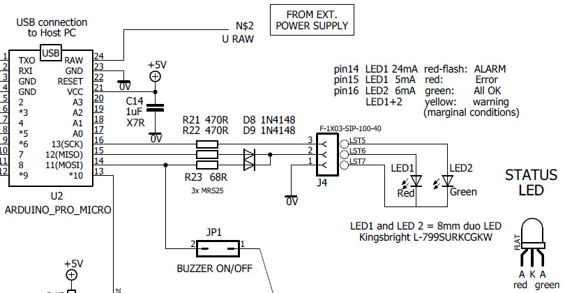

Na al die weken nog even een opmerking over de LED stroom, met name de rode LED in high alert state (knipperend).
Jij komt op 24mA uit, ik had de onbedwingbare neiging om even na te rekenen voor in mijn schema en kom uit op ≈34mA. Uitgaande van 5V op pin 14.
Volgens de datasheet is het een 20mA LED, dus het is wat aan de hoge kant.
Hij zal niet sneuvelen verwacht ik, maar de procentuele overschrijding is aanzienlijk.
Ik ga er 100 of 120Ω inzetten.
Groet, Rob

miedema
Ha rob040,
Goed om te merken dat je je eigen research doet, en datasheets napluist. Top!
Volgens die datasheets valt er bij 25mA over de rode LED 2,05V en over de 1N4148 bij 20mA 0,9V.
Verder zakken de ProMicro uitgangspinnen ook wel wat in. Bij 5mA uit blijft er 4,8V over. En bij 20mA uit nog maar 4,25V.
Blijft dus 1,3V over die R23 van 68Ω. Ik kom op 19,1mA. Plus de 5mA die via R22 vloeit kom ik op ≈ 24mA.
Lijkt aardig te kloppen met het schema....
Voor de zekerheid heb ik het net nog even nagemeten
Volgens de L-799SURKCGKW datasheet is de Abs.Max forward current voor de rode LED 30mA continue. Maar de LED brandt niet continue, maar knippert. Dus die 24mA is ruim binnen de veilige marge.
En ja, dat knipperen is best lekker fel. Dat was ook precies de bedoeling: aandacht trekken!
groet! Gertjan.
rob040
Hi Gertjan,
Napluizen is een groot woord, ik heb even snel gekeken of het een bijzondere LED is.
Maar ik had geen rekening gehouden met instortende spanningen aan de uitgangen en ik ging uit van 0,7V over de diode. Dus bijna een volt verschil doet inderdaad veel in zo'n geval.
Dank voor het nameten/uitleggen/corrigeren!
Groet, Rob
