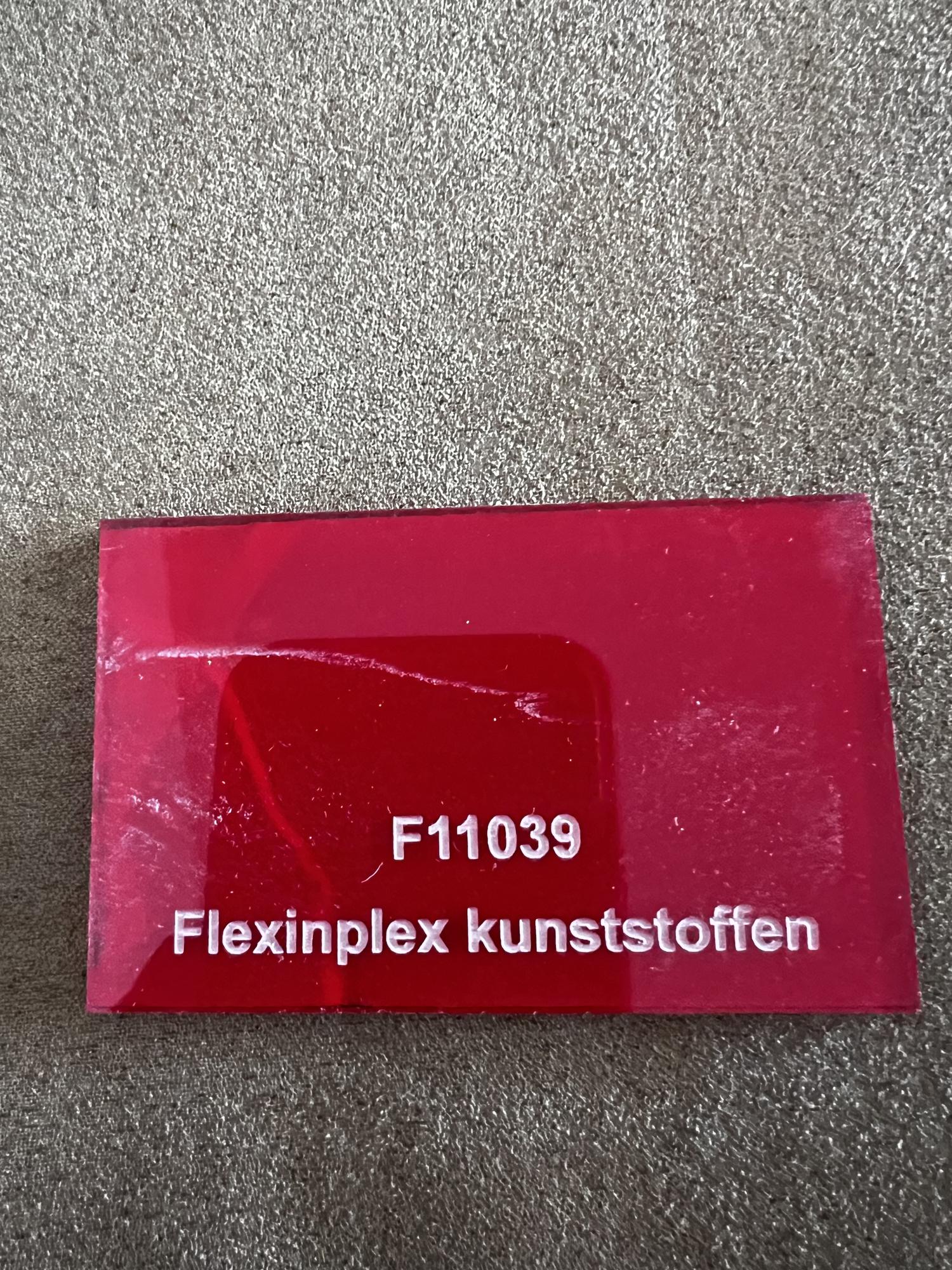

Mooie afwerking, Gertjan. Waar heb jij display en bezel vandaan? LCDs vind je op elke straathoek. Bezels lijkt toch wat moeilijker te liggen. Iets passends vinden en dan ook nog een plastic en geen 'gouden*' variant...
*Niet vastgesteld, maar de prijzen die men er zo her en der voor vraagt doen het vermoeden.
Haha laatst een fotolijstje gescoord voor €3 wel een beetje erg groot! Maar wel met bezel (niet op de pic) aansturing kan, makkelijk? Geen idee. Wel kleurdisplay met retro FL tubes.
Spuitbussen met verf zijn overal te koop. De kleur is geen probleem. Laatst een rood stuk doorzichtig perspex op laten sturen ter grootte van een display, gratis sample, en goud transformen gaat makkelijk met een spuitbus.
maar ik zit Gertjan zijn topic vol te spammen, so sorry.

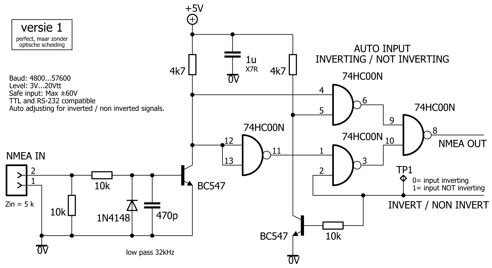

Ik begon met een vrij populair 1 transistor trapje:
https://www.miedema.dyndns.org/co/2025/gpsmon/GPSmonitor-NMEA-input-v1-600pix.png
alle schema's klikbaar voor grotere versies
Eigenlijk is dat simpele ingangstrapje, mooi gedimensioneerd, erg elegant.
Het werkt al met slechts iets meer dan de B-E spanning aan de ingang. Met een goed gedimensioneerde basisweerstand krijg je een groot ingangsspanningsbereik. (weerstand zo klein dat er met de laagste Uin voldoende basisstroom loopt om de tor goed open te sturen, en groot genoeg zodat de tor bij de hoogste Uin heel blijft)
Voeg daar de diode aan toe om de tor te beschermen tegen negatieve input (RS-232…), en een C’tje om een ingangsfilter te maken. Die beide functies maken gebruik van de al bestaande basisweerstand.
Die extra 10k over de ingang brengt ingangsimpedantie op ong. 5kΩ, de richtwaarde voor RS-232.
Het navolgende schakelingetje is om de processor te laten kiezen tussen een wel- of niet geïnverteerd ingangssignaal. Ik heb zitten puzzelen hoe ik dat in één goedkoop CMOS IC kon gieten. Het neemt veel ruimte in op het schema, maar is slechts een SOIC + SOT32 op de print :-)

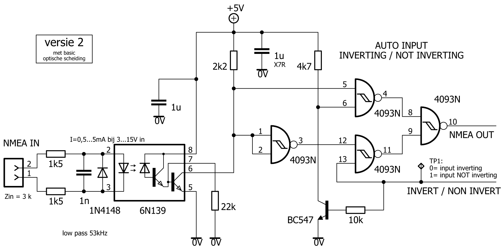

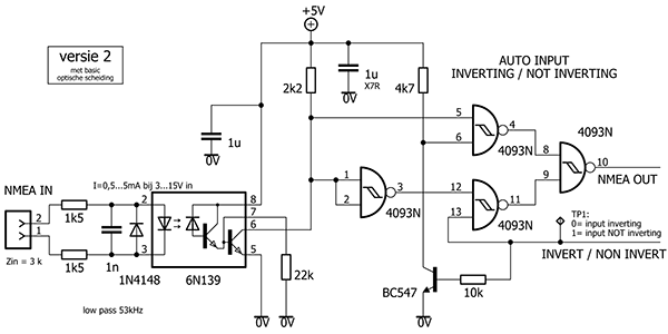

Dus op zoek naar een zuinige en snelle opto-coupler. In m’n laatjes vond ik een stel 6N139, en verder zoeken leverde niet veel beters op. Daarmee kwam ik bij versie 2:
https://www.miedema.dyndns.org/co/2025/gpsmon/GPSmonitor-NMEA-input-v2-600pix.png
Een basic opzet met 6N139. Met al wel ingangsfilter en negatieve spanning protectie.
Erg leerzaam om mee te spelen. Want het bleek niet makkelijk om de opto-coupler én zuinig én snel te houden. Belangrijkste probleem is dat de collector uitgang wel snel hoog wordt, maar slechts langzaam weer laag…
Dat komt omdat de lading die je in die foto-darlington stopt, op een of andere manier er ook weer uit moet. En dat kost tijd.
Vandaar die 22kΩ aan de basis van de uitgangstor. Om de eerste tor leeg te trekken. Dat kost gevoeligheid, maar levert snelheidswinst op. Verder was de sleutel om niet te veel stroom door de opto-LED te sturen. Anders verzadig je de darlington te veel. Rond 0,8mA bleek optimaal.
Omdat de flanken nu minder stijl waren, zijn de poorten van de achterliggende inverter vervangen door Schmitt-triggers.
Die LED stroom wordt nu groter met stijgende ingangsspanning. Niet ideaal dus.

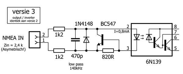

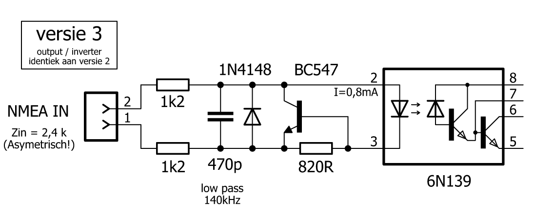

Daarmee komen we bij versie 3:
https://www.miedema.dyndns.org/co/2025/gpsmon/GPSmonitor-NMEA-input-v3-600pix.png
M’n eerste poging om die opto-LED stroom te begrenzen. Werkte prima. Dat wil zeggen, voor positieve ingangsspanningen (TTL) :-). Maar natuurlijk niet voor negatieve spanningen (RS-232…)
(De inverter is verder niet meer veranderd, dus die teken ik er niet meer bij)

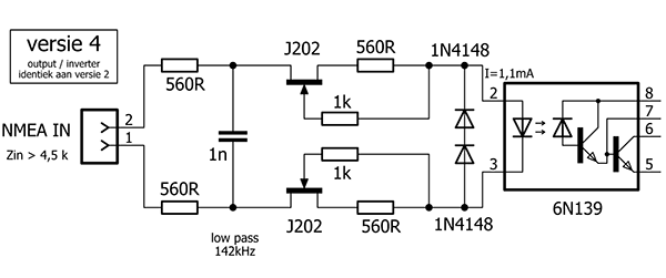

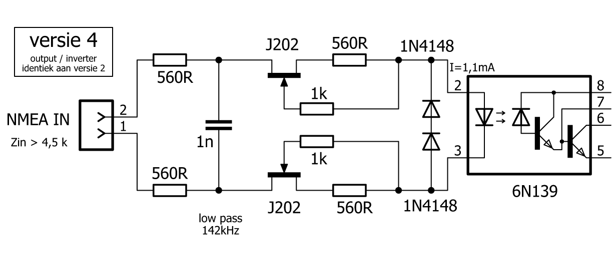

Malend op bovenstaand, en bedenkend dat m'n oplossing dus symmetrisch moest zijn, kwam ik op versie 4:
https://www.miedema.dyndns.org/co/2025/gpsmon/GPSmonitor-NMEA-input-v4-600pix.png
Een symmetrische oplossing met FET stroombronnetjes. Voor elke polariteit staat 1 stroombron te werken, terwijl de andere dan vol open staat. Ik ben altijd al een fan van FET stroombronnen geweest, omdat het een elegante 2-draads oplossing is. En dit is een mooie toepassing.
Maar die gate-source weerstanden (de stroom instelweerstanden) zaten me niet lekker. Het hele ingangscircuit mag niet te veel weerstand hebben, anders loopt er te weinig stroom bij 3V in.

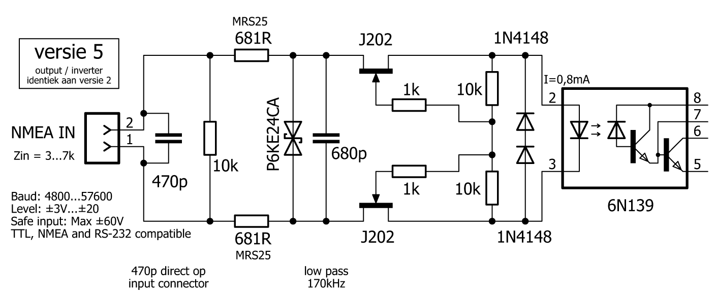

Daar op puzzelend viel het kwartje door, en kwam ik bij versie 5:
https://www.miedema.dyndns.org/co/2025/gpsmon/GPSmonitor-NMEA-input-v5-600pix.png
Gebruik de spanning over de opto-LED als instelspanning voor de stroombron! Eerst gezocht naar FETjes die precies 1,4V nodig hadden voor een stroom van 0,8mA. Natuurlijk niet gevonden. Dan maar een spanningsdeler over de opto-LED om de FET’s precies naar wens in te stellen (Eigenlijk sowieso beter natuurlijk :-)).
Doordat de stroombron instelweerstanden verdwenen zijn, konden de ingangsweerstanden weer wat groter worden.
Nu de beveiliging nog op orde: de Tranzorb clampt zowel positief als negatief op 24V. Door voor de ingangsweerstanden MRS25 typen te kiezen (max 625mW) blijven ze tot 60V in heel.

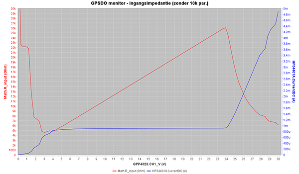

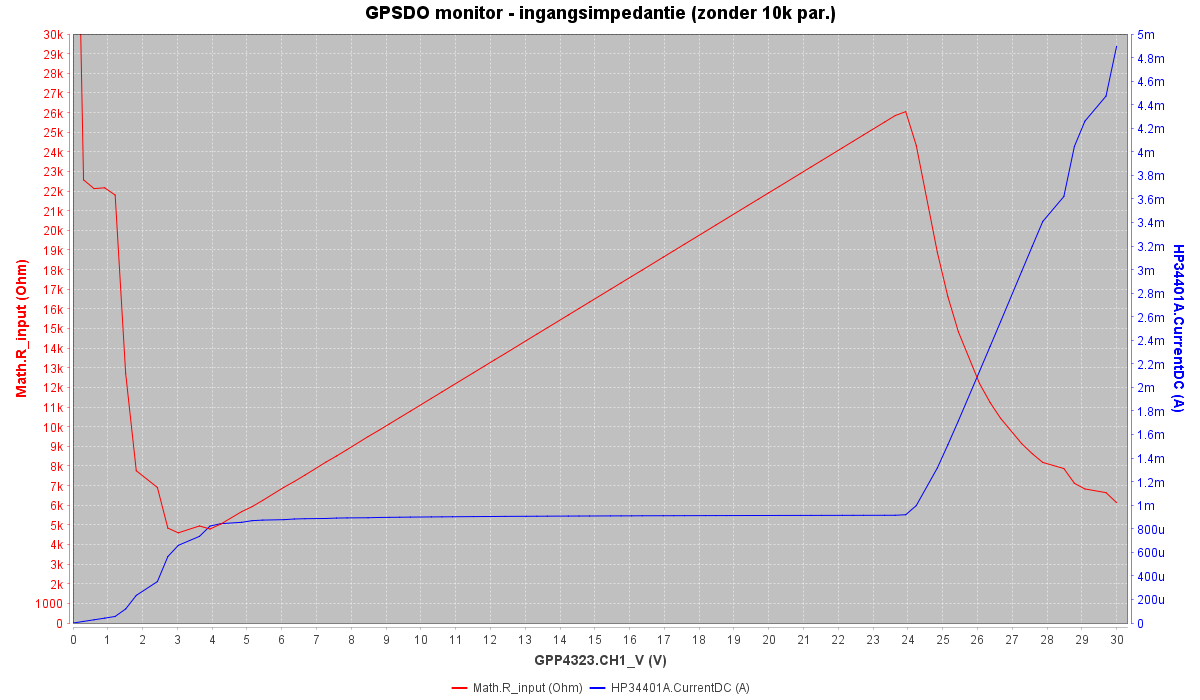

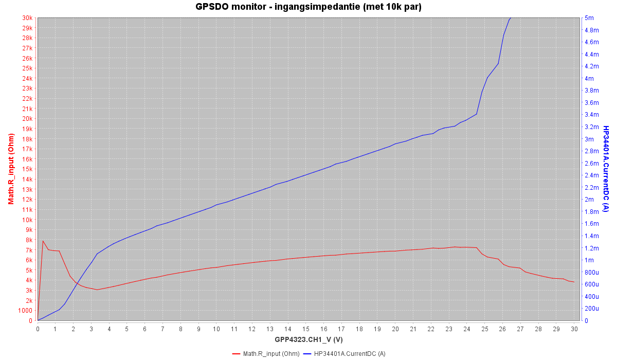

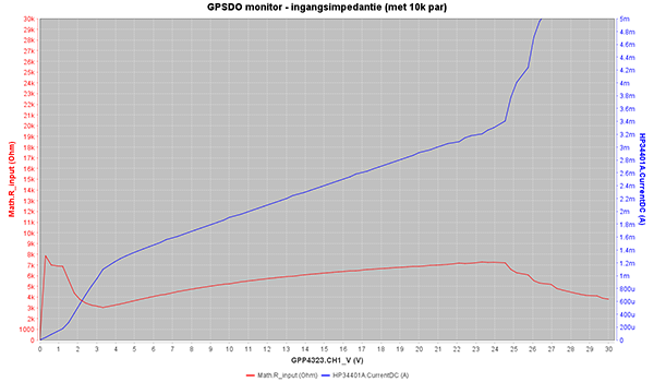

Nadeel van de stroombronnen is dat de ingangsimpedantie nu oploopt met stijgende ingangsspanning:
https://www.miedema.dyndns.org/co/2025/gpsmon/GPSDO-mon-ingangsimp-zonder-10k-600pix.png
In rood de ingangsimpedantie, in blauw de ingangsstroom.
Bij 3V in is de ingangsimpedantie 5kΩ. Maar bij oplopende ingangsspanning stijgt ook de ingangsimpedantie. (zo’n 17kΩ bij 15V in, de hoogste RS-232 spanning). Bij 24V in zie je de Tranzorb op de lijn komen.
Aan de blauwe curve is te zien dat de stroombron inderdaad op de ideale 0,8mA begrenst. En bij 24V begint de tranzorb stroom te trekken.
De RS-232 norm zegt dat de ingangsimpedantie tussen 3kΩ en 7kΩ moet zijn. Daarom 10kΩ over de ingang toegevoegd om de impedantiepiek te dempen:
https://www.miedema.dyndns.org/co/2025/gpsmon/GPSDO-mon-ingangsimp-met-10k-600pix.png
Nu blijft de ingangsimpedantie over het hele werkzame gebied mooi tussen 3kΩ en 7kΩ :-).
Die 10k is een compromis: Je wilt bij 3V in zo min mogelijk stroom kwijtraken. Om dat verlies te compenseren zijn de ingangsweerstanden weer wat verkleind tot de uiteindelijke 681Ω. Zo toch alle doelen bereikt :-).

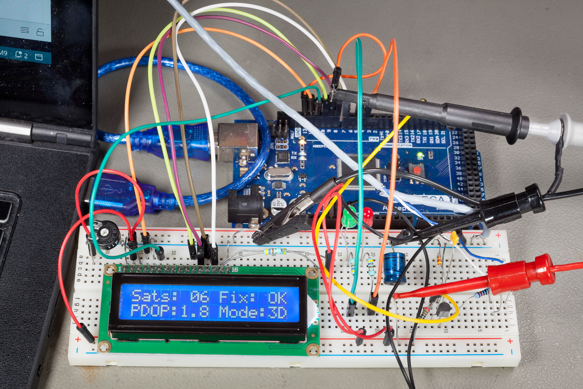

Nog wat betreft mijn "meer elektronicus als programmeur": Ik ben waarschijnlijk de enige die een oscilloscoop aan zijn software hangt :-).
https://www.miedema.dyndns.org/co/2025/gpsmon/IMG_2051__GPS_monitor_breadboard_proto-600pix.jpg
(foto is uit het prille begin, hier nog op een Mega 2560)
Ik had een subroutinetje gemaakt die na elke doorloop van de hoofdlus een poort toggelt.
Met de scope aan die poort kan ik in de gaten houden hoe snel mijn programma is.
Als ik wat veranderde of toevoegde aan m'n programma wat vertraagde, dan kon ik meestal een andere oplossing vinden die sneller was. Betere aanpak, of ander commando.
Zo bleek "lcd.write()" 30% sneller als "lcd.print()".
Invloed van dingen die vertraagden (zoals schrijven naar het display) kon sterk teruggedrongen worden door ze niet vaker uit te voeren dan noodzakelijk, en dan alleen laten doen wat echt nodig is.
Met de recentste software is de loop doorlooptijd 52us, met om de 100ms een pauze van 12ms waarin het display ververst wordt.
In TestController kan ik loggen met 0,03 sec interval zonder dat de GPSDO monitor het loggen vertraagd. Testcontroller leest dan SATS (aantal satellieten in de fix), SNR (gemiddelde signaal/ruis van alle sats), PDOP, HDOP, FIX en MODE uit.
Omdat de NMEA data ongeveer 1x per seconde ververst wordt, wordt dan dus wel 33 keer dezelfde gegevens uitgelezen :-).

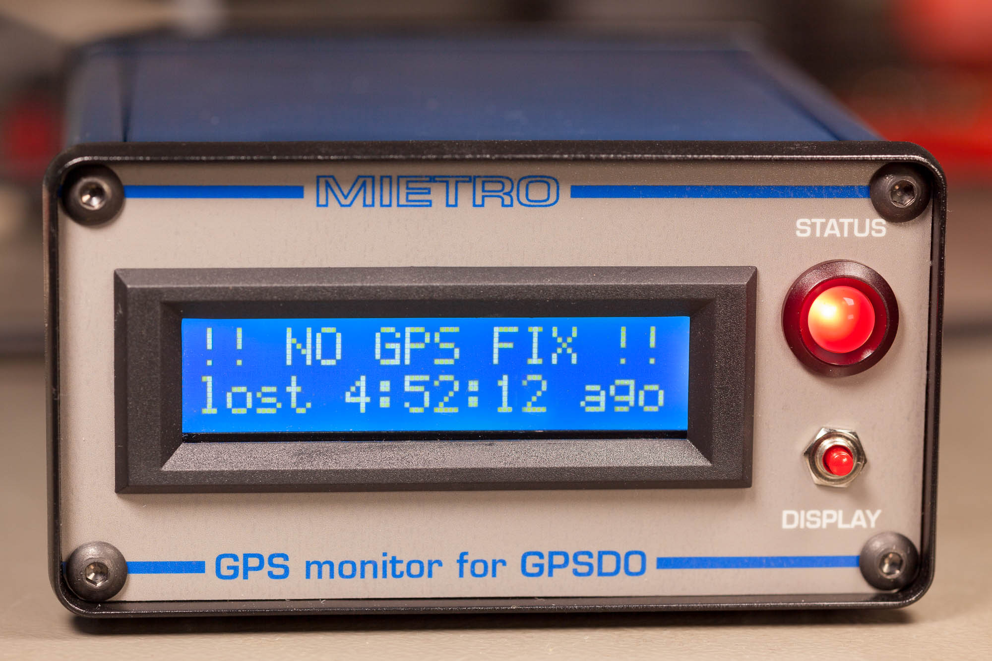

https://www.miedema.dyndns.org/co/2025/gpsmon/IMG_2896__GPSDO_monitor_-_NO_GPS_FIX-600pix.jpg

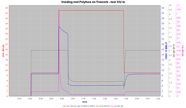

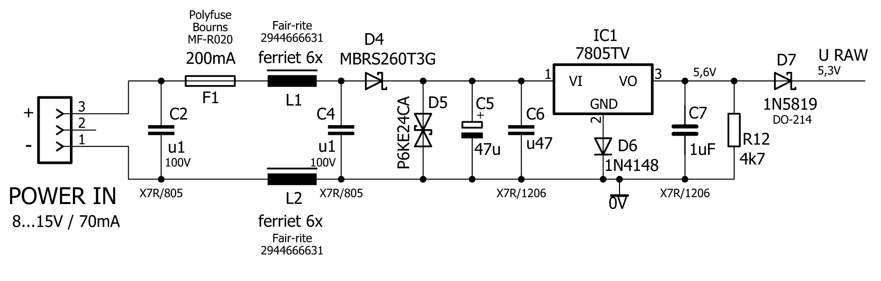

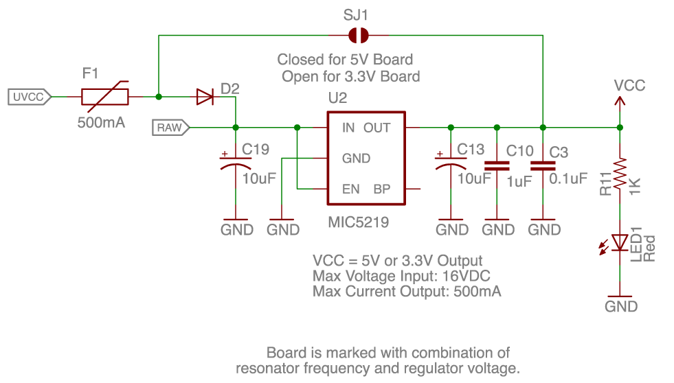

Nog wat over PolyFuses (PTC zekering)
Polyfuses lijken zo mooi: zelf herstellende zekeringen :-).
Maar het bleken zo ongeveer de minst ideale componenten die ik ken :o .
Ik heb bij de GPS monitor er een sport van gemaakt om ook de voedingsingang optimaal te beveiligen. Een glaszekering leek niet elegant: bij een zekering op de print moet je eerst het kastje open maken. Een zekering op de achterkant kost ruimte op een klein kastje, en extra bedrading.
Oplossing? Tada: de Polyfuse :-)
https://www.miedema.dyndns.org/co/2025/gpsmon/GPS_monitor_power-supply-600pix.png
klik voor grotere versie
Maar met wat lezen en experimenteren viel dat al snel tegen:
- De trip stoom is minstens het dubbele van de maximale houdstroom
- En het duurt dan ook nog lang (seconden...) voor de polyfuse tript.
Tot zover lijkt het op een gewone zekering, die zijn ook niet ideaal. Maar:
- Een PolyFuse heeft een flinke serieweerstand.
- En erger: na een keer trippen is die toch al flinke serieweerstand minstens verdubbeld :o .
- Zelfs na een uur is de serieweerstand nog meer dan de dubbele nominale waarde.
- En elke keer dat de Polyfuse tript is de serieweerstand daarna weer wat hoger.
- En na zo'n 100x trippen wordt die serie weerstand zelfs helemaal niet meer laag.... :o
Toen ik bovenstaand op een rijtje had, begon ik te denken dat ik polyfuses maar beter kan vergeten. Een grotere polyfuse met laag genoeg serieweerstand, die zal nooit trippen. En een polyfuse met acceptabele tripstroom heeft een te hoge serieweerstand in normaal bedrijf....
Toch besloot ik met verschillende polyfuses te experimenteren, om te kijken of er een goede tussenweg te vinden was.

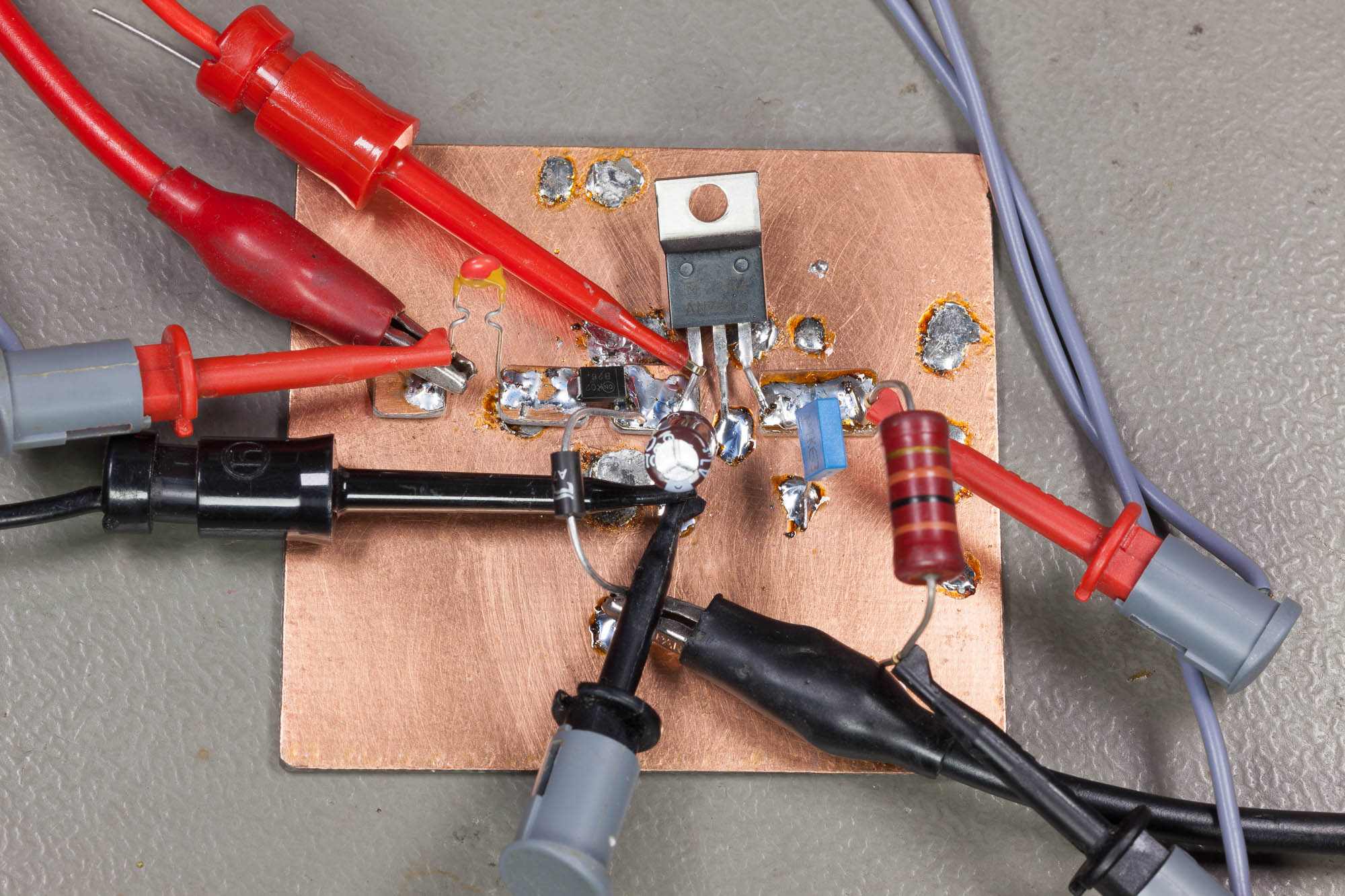

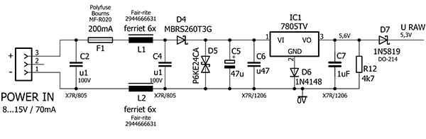

Ik bouwde het relevante stukje schema op een stukje print om te mishandelen:
https://www.miedema.dyndns.org/co/2025/gpsmon/IMG_2824__GPSDO_monitor_-_voeding_proto-600pix.jpg
De polyfuse heb ik oranje gemerkt, wat die wil ik na mijn tests nooit meer gebruiken :-)
En inderdaad bleek er toch voor mijn toepassing een polyfuse te zijn waar al die matige eigenschappen toch nét voldoende bleken: De Bourns MF-R020. Specs: Ihold=0,2A, Itrip=0,4A, Initial Resistance = 2,5Ω, 1 uur post trip Resistance = 4,5Ω, Max time to trip: 2,2sec @1A.

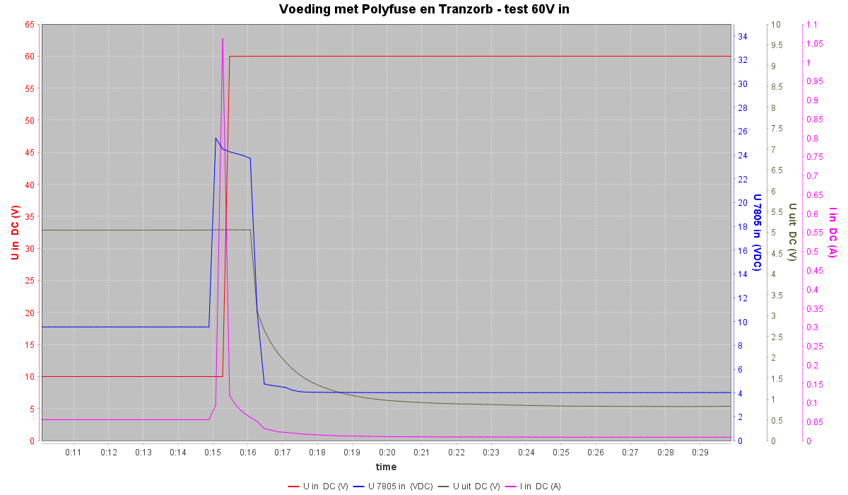

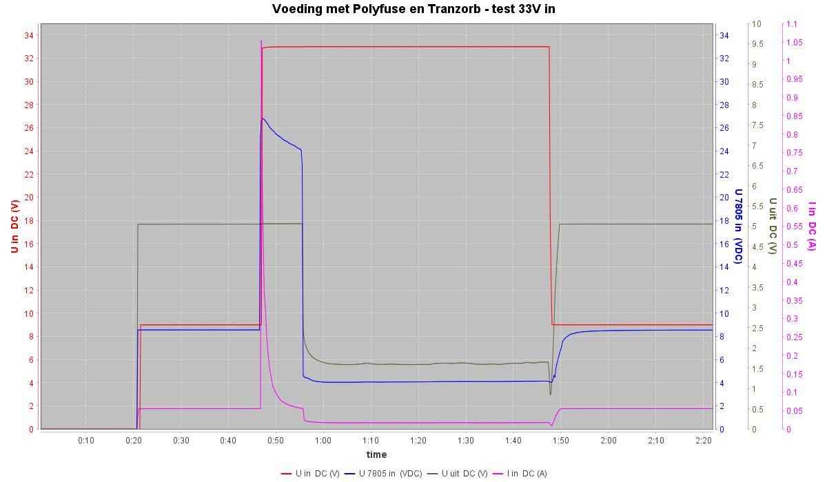

Bovenstaand schakelingetje met die Bourns MF-R020 gemeten met Testcontroller:
https://www.miedema.dyndns.org/co/2025/gpsmon/Voeding_met_Polyfuse_en_Tranzorb_-_test_33V_in-600pix.png
De rode lijn is de ingangsspanning, de blauwe de ingangsspanning van de 7805 regelaar. Grijs is de 7805 uitgangsspanning (naar de ProMicro). De paarse lijn is de ingangsstroom.
Ik belastte de voeding met 100Ω. Dus een belasting van 50mA, ongeveer gelijk aan wat de GPS monitor trekt.
Op 0:20 wordt de voeding ingeschakeld. Ingangsspanning is 9V, op de ingang van de 7805 staat iets minder. Spanningsval over D4 en die polyfuse...
Op 0:46 vergroot ik de ingangsspanning naar 33V. De ingangsspanning van de 7805 (blauw) schiet ook omhoog, maar wordt geclampt door de 24V tranzorb D5. D5 sluit in feite de voedingsbron kort, dus de ingangsstroom (paars) schiet omhoog, tot zo'n 1,1A
Vrij snel begint de polyfuse te werken, met een wake-up call van die 1,1A. Na 1...2 sec is de stroom weer laag. De ingangsspanning van de 7805 blijft hangen op zo'n 4V. De uitgang van de 7805 staat dan op 1,5V (door de 100Ω belasting).
Op 1:48 gaat de ingangsspanning weer van 33V naar de nominale 9V. De polyfuse daalt in een paar seconde voldoende in waarde om de nominale situatie te herstellen.
Nog een meting, maar nu met 60V in, en het trippen van de polyfuse wat uitgesmeerd:
https://www.miedema.dyndns.org/co/2025/gpsmon/Voeding_met_Polyfuse_en_Tranzorb_-_test_60V_in-600pix.png
Nu stijgt de ingangsspanning naar 60V. Een spanning die een 7805 niet zou overleven. (Uin max=35V).
Je ziet mooi dat het de Tranzorb lukt om de ingangsspanning van de 7805 te clampen op 24V. Maar ook dat hij dat 1,5sec vol moet houden voordat de polyfuse de stroom beperkt.
Met deze combo van PolyFuse en Tranzorb lukt het dus toch prima om de 7805 tot 60V input heel te houden :-)
De serieweerstand van de polyfuse betekend wel dat de minimale ingangsspanning nu iets hoger is geworden....

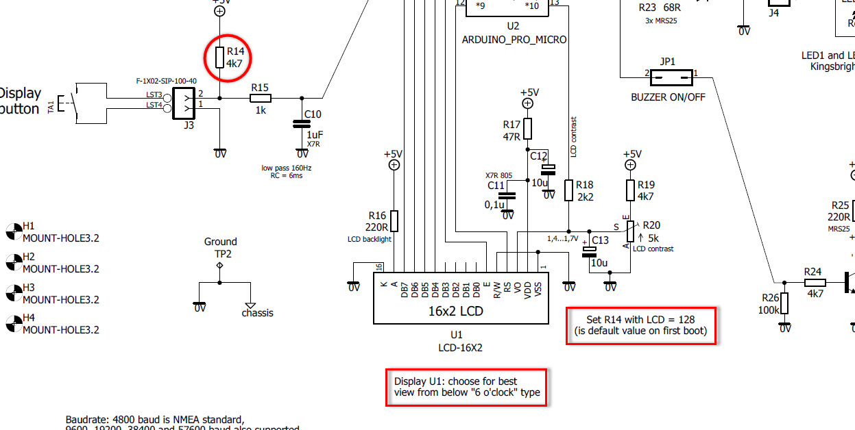

Nou zat ik even op het schema te kijken en zag een 5,3V die je zelf maakt om de Pro Micro te voeden. Op de Pro Micro wordt een +5V gemaakt die jij weer gebruikt voor de rest van de schakeling. Ik vond het schema van de Pro Micro niet duidelijk wat betreft de 3,3V of 5V. In middels heb ik een boardje binnen en wat gelezen, ik begrijp dat de 16MHz versie altijd 5V is en de 8MHz 3,3V.
Bij mij zit er geen MIC5219 op, maar iets van MicroOne met opdruk S8Xt. Mijn Pro Micro zal wel een Chinese kloon zijn, koste maar een paar euro.

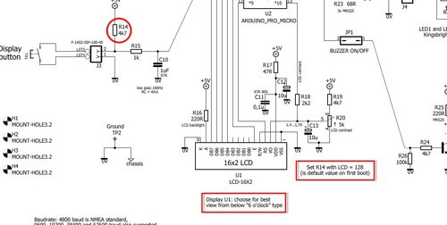

Maar ik heb twee vragen over het stukje schema rond het display, zie snapshot:
Ik begrijp de opmerkingen in de rode boxen niet. Kun je dat wat verduidelijken, want dat is nu voor mij een beetje te cryptisch.
R14 is nu een pull-up weerstand, dat zal een vergissing zijn...

Ha Rob040,
Leuk dat je m'n schema goed hebt uitgeplozen!
Er is inderdaad onduidelijkheid, en tegenstrijdigheid rond die ProMicro 3V en 5V. voor dit project heb ik dat eens goed uitgezocht. Ik kom daar in een aparte post op terug. Voor Nu: Ik gebruik een Chinese (Ali) 5V ProMicro.
LCD contrast instelling
R14 is inmiddels R20 geworden :-). Dank je, ik zal het schema bijwerken...
Met instelpot R20 stel je op de gebruikelijke wijze het LCD contrast in.
Op dat instelpunt (display pin 3, VO) wordt ook vanuit de ProMicro via R18 een spanninkje gedrukt. Dat (PWM) spanninkje staat nominaal op halve waarde. Door bij die nominale waarde R20 af te regelen op goed contrast, kun je daarna door het PWM spanninkje te variëren het contrast softwarematig bijregelen.
Dat kan zowel met commando's in een terminalprogramma (LCD en LCD?), als met het schuifje in de TestController popup:
https://www.miedema.dyndns.org/co/2025/gpsmon/GPSmon-TC-setup-window-600pix.png
Dat schuifje in TestController heb ik in de praktijk plezier van. Elke keer als de GPS monitor ergens anders staat, dan is de kijkhoek anders. En dan is het prettig om het LCD contrast bij te kunnen regelen.
Eenmaal bijgeregeld wordt de nieuwe waarde bewaard in flash, en wordt die waarde gebruikt na opnieuw aanzetten.

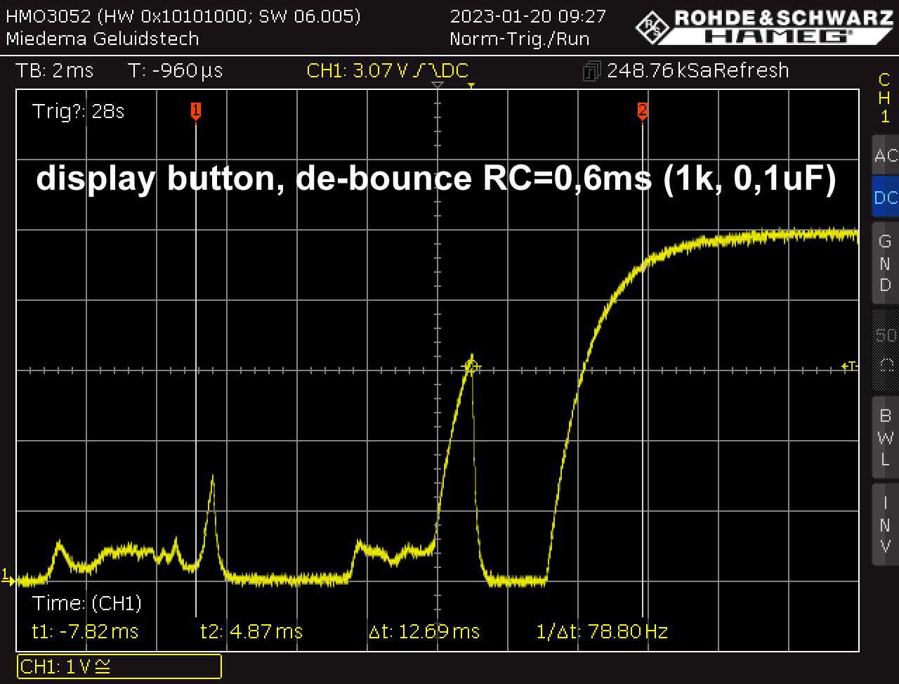

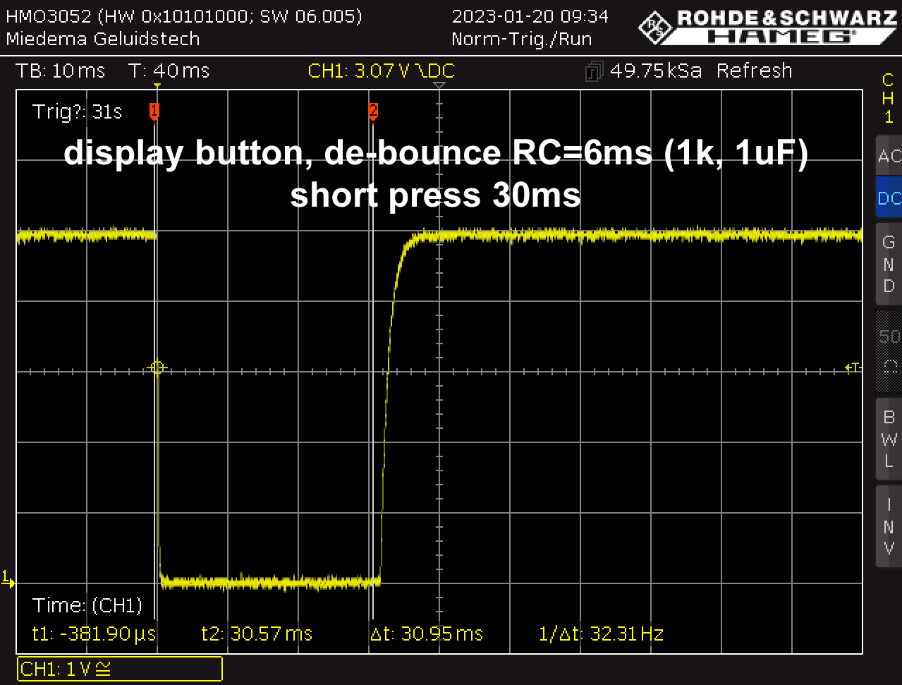

Button de-bounce
R14 is inderdaad een pull-up weerstand. De display button schakelt naar massa.
Waarom niet de in de ProMicro ingebouwde pull-up gebruikt? Omdat ik nog een hardware de-bounce netwerkje wilde tussenvoegen: R15 met C10.

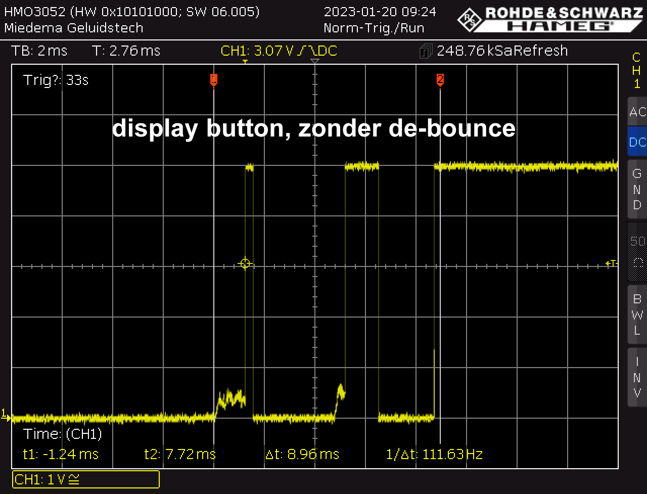

Ik hing mijn scope achter die drukknop, en hij bleek flink te bouncen (zoals al die drukknopjes :-)) :
https://www.miedema.dyndns.org/co/2025/gpsmon/drukknop-bounce-zonder-C-600pix.png
Een klein RC netwerkje van 1k en 0,1uF (RC tijd van 0,6ms) bracht al flink verbetering:
https://www.miedema.dyndns.org/co/2025/gpsmon/drukknop-debounce-R=1k-C=0,1u-600pix.png
Toen ben ik eens gaan meten hoe snel ik eigenlijk dat knopje kon indrukken. M'n kortste indruktijd bleek 20...30ms. Het was meestal eerder 100ms.
Dus m'n hardware de-bounce kon nog wel flink steviger, zonder risico dat je een korte indruk mist. RC netwerkje aangepast naar 1k en 1uF, voor een RC tijd van 6ms:
https://www.miedema.dyndns.org/co/2025/gpsmon/drukknop-short-press-=-30ms-600pix.png
En zie, een hele korte button-press van 30ms, geheel zonder bouncing :-).
Uiteraard heb ik ten overvloede ook in software een de-bounce toegevoegd. Maar die hoeft dus weinig te doen...

Button de-bounce
Een andere oplossing die goed werkt is 2 variabelen in software: is de pin 'hoog' en variabele < MAX, dan eentje erbij. Is de pin laag en variabele > 0, dan eentje eraf. Als je '0' bereikt dan is de boel blijkbaar laag, als je MAX bereikt, dan is de boel blijkbaar hoog. Dat update je elke keer als je de input pin polled in de 2de variabele (en best elegant, want checken op '0' en MAX moet je toch al).
Als je de status wilt weten, dan kijk je naar je 2de variabele.
De polling doe ik - als ik het nergens anders voor nodig heb - in een timer-driven ISR. De waarde van MAX is natuurlijk afhankelijk van de frequentie waarin je polled en je bounce-tijd. En daar volgt dan weer uit hoe 'breed' je 1e variabele moet zijn.
Is het 'beter' dan een RC-netwerk? Mwah... Het is meer dat de engineering simpeler is. Bij grote aantallen zou je nog een wat latere component count kunnen hebben - maakt voor een enkel exemplaar natuurlijk weinig uit. En een kleinere PCB. Als dat al een rol speelt.

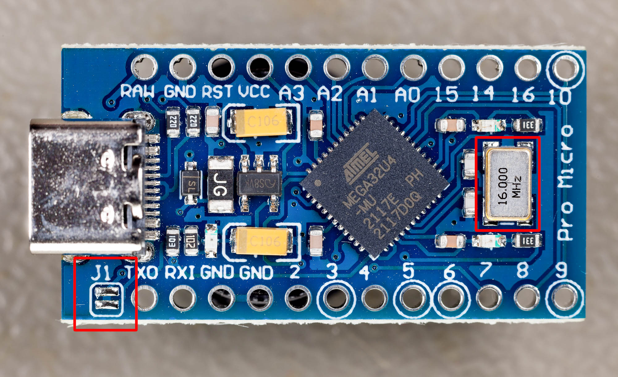

3V of 5V ProMicro onduidelijkheid
Bij het bekijken van m'n Ali ProMicro's fronste ik m'n wenkbrauwen, en vroeg me af of dit nu 3V of 5V types zijn. Het is niet duidelijk....
Rob040 was dat ook opgevallen:
Op maandag 27 januari 2025 00:18:35 schreef rob040:
De ProMicro is geen echte Arduino, maar ontwikkeld door SparkFun.
Het lijkt overzichtelijk:
- De 5V versie heeft SJ1 gesloten, en draait op 16MHz.
- de 3V versie heeft SJ1 open, en draait op 8MHz.
Dat klopt ook met het voedingschema erbij:
https://www.miedema.dyndns.org/co/2025/gpsmon/ProMicro-power-supply-v13b-600pix.png
U2 is een 3,3V regulator
- Voor de 3V versie is SJ1 open, en regelt U2 de 5V USB spanning terug naar 3,3V.
- Bij de 5V versie is SJ1 gesloten. De regelaar wordt overbrugt, en de 5V USB spanning gaat rechtsreeks naar naar de processor.
En dan hier een foto van m'n 5V Ali ProMicro:
https://www.miedema.dyndns.org/co/2025/gpsmon/IMG_2910_5V_Ali_ProMicro-600pix.jpg
De oscillator is 16MHz. Dat klopt.
Maar Switch J1 is open??? Dat zou op een 3V versie duiden......
Ik had de spanning al eens nagemeten: op de I/O pinnen staat echt 5V (Dat was voor een AR488, op de GPIB bus heb je toch echt 5V nodig...)
Nu er dus maar eens beter naar gekeken:
Wat blijkt: De Chinezen monteren voor U2 een 5V regelaar. De mijne heet S8VK, heb ik nergens kunnen vinden.
Die regelaar staat dus bij USB voeding continue wagenwijd open..... (Met overigens verbazingwekkend weinig spanningsval)
Als je alleen USB voeding gebruikt, kun je J1 dus beter dicht solderen.
Voor de GPS monitor maak ik wél gebruik van die 5V regelaar. Ik voed de RAW ingang met 5,3V, via een diode.
Door de dioden (D2 van de ProMicro en D7 van de GPS monitor) is er nu automatische omschakeling van voedingsbronnen. Omdat de externe voeding wat hoger is heeft die prioriteit als beiden aanwezig zijn. En door die 5,3V gaat U2 eindelijk doen waar hij voor gemaakt is: spanning regelen :-).

@Miedema: dank voor de verwittiging over polyfuses, ik had altijd een stevig vertrouwen in die dingen, dat is nu flink bijgesteld!
