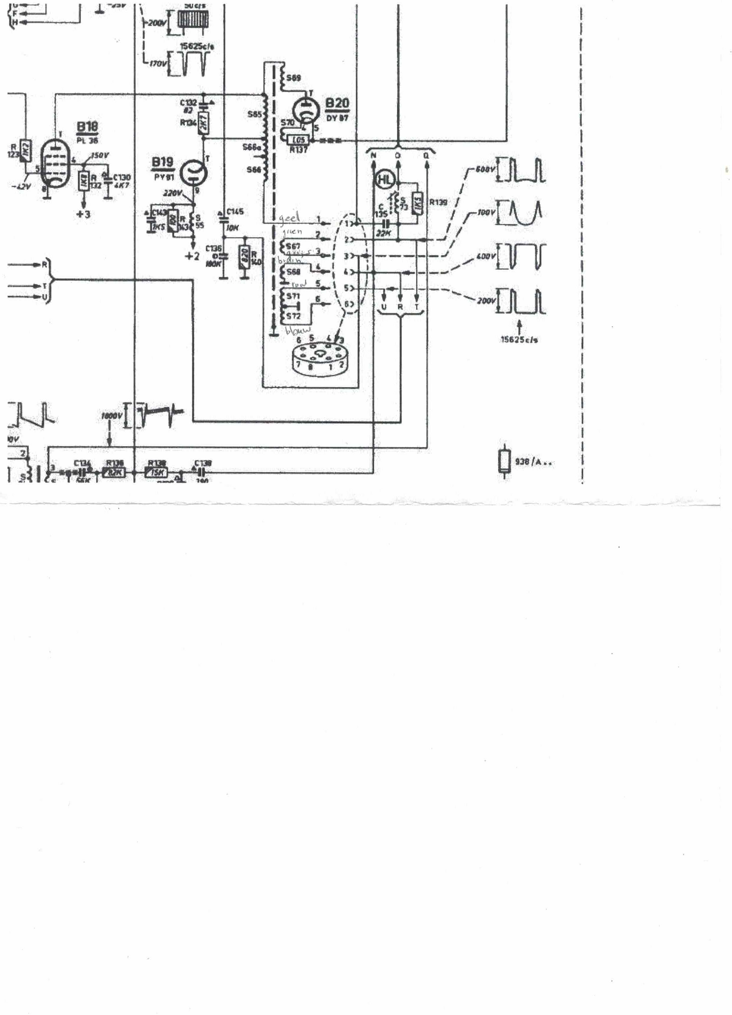

Na het voetbalgeweld ben ik verder gegaan.
De sluiting heb ik er uit gekregen. Het is altijd heel oppassen met in- en uitbouwen van het chassis.
Met al die zwevende componenten heb je voor je er erg in hebt een weerstand of iets andere aangetikt die dan zomaar sluiting kan maken. Alles nagelopen en de sluiting was weg.
Maar dan de lijntrafo. Bij het aanzetten van de TV ging de HSP-diode DY86 even gloeien.
Er kwam wat licht in de beeldbuis en na ca 3 seconden begon dat wat te flikkeren en de DY86 doofde weer...
Daar is dus iets niet goed gegaan. Hij komt ook niet meer op..
Heel jammer dus...
Daarna heb ik de lijntrafo die Revado nog ergens had gevonden, hetzelfde type als er origineel in deze TV zat, er in geplaatst.
En die werkt direct..

Heb je een ringtester (flyback tester; LOPT-tester) om de lijntrafo te checken op kortsluiting? Zoiets is relatief simpel zelf te bouwen (heb ik ooit gedaan, dit ontwerp: https://www.flippers.com/pdfs/k7205.pdf )
Kan ook door er een blokgolf op te zetten via een weerstand, en met een scoop te kijken naar de uitdovende oscillaties. Te snel dovend = inwendige kortsluiting.
En evt. de windingen doormeten op onderbrekingen met een ohm-meter.
Verdraaid jammer van de herwikkelde trafo. Maar mooi dat de TV weer werkt dankzij de trafo van Revado.
Zou wel interessant/leerzaam zijn om te achterhalen waarop de trafo dan heeft gefaald..... kan een les zijn voor een volgende trafo.
Mooi dat hij werkt met mijn gevonden trafo, maar ik ben toch wel gruwelijk nieuwsgierig wat er met de gerenoveerde trafo aan de hand is.

Ik heb even gemeten aan de her-gewikkelde trafo. Zo te meten geen spoeltje doorgebrand. En ook geen sluiting tussen de spoelen.
het enige wat opvalt is dat er 2 versie van het schema zijn.
Met name S71/72. bij de ene is pen 5 vrij, bij de ander pin 6.
Maar in het toestel zit een 10-polige plug.
In de herwikkelde trafo is pin 7 aangesloten op de socket (Was origineel ook zo).
Die PY88 die opgloeide als in 'blozen'? Zegt mij dat er iets mis gaat met het door mij S65 en S66 herwikkelde deel.

Net de trafo's binnen. Even snel wat vergelijkende metingen gedaan.
Daaruit blijkt ten eerste dat de ferriet kern iets afwijkt op de bestaande wikkelingen S67. Het origineel geeft rond de 5mH en de door mij vervangen kern 3.6mH. Het grootste verschil zit echter in de herwikkelde spoelen S65 en S66.
S67+S66 geeft op het origineel rond de 855mH en op het herwikkelde rond de 500mH.
Ik ga dit later vandaag even wat nauwkeuriger meten.
nonius
Klopt de airgap van de herwikkelde lijntrafo? Komt dit overeen met de originele trafo?
Ik had begrepen dat deze luchtspleet bij lijntrafo's e.d. erg kritisch is.
Bij 500mH zonder luchtspleet moeten er nog heel wat wikkelingen bij om 855mH met luchtspleet te bereiken.

Yep, zat vaak een dun papiertje tussen. Verder 3rd harmonic spoeltje afgestemd op de line freq. Harry64, suk6
