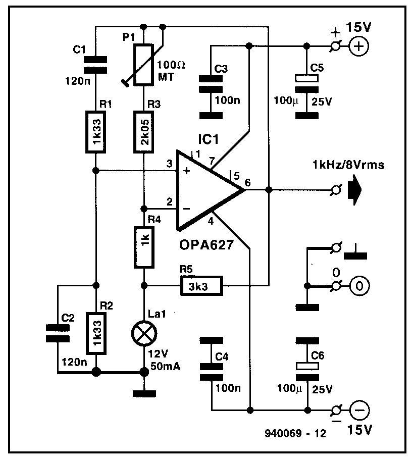

Ik heb ooit een spotsinusgenerator gemaakt (1kHz meen ik) met een lampje als stabilisatie. Werkte erg mooi. Helaas heb ik nooit de lage vervormingscijfers kunnen behalen die in de bouwbeschrijving beloofd werden.
Wat ik eigenlijk wel grappig vond om te zien op de oscilloscoop was het stabilisatieproces van de amplitude, dat eerst een paar keer op en neer golfde tot het uiteindelijk z'n eindwaarde bereikte.
De THD was goed, maar bij mij toch een factor 10 slechter dan wat men beloofde, als ik me goed herinner (geschat aan de hand van de FFT-functie op m'n scope, en de amplitude van de grootste harmonische (2e of 3e? Ben ik kwijt) t.o.v. de fundamental).
Zal kijken of ik het schema en m'n bouwsel kan terugvinden. Moet ergens in de doos 'afgebouwde, niet-ingekaste projecten' zitten....
Het lampje brandde trouwens NIET zichtbaar - dat was juist één van de trucs, meen ik - het juiste punt op de karakteristiek vinden.
[Edit: schema gevonden, zie bijlage]
Op dinsdag 10 juni 2025 21:23:08 schreef nonius:
Blackdog zal/zou er wel van gruwen.
nonius
Ik zal er een waarschuwinkje bij plaatsen dan: NSFW NSFB: Not Safe For Work Blackdog! >:)
Op dinsdag 10 juni 2025 21:27:02 schreef ohm pi:
[...]Blackdog zal/zou er wel van gruwen.
waarom? alle wienbrugoscillatoren vertonen het hierboven beschreven stabilisatieverschijnsel, ongeacht of ze nu een lampje gebruiken of een fet om de rondgaande gain bij die ingestelde frekwentie op 1 te krijgen.
Op dinsdag 10 juni 2025 22:07:55 schreef kris van damme:
Ik zie liever een kritisch gedempte amplituderegeling, maar misschien wordt de vervorming van de sinus dan onnodig groot.
Voor de meeste toepassingen is de uitslingering niet hinderlijk en ik zou ook niet weten hoe je de oscillator op het randje van afslaan moet zetten zonder uitslingerverschijnselen.

Dat is het probleem met een RC oscillator die afstembaar is met een onnauwkeurige dubbele potmeter over een groot bereik, ergens moet je die in de tegenkoppellus zo instellen dat de oscillator nooit afslaat. En dan dat ie bij bijv. 30Hz iets meer vervormd voor lief nemen.
snip uit de beschrijving ©
De vervorming van het opgewekte signaal hangt enigszins af van de stand van R 7 / R 8. Rechtsom gedraaid (op 20 à 30) is de vervorming ca.0.1%. oplopend tot ca. 0.8% eeheel linksom . (bp' 180: ~oo).
De uitgangsspanning is over het gehele frequentiegebied van 20 - 200.000 Hz constant
binnen -1 dB ect
Wellicht geeft een stereo potmeter met een betere gelijkloop en dan lineair ipv log een lager vervormingcijfer.

de vervorming komt vooral omdat het lampje bij 30Hz begint mee te knipperen (al dan niet zichtbaar), de versterking blijft dus niet meer constant.
Overigens bestaat er een later versie van de kit waar de frekwentieregeling middels variabele condesatoren gebeurt, en het lampje werd een FET.
