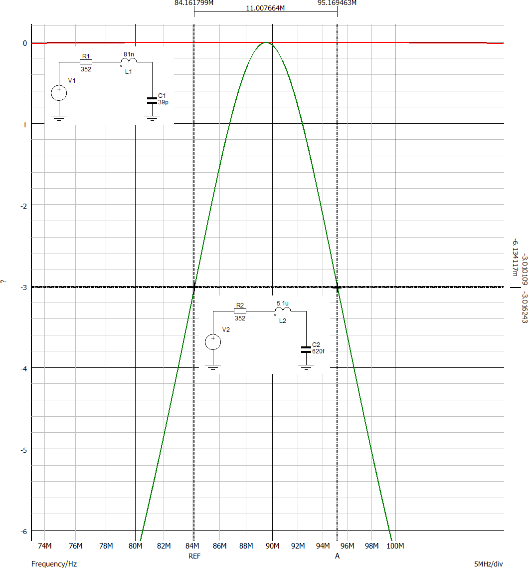

En toen dacht ik wat is dan de juiste waarde om juist het/dat signaal kort te sluiten naar... aarde?
Mag ik het zo zeggen? Want dat is ongeveer dan toch de bedoeling,
Het NIET doorlaten van bijvoorbeeld 85MHz.

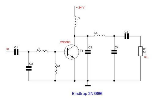

Slecht schema, je kan in de collector van de 2N3553 beter een luchtspoel zetten.
En van dat schema moet je geen weerstand nemen van de basis van de 2N3553 naar de massa, maar een varkensneusje (VK200 dus).
Ik zou alle kringen die tussen de drivers staan (geen buffers maar drivers) uitvoeren als seriekringen. Wat Henry al schreef in de collector van de 2N2553 een gewone luchtspoel gebruiken van 4 windingen over 6mm.
Een goede smoorspoel kun je zelf berekenen; ongeveer moet de reactantie vier maal de belasting weerstand zijn.
Raar schema overigens, gebruik een gewone seriekring met de uitgang, inplaats van twee condensatoren in serie met de belasting. Datzelfde geldt voor de koppelingen tussen de drivers en de 2N3553.

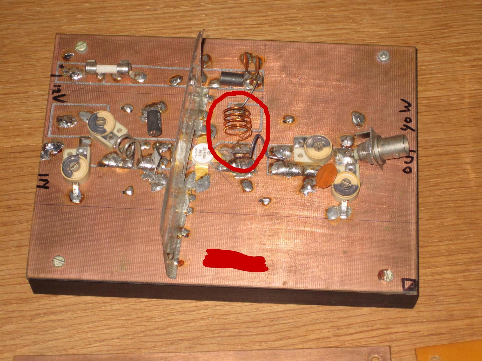

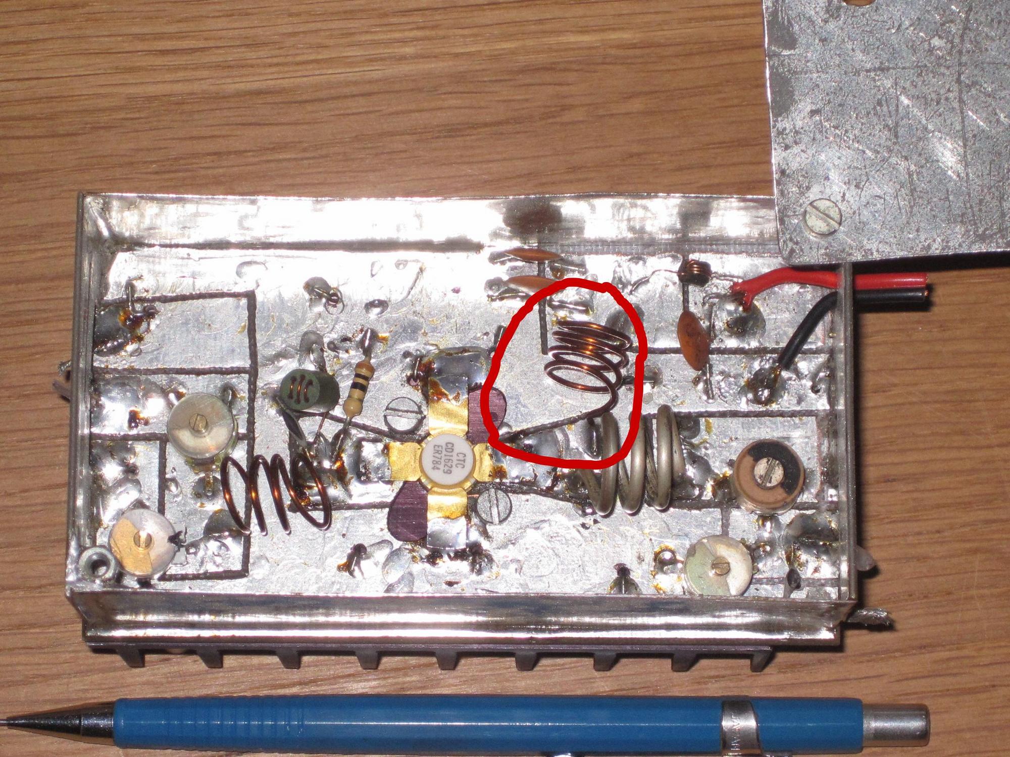

Bij mij kwam er vroeger ook ca. 900mW uit de 2N3866 (met 12.5Vdc gevoed). Weet nog hoe gefrustreerd ik was omdat ik er 1W uit wilde hebben. Ondanks veel geëxperimenteer (en opgeblazen torren) is me dat nooit gelukt.
Sowieso is het lood om oud-ijzer: 1W vs. 900mW is nog geen 0.5dB....
Die smoorspoel van 4.7uH in de collectorleiding was bij mij trouwens altijd bijna altijd gewoon een luchtspoel; zie foto's in bijlage.
[Edit: bij het zoeken van foto's zie ik dat ik toch ook een keer een ferrietkraaltje met 6 gaten erin heb gebruikt, of een kant-en-klare spoel met nog een extra ferrietkraaltje over een pootje. Was ik helemaal vergeten maar de foto's zijn het bewijs. En dat werkte ook gewoon goed: alle versterkers op de foto's hieronder werkten prima. Toch had ik durven zweren dat ik altijd alleen maar luchtspoeltjes had gebruikt. M'n geheugen laat me blijkbaar in de steek. Mijn excuus: het is allemaal lang geleden gebouwd, toen ik nog jong en ondeugend was. Ondertussen bewandel ik al weer een heel tijdje het rechte pad
De TO-18 torren in deze foto's zijn trouwens allemaal 2N3866's. Daarnaast ook een CD1629 (15W) en een 2n6084 (40W)]
Dat ene keramische trimmertje, in de CD1629-versterker, was omdat een folie-trimmertje begon te roken. Blijkbaar was 15W aan RF toch wat teveel.... iets met grote RF-stromen en diëlectrische verliezen of zo.....

Dat er in de collector leiding naar de voeding een luchtspoel moet zitten, is om de collector capaciteit van de transistor te compenseren.
Deze vormt dan samen met de spoel een afgestemde kring op als het goed zal zijn de gebruikte frequentie. De impedantie over de collectorspoel wordt daarbij hoog, hoger als bij een willekeurige smoorspoel, van bijvoorbeeld 1µH.
Een "gewone" smoorspoel doet dat in de meeste gevallen niet, omdat de zelfinductie meestal te hoog is. Samen met de collector capaciteit vormt dit een kring op een lagere frequentie, waarbij de impedantie juist lager zal zijn als bij een spoel met een lagere zelfinductie.

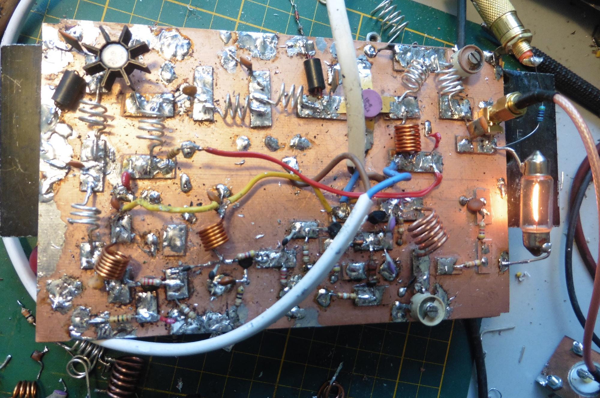

Ja beste Rob, ik ben ook met dat oude spul bezig. Het is een vijf traps zendertje met in de oscillator een hele frequentie stabiele BF256B VFO.
Daarachter een BFR90 als buffer, die versterkt dus alleen de stroom en koppelt die uit over een 390Ω emitter weerstandje (emittervolger).
Daarachter een BFR90 en een BFR96 als versterker trapje, met breedbandige filters ertussen. Daar komen de harmonischen absoluut niet doorheen.
Vervolgens een 2N2219A ook weer met filters ertussen, dat geeft ongeveer 650mW. Deze staat in klasse C, de BFR96 krijgt een kleine voorspanning op de basis en staat in klasse B. Alles wat voor de 2N2219A staat wordt met 5 Volt gevoed, de 2N2219A staat op 12 Volt. De BFR96 heeft een collectorstroom van 50mA (op 5V) en de 2N2219A op 75mA (bij 12V). De 2N2219A heeft een kleine koelster, maar wordt niet warm, dus het rendement is redelijk hoog genoeg.
En hiermee stuur ik de KT920A (een Russische transistor), welke perfect werkt, mee in.
Maar deze kan ook worden vervangen door bijvoorbeeld de BLY87, dan komt er wat meer uit. De BLY87 zal wat meer versterking hebben en kan ook meer leveren, de KT920 geeft op 175MHz bij 0,3W input ongeveer tussen de 2 en 3 Watt output. Maar ik zit op een veel lagere frequentie dus dan zullen de getallen wat gunstiger zijn.
Affijn wat ik er ongeveer uit haal is 5 Watt, ik hoef niets af te regelen, (er zitten ook geen trimmers in) trimmers zijn vervangen door vaste condensatoren en het werkt heel erg schoon en stabiel. Die 5 Watt is dus heel wat meer als dat de datasheet opgeeft (2-3W).
Ik kan de frequentie instellen tussen 82 en 92MHz, zonder af te regelen, het uitgangsvermogen blijft constant.
Het is dus eigenlijk een Semi-breedband zendertje, maar er zitten wel veel filters tussen. Zodat alleen dat stukje band wordt doorgelaten, harmonischen worden efficiënt weg gelaten.
Ik zal even een foto laten zien van de testopstelling. Ik ben er ongeveer een week aan bezig geweest om alles goed te krijgen en nu ga ik alles overzetten op een nettere print, want hier is wel heel veel op geëxperimenteerd en het ziet er niet uit. Ook is de print te klein, de laatste filters kon ik niet plaatsen, daar is geen ruimte voor, maar ik heb het wel getest en dat werkt.
Op de uitgang staat als extra visuele controle een lampje aangesloten, maar er staat ook een "echte" dummyload op van 50 ohm. De aanpassing op de uitgang verschilt daarbij iets en kan ik instellen met de enigste trimmer die erin zit. Zonder dat lampje moet ik die trimmer een klein stukje opnieuw instellen.
Mijn manier om experimentele, maar ook definitieve schakelingen op te bouwen is dmv. "eilandjes" geknipt uit strookjes printplaat welke ik vastzet op de print met secondenlijm, dat zit zo vast dat het zelfs met een grote tang niet los te krijgen is. Zo doe ik dat al 40 jaar. Nog een kleine opmerking over het gebruik van eilandjes is dat het massavlak onder die eilandjes, gewoon doorloopt en dat is niet het geval wanneer er een geëtste print wordt gebruikt, waar de eilanden gescheiden zijn van het massavlak.
Hierdoor creëer je een langere omweg met het massavlak. Dit is te voorkomen door een dubbelzijdige pcb te gebruiken, waar de bovenkant ook als massavlak wordt doorverbonden met de onderkant.

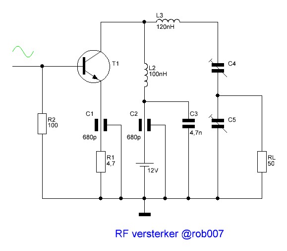

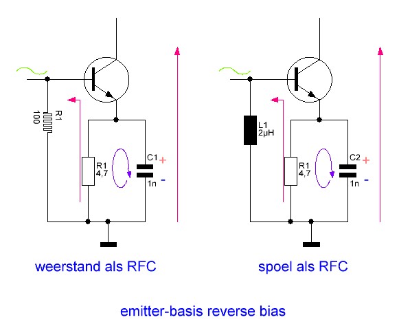

Ha rob007,
Ja ik zie het schema die is al eens voorbij gekomen toen geloof ik voor de reactance modulator
Jou laatste opmerking vanuit de inbreng van andere CO enthousiasten dat een RFC vanaf de basis naar massa beter is dan de weerstand is nog maar de vraag? .
Waar gaat het om;
Zorg er voor dat je versterker onvoorwaardelijk stabiel (unconditionally stable) is.
Dit wil zeggen dat de versterker onder geen beding genereert
Waar moeten we opletten en wat te doen, de uitgang moet goed aangepast zijn aan je Zo reflecties zorgen er voor dat het signaal rond kan gaan.
Dus de keuze van de componenten is heel belangrijk, maar ook de opbouw en afscherming.
De voeding (bias)
Eerst even een korte uitleg over de bias (voeding) de keuze van de ontkoppel componenten enz.
In jou schakeling hebt je gekozen voor de(reverse bias).
Deze omgekeerde voorspanning over de emitter-basis overgang wordt ontwikkeld door het R1-C1-netwerk in de emitter.
Wanneer het ingangssignaal naar de trap voldoende positief wordt, vloeien basis- en collector stromen over de paden aangegeven door de rode lijnen.
Beide stromen vloeien door de emitter weerstand, waardoor een spanning met de aangegeven polariteit daalt.
Condensator C1 laadt op tot de piekwaarde van deze spanningsval.
Gedurende de tijd tussen de positieve delen van het ingangssignaal ontlaadt de condensator zich langzaam via de R1 aangegeven door de paarse lijn.
De waarden van R1 en C1 zijn zodanig dat C1 niet merkbaar ontlaadt voordat het ingangssignaal weer positief zwaait, waardoor C1 weer wordt opgeladen.
De emitter wordt dus licht positief gehouden ten opzichte van de basis door de lading over C1.
De collector stroom vloeit pas totdat het ingangssignaal de basis positiever maakt dan de emitter.
De schakeling is afhankelijk van de aanwezigheid van een ingangssignaal om bias te ontwikkelen.
Zonder ingangssignaal ontstaat er geen bias.
In tegenstelling tot vacuümbuizen geleiden transistoren echter niet als er geen bias aanwezig is en zijn ze daarom zelf beschermend.
Nu ligt het niet in de bedoeling om de klasse C versterker te ontleden maar je zult begrijpen dat er dus altijd 0,6 V minimaal nodig is om de bias tot stand te brengen.....

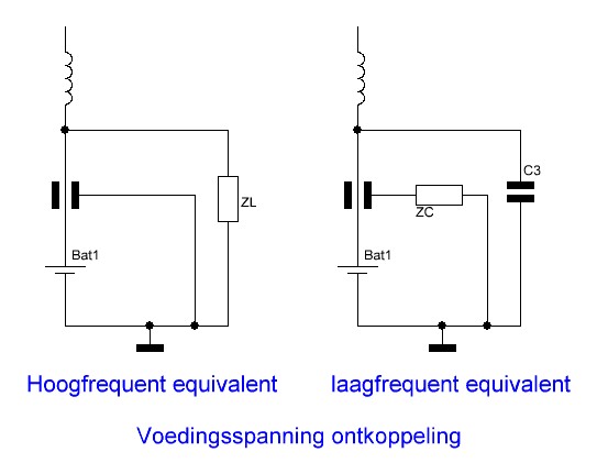

De keuze en positie van de smoorspoel en ontkoppel condensator.

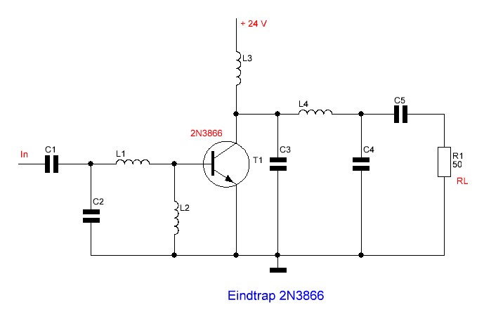

Omdat de transistor een capaciteit tussen collector en basis heeft, hebben we te maken met een positieve terugkoppeling,
deze terugkoppeling geeft aanleiding tot oscilleren.
Nou zou je zeggen dan gaan we neutraliseren, maar bij een vermogenstransistor is deze condensator niet constant en varieert met de power cycli,
dit betekend dat de neutralisatie ook mee moet variëren dat is niet te doen.
Wat kan je dan wel doen om je versterker stabiel te maken? De componenten en het ontwerp nauwkeurig afstemmen op de,
systeem impedantie om reflecties te voorkomen.
Kijken we naar de eindversterker in jou schema dan zien we een klasse C, voor FM modulatie of een CW signaal niets mis mee.
Maar waar plaatsen we de componenten en wat is de invloed van de parasitaire eigenschappen van deze componenten?
De transistor heeft van huis uit de eigenschap dat naarmate de frequentie oploopt de versterking afneemt.
We noemen dit de fT dit is het product van de versterking x de bandbreedte en is constant de transistor die je gebruikt heeft een fT van 500.
Dit betekend dat de versterking voor een frequentie van 500 MHz de versterking 1 x is en,
voor 85 MHz 7,7 dB voor frequenties hoger als de bedrijfsfrequentie (85 MHz) zal de versterking afnemen.
Zo is bij 300 MHz de versterking 2,2 dB en wordt het moeilijker om een continu oscilleer verschijnsel te creëren.

Ik zal jou eindtransistor als voorbeeld nemen
om te kijken wat een goede oplossing zou kunnen zijn om laagfrequent parasitaire oscillaties te voorkomen.
Van links naar rechts komen we de weerstand van 100 Ohm van de basis naar massa tegen als dit een draadgewonden weerstandje is geen probleem.
De opmerking om er een RFC van te maken kan, maar deze RFC vormt op een bepaalde frequentie een parallel resonantie circuit met de emitter-basis capaciteit.
Om de efficiëntie van dit parasitaire tankcircuit te verlagen, is de RFC met een zeer lage Q (hoge effectieve serieweerstand) gewenst.
Vaak is deze RFC niets meer dan een draadgewonden weerstand zoals @rob007 misschien toepast.
Als tweede komen we bij emitter ontkoppel condensator.
De gebruikte emitter ontkoppel condensator heeft de laagste waarde die zorgt voor een effectieve ontkoppeling bij de bedrijfsfrequentie.
Bij frequenties onder de bedrijfsfrequentie neemt de reactantie van deze condensator toe, wat resulteert in degeneratieve terugkoppeling bij deze lagere frequenties.
Deze degeneratie vermindert de versterking van de versterker tot laagfrequente parasitair oscilleren.
Belangrijk is de uitvoering van deze condensator op de tekening hebt ik een doorvoer condensator getekend,
maar vaak is dit niet mogelijk op een print gebruik dan een type zonder draadjes.
Als laatste (eigenlijk je eerste vraag) de RFC aan de uitgang (collector).
Het uitgangskoppel netwerk is in jou ontwerp voorzien van een aparte RFC ik zal deze uitvoering in een separate inbreng toelichten maar,
er is een veel betere oplossing die ik hier eerst zou willen bediscussiëren.
Je kunt in mijn optiek veel beter het koppel netwerk onderdeel laten uitmaken van de netwerk inductantie en,
in de gelijkstroomvoedingslijn van de collector op te nemen.
Met deze configuratie is er geen RFC nodig in het collector circuit.
Het elimineren van de RFC van de collector is wenselijk omdat dit component een parallel resonantie kring kan vormen met de,
uitgangscapaciteit bij een relatief lage frequentie, waardoor het een mogelijke bron van laagfrequente parasitaire storingen kan worden.
Naast de doorvoercondensator die is ontworpen om de voeding te ontkoppelen bij de bedrijfsfrequentie zorgt een tweede condensator met,
een grotere waarde voor een kortsluiting naar massa bij lagere frequenties waar gewoonlijk parasitaire storingen optreden.
Je zou je kunnen afvragen waarom een grotere condensator, die goed ontkoppeld bij lagere frequenties,
geen nog betere ontkoppeling zou bieden bij de bedrijfsfrequentie, waar de Xc nog lager zou zijn.
De reden hiervoor is
dat bij hogere frequenties de inductieve reactantie van de aansluitingen van de condensator aanzienlijk groter wordt.
De condensator vormt, in plaats van een kortsluiting naar aarde, een impedantie naar aarde bij deze hogere frequenties.
De doorvoercondensator heeft door zijn fysieke constructie een zeer lage inductantie en zorgt daardoor voor,
een effectieve kortsluiting naar aarde bij de hoge bedrijfsfrequentie.
Doorvoercondensatoren kunnen alleen worden geproduceerd met relatief kleine capaciteitswaarden, vandaar de behoefte aan,
de meer conventionele grotere condensator voor de laagfrequente bypass.
De conclusie:
Een weerstand om het pad aan de basis te sluiten is op zich niet verkeert mits de weerstand voldoende inductief is.
Het type draadgewonden of koolfilm met een paar windingen kan prima werken,
het gebruik van een spoel of bead let op de Q deze moet laag zijn.
De emitterweerstand moet een zeer lage inductie bezitten, weerstand zonder draadjes twee parallel is prima.
De Xc van de condensator net voldoende om de ontkoppeling tot stand te brengen let op de inductie,
gebruik een doorvoer type of een trapezium (schijf condensator).
De voeding aan de uitgangstransistor een RFC kan maar beter is het om de spoel van voeding naar collector deel te laten uitmaken van het uitgansfilter.
Dit voorkomt onnodige parasitair oscilleren.
Ik zal in een ander draadje de bias T versie laten zie dit kan nodig zijn om b.v.b. een voorversterker te voeden.
Maar ook als je toch gebruik wil maken van een losse RFC om je eindtrap te voeden.
Even voor @rob007 als je interesse hebt om aan de eindtrap te meten met de VNA laat het weten

Ik was al begonnen om een iets grotere printplaat te gebruiken om alles over te zetten. Mijn eerste bedoeling was om een bestaand HF blikken doosje te gebruiken van 100x160mm, maar daar past het net niet in. Er is geen ruimte voor het laatste 5e orde low-pass filter. Nu ga ik een printplaat van ik denk (ik heb de lengte niet gemeten) 96x200mm. In de test versie heb ik de filters tussen de 2N2219A en de KT920A dom genoeg in het verlengde v.d. pcb geplaatst, later zag ik pas dat dat niet handig is geweest. Door die filters anders te plaatsen wordt het veel compacter.

Niet bang voor allerlei extra capaciteit door de stukjes print Martin?
( ik bedoel op jou experiment board, die foto? )

Ik heb tussen de collector van de BFR90A en de basis van de BFR96 een seriekring geplaatst en dat is een grote verbetering. Het uitgangs vermogen nam alweer toe met 14%. Voor die seriekring gebruikte ik 22pF met een spoel van 6,5 windingen over 6mm, zonder spatie uit 1mm wikkeldraad.
Ik ben aan het rekenen geweest maar het kan beter door een spoel van 132nH te gebruiken. Dat kan op twee manieren; 6 windingen over 5mm en 7mm lengte of 5 windingen over 6mm en 6mm lengte. De condensator wordt dan 27 ipv. 22pF.
Dat ga ik in de praktijk proberen.

Ik heb tot zo ver als vast een tekening gemaakt van jou eindtrapje (mijn voorstel) om aan te rekenen.
De opbouw jou wel bekend met een 2N3866 maar wel op 24 V deze transistoren zijn geoptimaliseerd voor 24 V.
Henk.
Hallo Henk,
waar ik het hiervoor over had was het spoeltje en de C in een/de trap. (zie afbeelding? )
en waar jij nu mee aan komt is ook goed want zal denk zoals jij dit schema getekend heb ook zo iets moeten maken.
En dan eindigend met 50R waarna ie bijvoorbeeld een buis in zou gaan.
Vraag ik mij natuuuurlijk af wat bij jou de spoelen( 1, 2, 3, 4, ) zijn voor 85MHz ?
( en ik ga maar tot 12,5V ongeveer hoor Henk! )
En, veelal is C 3 er dan niet, en C4 staat veelal achter/aan de andere kant van C5 ???
VrGr Rob

Op donderdag 19 juni 2025 16:47:05 schreef rob007:
Hallo Henk,waar ik het hiervoor over had was het spoeltje en de C in een/de trap. (zie afbeelding? )
Daar zijn geen vaste waarden aan te geven, dat verschilt per schakeling, collector belasting weerstand en de uitgangs belasting weerstand waarde.
Maar om het nog ingewikkelder te maken ook de inductieve of capacitieve J (imaginaire waarde) belasting, want niet iedere belasting is zuiver ohms. Ook maakt het type transistor uit, een BF199 is heel wat anders als een BFR90A of een 2N3866. Maar het verschilt ook welke schakeling er wordt gebruikt, er zijn meerdere manieren om een signaal uit te koppelen.
Heel belangrijk is of de impedantie vanuit de bron omlaag of omhoog getransformeerd moet worden. Dat is bepalend welke schakeling je gaat gebruiken. Ook de Q factor van de kringen speelt een niet te onderkennen factor; wordt er maar één of meerdere frequenties gebruikt, bij meerdere heb je een bepaalde bandbreedte. Zoals ik al zei zijn er verschillende manieren om een signaal uit te kunnen koppelen, hetzij naar de antenne of tussen de versterkertrappen. Zo heb je pi-filters, collector parallelkringen met een koppel condensator of capacitieve spanningsdelers, T filters, seriekringen en vast nog wat methoden die mij even niet te binnen schieten.

Ha Rob, ik luister onder het sleutelen naar een lokale zender uit Noord Holland, de ontvangst is niet erg hard, maar ik hoorde op die frequentie (89MHz) een andere zender er soms doorheen komen. Dus er zijn bijzondere condities.
Wilde ik even zeggen, tot zover.

Ha rob007,
Dank voor de verduidelijking, en @Martin V, heeft het een en ander uitgelegd op je laatste vraag.
Ik ben nog bezig met het ontwerp berekeningen dan ga ik stap voor stap het voorbeeld rond de transistor laten zien.
Maar ik dacht ik laat het idee alvast zien tevens zal ik van 12 V uitgaan dit betekend de data sheet gegevens schalen geen punt.

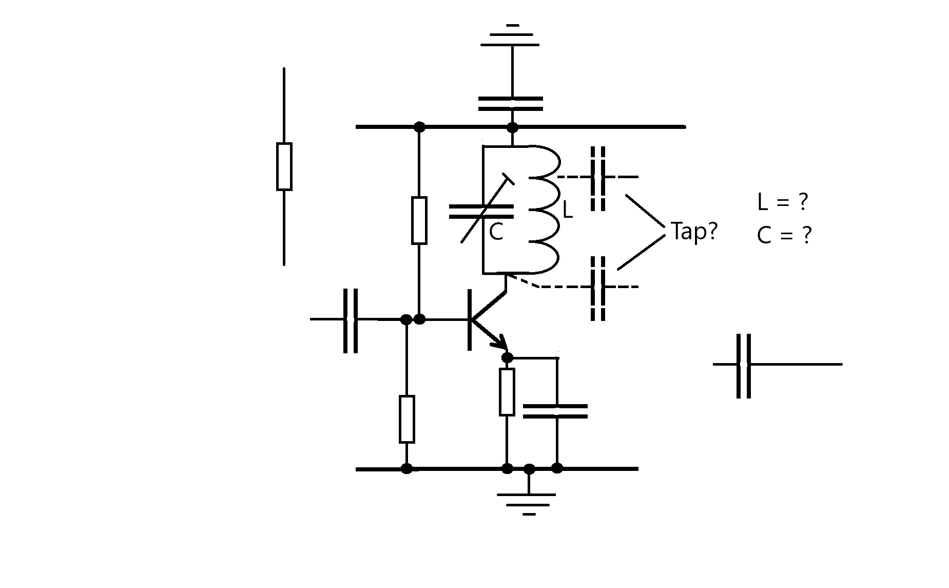

Nu je laatste vraag naar aanleiding van je tekening, ik ga voor het gemak uit van 10 windingen met een tap op de tweede winding.
Door een spoel in een parallelle resonantiekring af te tappen op 1/5 van zijn lengte, ontstaat er effectief een nieuwe spoel met een lagere inductantie.
Deze verandering verhoogt de resonantiefrequentie van de kring.
De resonantiefrequentie is omgekeerd evenredig met de wortel van de inductantie (en capaciteit).
Een verlaging van de inductantie met een factor (1/5)^2 = 1/25 (ervan uitgaande dat de aftakking ideaal is) verhoogt de frequentie dus met een factor 5.
Inductantie en resonantiefrequentie:
In een parallelle RLC-kring wordt de resonantiefrequentie (f) bepaald door de inductantie (L) en capaciteit (C) volgens de formule: f = 1 / (2π√(LC)).
De spoel aftakken:
Wanneer een aftakking wordt gemaakt op 1/5 van de lengte van de spoel, creëert je in feite een nieuwe spoel met 1/25e van de,
oorspronkelijke inductantie (uitgaande van een ideale aftakking zonder parasitaire effecten).
Dit komt doordat de inductantie evenredig is met het kwadraat van het aantal windingen (dat in dit geval met een factor 1/5 wordt verminderd).
Invloed op de resonantiefrequentie:
Omdat de inductantie in de noemer van de resonantiefrequentie formule staat, zal het verlagen van L ervoor zorgen dat de frequentie toeneemt.
In eenvoudigere termen: de aftakking vermindert effectief het aantal windingen in het circuit.
Een kleinere spoel heeft minder inductantie, en minder inductantie betekent een hogere resonantiefrequentie.
In mijn vorige inbreng heb ik geschreven dat je 1,87µH nodig hebt om een goede isolatie tussen RF-pad en voeding (bias) te creëren.
Deze waarde is prima als RFC maar als dit een parallel resonantie moet worden dan is deze waarde veel te groot om met,
een passende condensator (wordt veel te klein) op 85 MHz in resonantie te komen.
Door nu de spoel elektrisch te verkleinen lagere inductantie is er met een grotere condensator waarde goed te tunen.
Henk.

Hallo Henk, Rob, Nonius en andere meelezers.
Intussen ben ik er in geslaagd om een goede aanpassing tussen de verschillende trappen in mijn zendertje te krijgen en een schoon uitgangssignaal te krijgen.
De spanning op de uitgang heb ik gemeten met een piekspanning gelijkrichter diode over de belasting van 50 ohm (dummyload) en een gloeilampje daar ook overheen gezet. De spanning is op dit moment 17,6 Volt, ik kon een hogere spanning bereiken, maar dat gaf mogelijke parasitaire oscillaties. Ik ben er niet vanuit te gaan om een zo hoog mogelijke output te verkrijgen, maar eerder een lagere, waarbij er geen oscillaties optreden en stabielere werking van het geheel is. De spanning op de uitgang bedraagt 12,44 Volt effectief, of RMS, dat is een uitgangs vermogen van 3,09 Watt. Dit zijn realistische getallen als waarbij ik het vermogen inschatte op 5 Watt, wat dus helemaal niet klopt.
Deze 3 Watt klopt ook helemaal met wat de datasheet opgeeft, tussen de 2 en 3 Watt op 175MHz op 12 Volt. Het vermogen waarbij deze transistor wordt ingestuurd is tussen de 0,3 en 0,5 Watt voor het gemak gebruik ik 0,5 Watt.
Dat geeft de 2N2219A dus af, welke ik inschat een versterking heeft van 10dB.
Op de ingang van de 2N2219A staat de BFR96, deze zou een versterking moeten hebben van 16dB,dat is 40 maal. Het instuur vermogen van de BFR96 zou dan 50mW/40= 12,5mW moeten zijn en dat klopt aardig met de praktijk. De BFR96 wordt ingestuurd door een BFR90A, welke een collectorstroom heeft van 17mA op 5 Volt. Eigenlijk is de collector/emitterspanning 4,2 Volt, omdat er 0,8 Volt over de emitterweerstand staat bij de BFR90A en de BFR96 trapjes.
Alle vermogens en spanningen zijn hier van belang, omdat hieruit de collector belasting weerstanden worden berekend. Om te beginnen bij de BFR90A is de collector impedantie: (0,5x4,2)^2/12,5e-3= 352,8Ω.
Op de collector uitgang wordt een seriekring gebruikt, waarbij ik een frequentie wil doorlaten in het midden van de frequentieband. Deze frequenties zijn van 84 tot 95MHz, het midden van de band is 89,5MHz en deze gebruik ik in de berekeningen. De bandbreedte is 11MHz, nu kunnen we de Q factor berekenen: 89,5e6/11e6= 8,13. Vervolgens de reactanties van de seriekring: 352,8/8,13 = 43,39Ω.
Dus een capacitieve reactantie en een inductieve reactantie van 43Ω op 89,5MHz. De spoel is dan 76,46nH en de C is dan 41,35pF. Voor de condensator wordt een standaard waarde van 39pF gebruikt, de spoel wordt dan 81,0nH.
De impedantie van de seriekring is: √81e-9/39e-12 = 45,57Ω, dat is redelijk dichtbij de ontwerp impedantie van 43Ω.
De spoel is berekend op 5 windingen over 4,5mm, uit 1mm emaille draad, zonder spatie gewikkeld, de lengte van de spoel is dan 6mm. De exacte waarde is niet makkelijk te bereiken, deze spoel is 87,83nH, de resonantie frequentie wordt dan:
1/(2π√(87,83e-9x39e-12))= 85,99e6 = 85,99MHz
Tussen de BFR90A, dat is de eerste versterker en de BFR96 is alleen deze seriekring geplaatst en er zijn geen shunt capaciteiten tussen de basis van de BFR96 en de massa, omdat deze juist aanleiding kunnen geven tot oscilleren.
Het mooie van een seriekring is dat deze aanpast tussen de hogere collector impedantie en de lage ingang impedantie van de GES versterker.
Als je zo zou rekenen voor een oneindig hoge Q, dan zou je uitkomen op een L en C met reactanties van nul ohm. Dus: gewoon een stukje draad. Dat kan natuurlijk niet kloppen; een stukje draad is juist niet selectief.
Voor een seriekring moet je de weerstand vermenigvuldigen met Q om de reactantie van L en C te vinden. Je komt in dit geval dan op 5,1 µH en 0,62 pF. In de praktijk is een seriekring met zo'n hoge Q dan ook erg lastig te maken.
Zie ook de grafiek hieronder. In rood jouw waarden (Q niet te zien); groen mijn waarden (Q=11).
Zie ook de grafiek hieronder. In rood jouw waarden (B niet te zien); groen mijn waarden (B= 11 MHz).

Als je zo zou rekenen voor een oneindig hoge Q, dan zou je uitkomen op een L en C met reactanties van nul ohm. Dus: gewoon een stukje draad. Dat kan natuurlijk niet kloppen; een stukje draad is juist niet selectief.Voor een seriekring moet je de weerstand vermenigvuldigen met Q om de reactantie van L en C te vinden. Je komt in dit geval dan op 5,1 µH en 0,62 pF. In de praktijk is een seriekring met zo'n hoge Q dan ook erg lastig te maken.
Hallo Frederick E. Terman, je hebt helemaal gelijk. Maar wanneer ik die kring met een grotere spoel en een kleinere condensator gebruik dan wordt de bandbreedte naar mijn mening juist kleiner.
Bij een Q van 8,13 zou dat een kring zijn van 2868 ohm, als ik die vermenigvuldig met de belasting op de ingang. Wat klopt er dan niet, is de vraag?

Die seriekring bij mij zat er al in, ik gebruikte toen 22pF en een spoel van 162nH. Hierbij had ik wat moeite om de hogere frequenties te bereiken, bij 94MHz was het maximum in frequentie ongeveer, zonder al te veel minder uitgangs vermogen. Deze kring had ik niet eerst berekend ik had er op de gok 22pF ingezet en daarop de spoel berekend.
Maar nu heb ik dat aangepast met een C van 39pF en een kleinere spoel.
Ik merk nu dat de hogere frequenties zonder al te veel vermogen afname worden doorgelaten.
Nu kan ik met gemak tot aan 95MHz kan komen zonder al te veel degeneratie in uitgangs vermogen, de kring lijkt breder. Eigenlijk is die kleine aanpassing een verbetering.

Henk 1,87µH en in de vorm VK200 dus ga ik doen!
En de koolweerstand met 0,2...0,3MM draad vol gewikkeld das minder dan?
En wat betreft LC kring:
Martin ik kom met jou spoel op 66.2 nH omdat je ( ALS ik het goed heb? ) de windingen nooit helemaal 100% 0 MM spatie hebben? (ik doe er dan bij spatie 0.1MM is nog niet veel) vanwege de vernislaag?
https://www.changpuak.ch/electronics/calc_21.php
( Kdenk probeer het ook eens )
MAAR, 87.83 nH met 40pF kom je rond de 85MHz ( gestel: de trimmer plus het Ctje naar de volgende trap zal 40pF kunnen zijn )
https://coil32.net/online-calculators/lc-resonance-calculator.html
Met 6wdg – 6MM Diam. – 1MM Spatie – 1MM Dr – zit ik op 86.8nH er een beetje in de buurt?
Met timmer op 18pF pF met de condensator van die LC naar volgende trapje zeg 22pF (DENK IK?)
kom je dan misschien rond de 85?
Tis nooit 100% goed dus… MAAR kom nog ff niet toe aan prutsen! Nog ff geduld maar.
