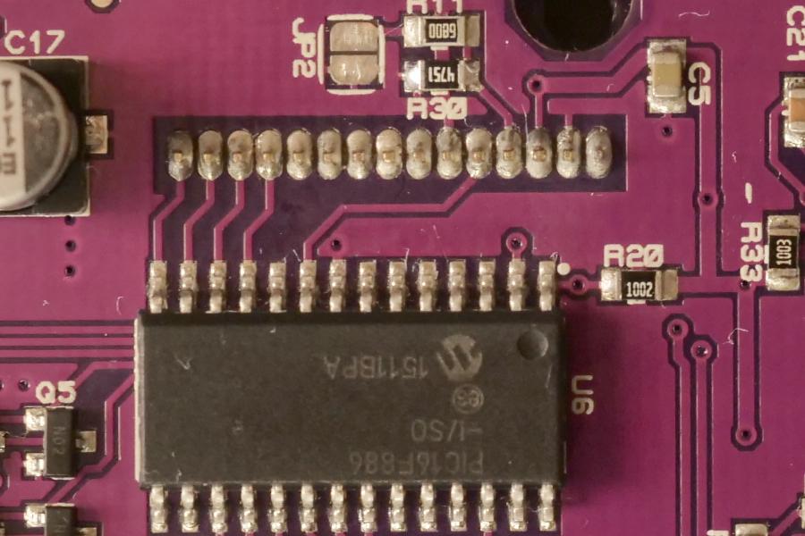

Van de 16 pinnen op de LCD-eenheid zijn er 15 aangesloten.
Met het LCD leesbaar naar de gebruiker gericht, waarbij ik de meest linker-pin pin 1 noem. Mijn aantekeningen, met de scoop gemeten ten opzichte van massa, luiden als volgt:
pin 1: praktisch 0 Volt, rare hoogfrequente piek-rommel van iets van 120 mV of zo zichtbaar.
pin 2: Massa (doorgepiept met multimeter)
pin 3: 5 Volt
pin 4: 1,12 Volt met pieken naar 2,5 Volt, maar bij nader inzien twijfel ik wat aan m'n aantekeningen.
pin 5: 5 Volt, lijkt iets van Enable/Read/Write te zijn, want bij verversing van de scherm-info, wordt deze pin even laag.
Pin 6: 0 Volt
Pin 7: Data
Pin 8-11: 5 Volt
Pin 12: Data
Pin 13-15: Data, maar lijkt geïnverteerd. De andere datalijnen hebben pulsen naar VDD als data, maar op deze pinnen zijn de lijnen constant hoog en gaan de pulsen naar 0 Volt.
Voor zover ik met zekerheid kan zeggen dat pin 3 VDD is, is zowel die pin als elke andere pin waar 5 Volt op staat echt brandschoon, geen rommeltje te bekennen.

En nog erger, dat ze alle drie hetzelfde euvel vertonen, maar in verschillende mate.
Maar nu, tijdens het meten maakte ik per ongeluk sluiting tussen pin 4 en 5, waarop het scherm globaal praktisch zwart werd. Ik had kort daarna op de website van Peak gelezen dat 'Contrast resistor may need changing to 3k3 to work with this display.'
Ik ging in de ESR60 op onderzoek uit en vond aan (wat toevallig) pin 4 een SMD-weerstand met 3k3.
Ik heb een weerstand van 15k of zo gepakt, aan zus-lief gevraagd of die het scherm in de gaten wou houden terwijl ik de 15k parallel schakelde aan de 3k3 weerstand die er al zat. De contrast-instelling van het scherm werd er duidelijk door beïnvloed.
Dus het soldeerpincet ter hand en gewoon op de gok R30 verwijderd en vervangen door een 4k75 0805'je.
En ja, hoewel een gok... Is de boel nu wel weer leesbaar, zij het dat het scherm nu links (waar de m van 'monitoring' staat) wat slechter leesbaar is omdat er te weinig contrast is.
Meteen de LCR45 ook aangepakt, maar daar zat, naast 0603 als formaat, ook een ander type in. Ik heb er geloof ik 4k02 in gezet.
In de DCA75 Pro moet ik nog graven welke weerstand (of weerstanden) het contrast regelen, want die zit echt anders in elkaar.
Eerst maar eens Peak bevragen hoe en wat.

Met m'n opmerking doelde ik op displays o.b.v. de HD44780; bij mijn displays is daar pin 3 voor contrast-instelling. Met grafische displays heb ik geen enkele ervaring.
Maar het scherm van de ESR-meter lijkt me weer bruikbaar, met de parallelweerstand. Is geen reparatie in de ware zin des woords, maar als het apparaat weer gewoon bruikbaar is zou ik er zelf prima mee kunnen leven.
Mijn testers (ESR-meter, semiconductor analyzer, LC-meter) zijn allemaal zelfbouw apparaten, dus ik kan ze ook prima zelf repareren
