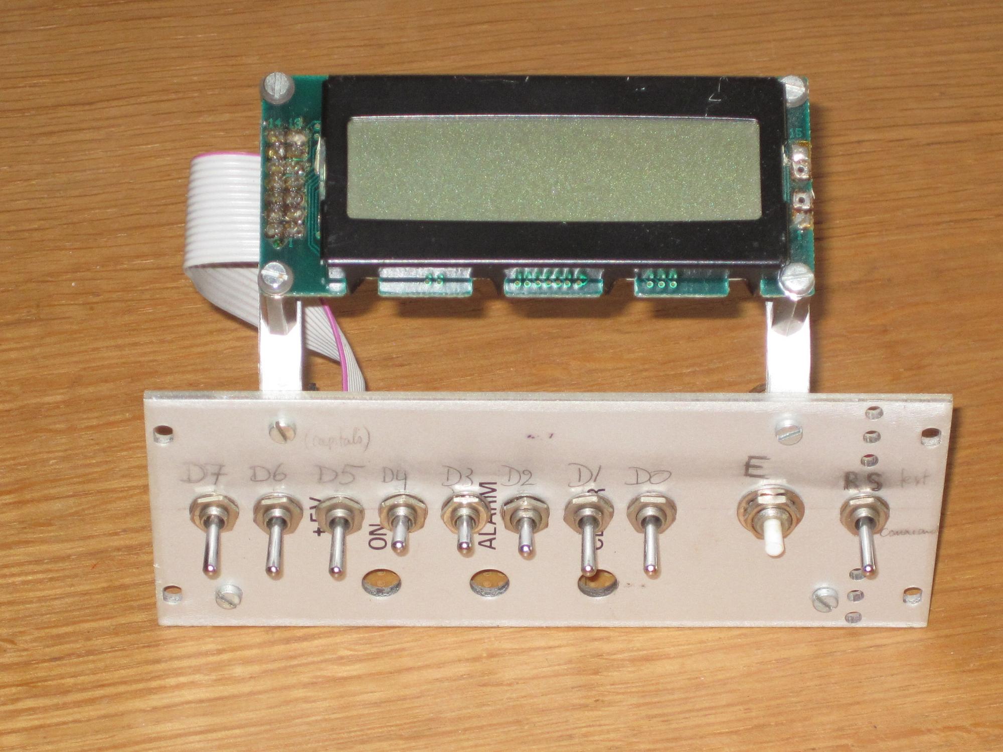

nonius
Of het aan het signaal op de contrast-pin ligt (pin nr. 3) is eenvoudig te controleren: die lijn losmaken en een externe DC-spanning (al dan niet via een tijdelijk potmetertje) aansluiten.
Als het hele display dan netjes egaal van contrast veranderd kan worden dan ligt het aan de aansturing op de contrast-lijn. Blijft de donkerdere plek, dan ligt het met zekerheid aan het display. (of een rimpel op de voedingsspanning van het display is misschien nog een kleine kans?)
