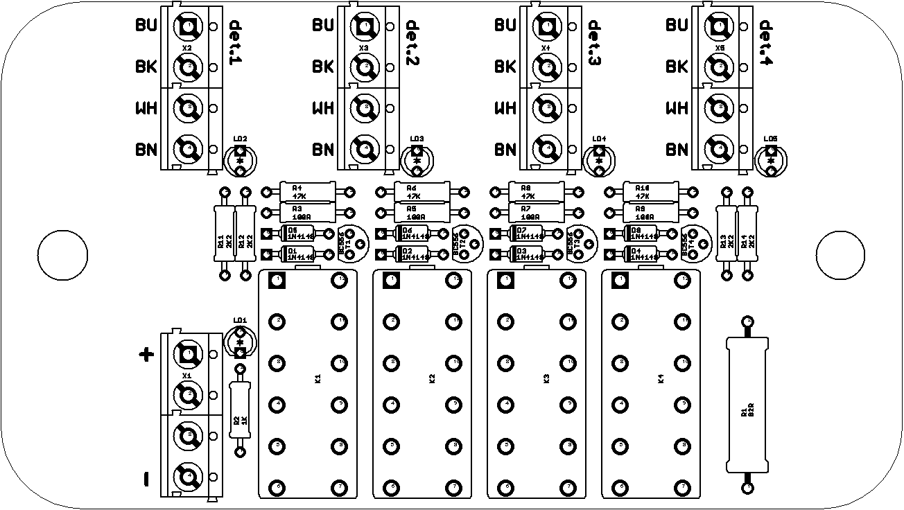

Op maandag 22 december 2025 12:15:50 schreef bprosman:
Schema is inmiddels al gemaaktStap (Kicad?) naar de PCB is nu niet meer zo groot.
Tadaah!

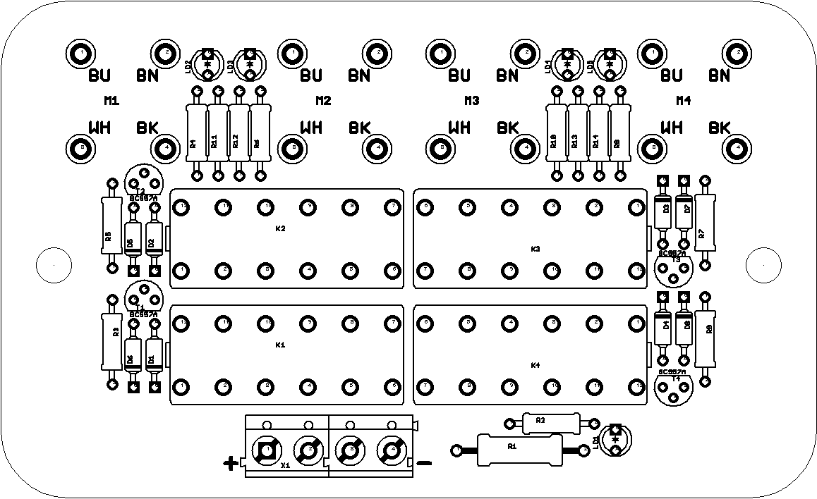

Op maandag 22 december 2025 13:16:54 schreef fatbeard:
Tadaah!
Wederom

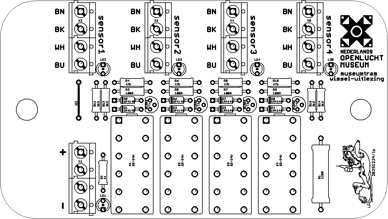

Zou het niet handig zijn om die proximity sensors met een Phoenix printkroonsteen aan te sluiten?
Op maandag 22 december 2025 15:10:22 schreef Herms:
Dan hoef ik helemaal niets meer te doen. ?

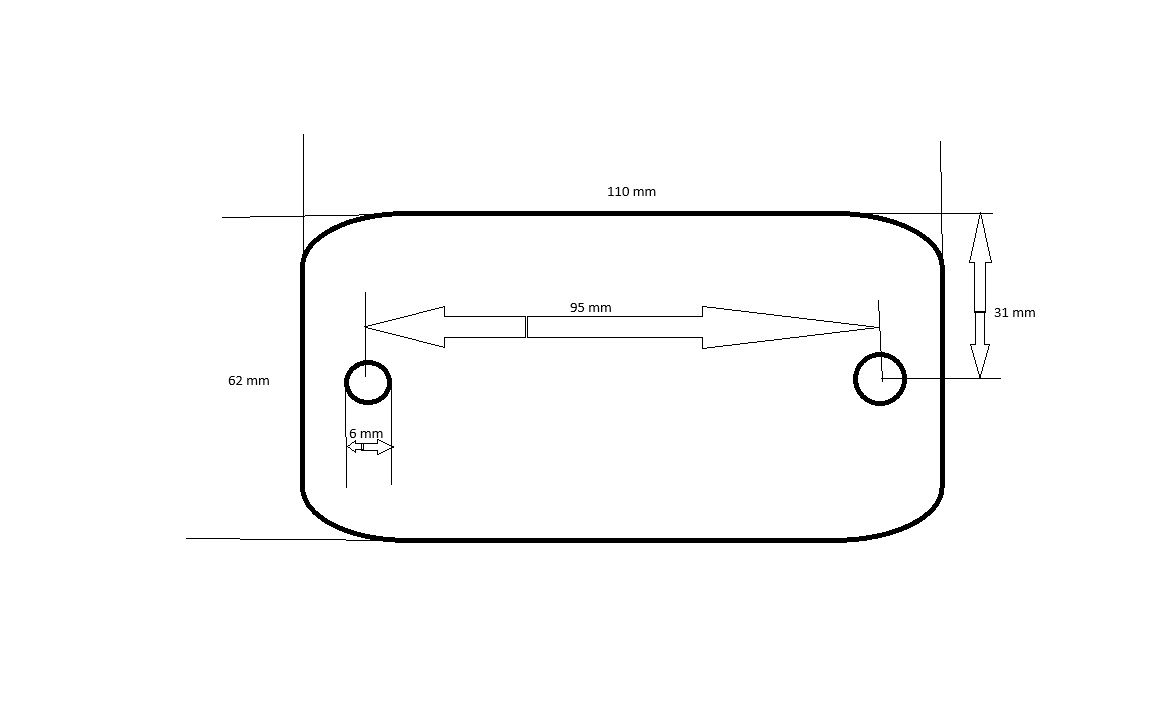

Behalve de PCBs en onderdelen bestellen en bouwen. De maten heb ik gegokt vanaf de foto's, dus als je een specifieke maat wilt ff doorgeven.
Het staat in Eagle 5.12 (wat niet importeerbaar is in KiCad*), dus als je er zelf verder mee wilt zul je het moeten overtekenen. Of PE9SMS moet zich geroepen voelen
Op maandag 22 december 2025 19:20:35 schreef PE9SMS:
[...]WederomZou het niet handig zijn om die proximity sensors met een Phoenix printkroonsteen aan te sluiten?
Goed idee, maar dat kost wel veel ruimte, zowel in oppervlak als hoogte; ik weet niet of die ruimte beschikbaar is. De layout heb ik dicht bij het origineel gehouden om geen verrassingen in het veld te creëren.
De LEDs zouden wat zuiniger mogen, de stroom is wel erg hoog voor hedendaagse (3mm) LEDs. Voor de groene zou ik als voorschakelweerstand 2k2 nemen en voor de rode 1k.
De weerstanden zijn nagerekend op dissipatie, 'standaard' 0.6W weerstanden zijn voldoende (behalve voor R1, die moet minimaal 2W zijn: PR02 ofzo).
Wat blijft is de overmatige dissipatie van de transistoren in de foutsituatie van twee actieve sensoren, daar kan misschien een verhoging van de 47Ω weerstanden tot 100Ω uitkomst brengen.
Die foutsituatie wordt door de meld-contacten op pin 2&3 van de connector overigens correct afgehandeld, dus het hele gebeuren met die kruisverbindingen is volgens mij geheel overbodig.

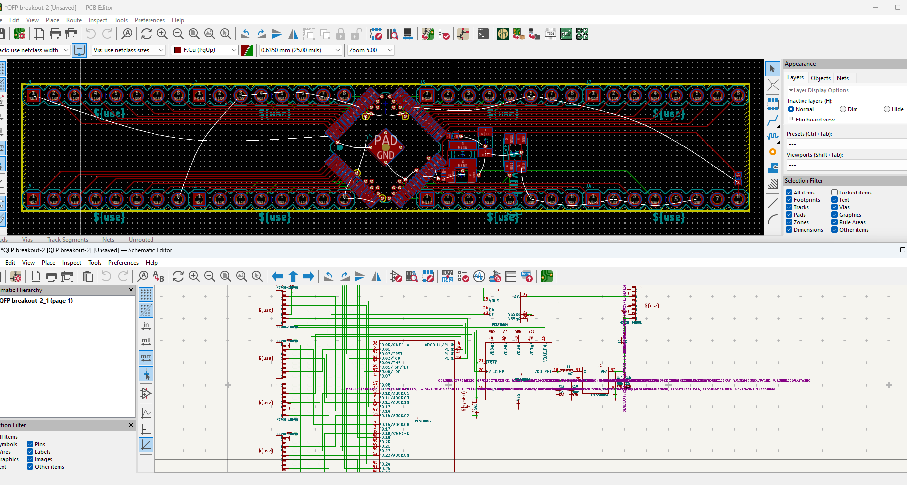

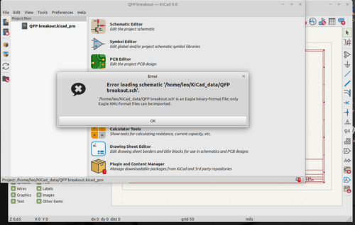

Er is wel een Eagle import optie in Kicad 9 zie ik, die vraagt (inderdaad) om XML (.sch en .brd) files. Is er geen route via een recentere Eagle versie...?

Voor zover ik weet kan Kicad gewoon .SCH en .BRD bestanden inlezen.
[Bericht gewijzigd door bprosman op (23%)]
Even voor alle duidelijkheid: wordt hier de 'gewone' zoals de WR-TBL1337 of de losneembare zoals bijvoorbeeld de WR-TBL 3527 bedoeld?
Die laatste heeft aanzienlijk meer hoogte nodig...
Op dinsdag 23 december 2025 00:16:57 schreef bprosman:
Eventueel wil ik die omzetting naar Kicad wel doen maar dan liever wel meteen met de definiteve maten (in Januari).
... vanaf Eagle versie 6, inderdaad. Eagle versie 5 gebruikte nog binair gecodeerde files waar ERG weinig over bekend is en derhalve door geen enkel ander PCB-pakket kan worden ingelezen...
Probeer het maar eens met dit projectje.

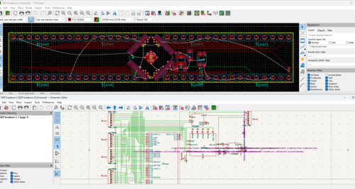

Zo iets ? (Alleen geimporteerd , niets aangeraakt verder of gemapped)
Dat is niet heel gek. Aan de ratslijnen te zien zal er op de PCB een gnd (en vdd?) plane ontbreken. En het schema is wat spaghetti maar dat is wel op te schonen natuurlijk.
Op dinsdag 23 december 2025 11:07:45 schreef PE9SMS:
Ja er zullen vast nog wel wat layers teveel aan staan en zo, ik heb ze ook niet echt gemapped maar <Ok> gedaan bij default.
Ik ben stomverbaasd, viel bijna van mijn stoel.
Dat is inderdaad lang niet gek, nu alleen nog de pin- en gateswap functies en ik ben over. En ja, die gebruik ik, heel vaak zelfs.
De 'ontbrekende' planes zijn waarschijnlijk het gevolg van het niet-importeren van de desbetreffende lagen (het is een 4-layer board), in Eagle is het ratsnet compleet geroute.
De spaghetti moest inderdaad nog worden opgeruimd, je had de eerste versie met 4 zestien pins headers moeten zien

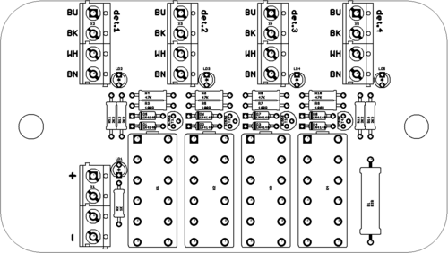

Logisch nadenkend hebben de standaard schroefklemmen geen hoogteprobleem: er zit er al een op! Wat ik heb gebruikt is het ding wat vrijwel overal verkrijgbaar is (deze zijn dan van de Baco, EOO is nu ff offline):
en dan twee aan elkaar. Die dingen van Phoenix (MKDS1.5) passen ook wel, de grotere broer voor 2.5mm² is alleen 2mm hoger.
Ik kom op de volgende layout (op maat):
Ben nu doende om mbv simulaties alle weerstanden te herberekenen zodat onder alle omstandigheden de componenten heel blijven (dat is met de 'oude' waardes niet het geval).

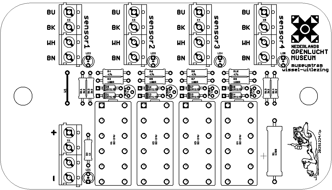

Omdat ik het niet kan laten om even te dubbelchecken (beroepsdeformatie): de labels BU (Blue) en BN (Brown) staan verkeerdom bij X2 t/m X5.
Zie ook hier: https://www.circuitsonline.net/forum/view/message/2625994#2625994
en dat komt volgens mij overeen met de foto's van de oude pcb.

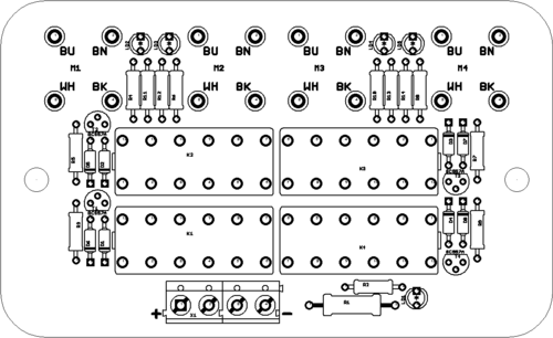

Nu is het mijn beurt:
Met als ondertitel 'komt-ie nou mee'
Ik heb om calamiteiten te voorkomen de foute ZIP weggehaald, wordt aan gewerkt.
--o--o--o-- working --o--o--o--
Done.
Geheel herzien, aangevuld en van nieuwe fouten voorzien*:
* met een knipoog naar Battus' Opperlans! 2e druk
[Bericht gewijzigd door fatbeard op (33%)]

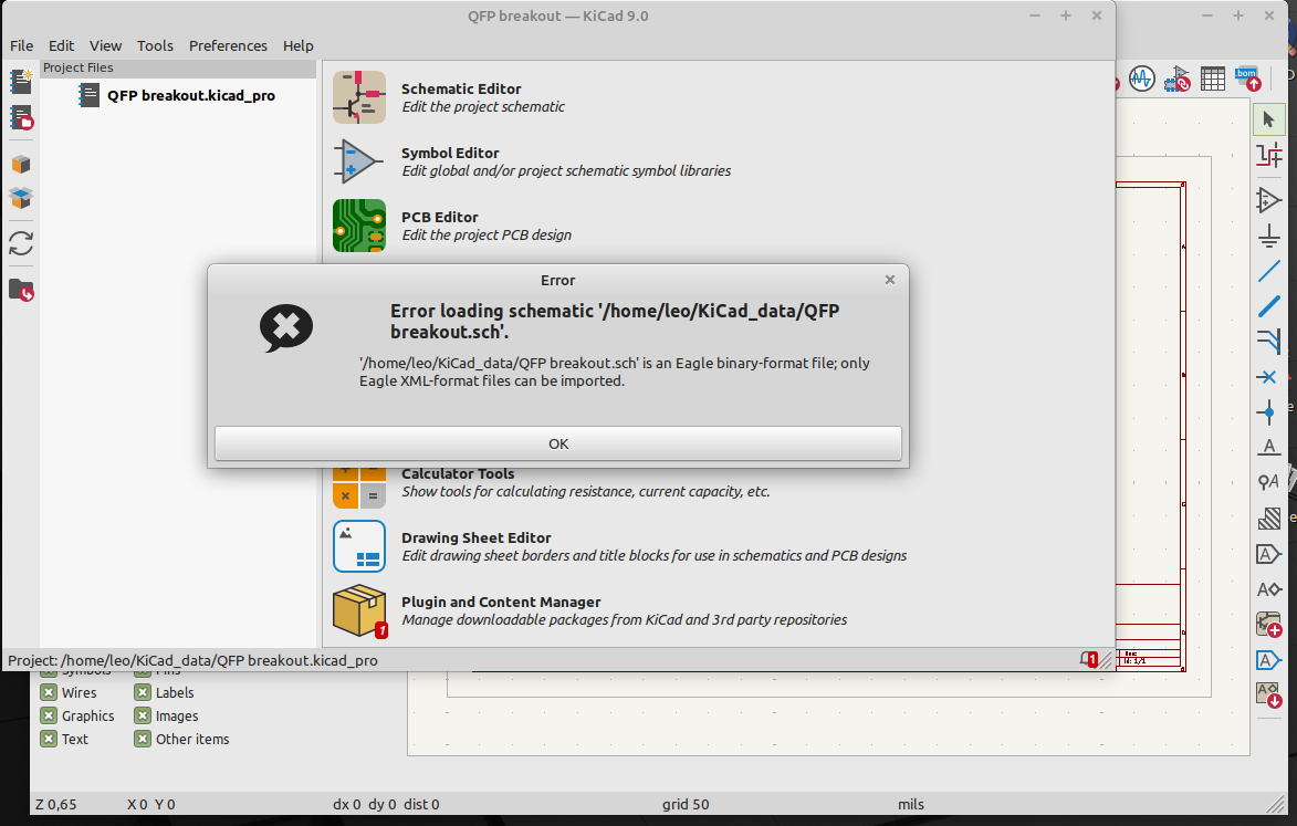

Op dinsdag 23 december 2025 09:53:44 schreef bprosman:
Dan doet jouw versie iets wonderbaarlijks, want ik krijg dit:
