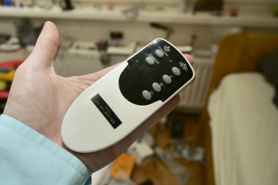

In het appartement waar ik 3 maart de sleutel van kreeg en de tijd praktisch stilgestaan heeft sinds 1979, is vrijwel het enige moderne wat achtergebleven is de plafondventilator, een echte Jan des Bouvrie (we grappen sindsdien dat dat het duurste is dat achtergebleven is)
Op de eerste dag dat ik er binnenkwam en me afvroeg of 'ie nog werkte, kwam ik er achter dat in ieder geval het licht het nog deed.
Maar hoe de ventilator zelf aan ging, geen idee. Een vriendin van mij vond de afstandsbediening op de kachel.
Even proberen. Niets. Oh wacht... batterijen. En meteen kreeg ik een 'oh shit' gevoel. Bonuspunten voor diegene die zonder te kijken het juiste merk batterijen raadt.
Met grote, grote moeite de twee Duracell AAA's eruit gekregen, die ernstig opgezwollen waren, maar wat had ik een mazzel dat de corrosie vlak voor het IC halt gehouden had.
Om te kijken of de boel nog werkte vond ik in de rommeldoos een 2 AA houder en koppelde die even aan de print en probeerde die op een andere dag: de ventilator werkte, du ik kon 'm repareren.
Al snel was me duidelijk dat met de negatieve veer aan de print niets meer te beginnen was.
Met engelengeduld van 0,6 mm verenstaal een nieuwe veer gebogen.
Nou, je ziet bijna het verschil niet ;)
Gerepareerd! En dat van iets in m'n eigen woning waar ik nog niet eens woon...
Dat ziet er perfect uit!
En nu verse Dure Cellen erin. :+
Netjes gedaan! Er is kennelijk ook een andere versie van die afstandsbediening die een 12V batterijtje gebruikt..
Haha nou, die afstandsbediening is gewoon een duizend-in-een-dozijn behuizing. Op de voorkant prijkt wel een Jan des Bouvrie logo, maar op de achterkant staat gewoon iets als 'Xin Hui A.A. electronics Ltd.'
@ Ohm pi: nee, hier zitten nu Tronics van de Lidl in ;) mijn zelfgemaakte veer ga ik niet opnieuw blootstellen aan de corrosierisico's van voortijdig lekkende batterijen.

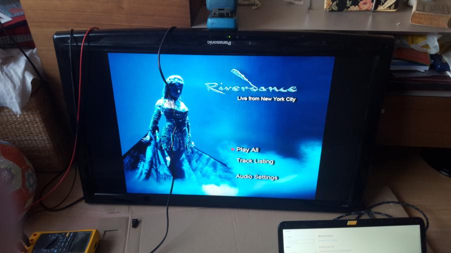

Met het verkrijgen van een appartement krijg je ook ineens van iedereen meubels en dergelijke aangeboden, en vooral de TV die een collega van mij in de aanbieding had trok m'n aandacht, daar het een Panasonic betrof. Een oudje uit 2009 (TX-L32G10E, maar hé, als 'ie het doet, FHD als maximale resolutie en genoeg uitgangen heeft, ben ik wel tevreden. Al die moderne snufjes hoeven van mij niet zo nodig.
Hoewel ik het ding nog niet neer kon zetten omdat er nog veel te veel moet gebeuren, wel vast verplaatst naar m'n appartement.
Enkele dagen later liep ik naar de schuur om naar m'n appartement te gaan. Het was ophaaldag van het rest-afval en dus loop ik dan langs de opgestelde containers (hoekhuis).
En wat stak er uit een van die containers? Jawel... een Panasonic TV!
Nou wist ik al vrij zeker dat de vuilniswagen dat ding over zou slaan omdat die er gewoon niet in horen, maar vooral door het zien van het merk wierp ik er even een blik op. Hé... dat ding is 5 inch groter dan diegene die ik heb. Het scherm vertoonde een enorme witte streep, alsof 'ie tegen een gipsmuur gevallen was. Maar dat veegde ik er zo af en op 2 krasjes na zag ik geen schermschade.
Nou... toch maar uit de bak gehaald en meegenomen.

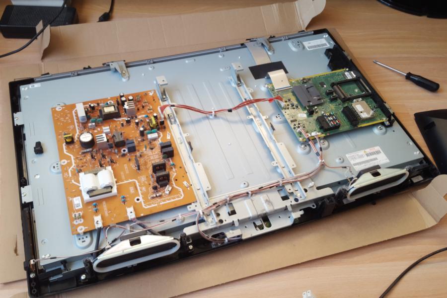

Het netsnoer (dat leerde ik dus met deze) bij deze types TV's is geen '8-tje', maar vast aangesloten. Hij moést dus open, want dat snoer was afgeknipt.
Dit was de eerste keer dat ik een TV van dit formaat ter reparatie had en dan is dit nog een ouder (dus steviger) model met brede rand en relatief beperkt formaat. Maar zelfs dit vond ik al redelijk onhandelbaar.
Maar, op het stof na: wat ziet 'ie er nog goed uit voor een TV uit 2010!
Een netsnoer met gloeilamp in serie werd gezocht en m'n pa sloeg alles gade en verbaasde zich vooral over wat ik allemaal aan voorzorgsmaatregelen nam.
'Ik zou er gewoon spanning op gezet hebben, maar ja... dat was vroeger. Dan ging er wat roken of je wisselde wat lampen uit...'
De gloeilamp gloeide kort op bij inschakelen en het relais ratelde daarbij. Ik gokte dat de lamp het probleem was en omdat die niet bleef branden, ging 'ie er tussenuit.
Weer aangesloten en geprobeerd in te schakelen: het relais bleef ratelen en na een klik volgde ook meteen een klak. Nadrukkelijker de aan/uit schakelaar indrukken hielp niet, het bleef een 'klik-klak' geluid waarbij de rode LED even aan ging, maar ook weer uit.
Maar toen, na een keer of 10 had ik ineens mazzel: hij ging aan en blééf aan.
Toch maar even de netspanning op de primaire elco meten. 315 Volt, dus vrij normaal.
Voorzichtig dat ding op z'n kant gezet en de afstandsbediening (die van de L32G10E die ik maar gewoon probeerde, en dat werkt dus) gepakt.
Terwijl ik de aan/uit knop op de afstandsbediening indrukte zag ik de spanning op de elco naar 220 Volt duiken.
Terwijl ik de boel in de gaten hield zei m'n zus dat er 'HDMI1' in het scherm stond.
Héhé! Dit lijkt er toch op dat 'ie het doet.

Nou ja, hij lag nu toch open, dus moederbord en de toetsen-eenheid rechts uitgebouwd. Hoewel ik iets met de voeding vermoedde, ging het schakelaartje niet helemaal lekker in en uit.

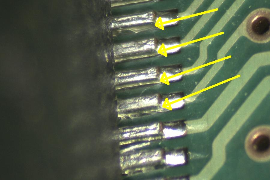

Door naar de HDMI-poorten. Nou, die zaten écht goed los! Ik kon bijna elke pin met een pincet heen en weer wiebelen.
Overigens wel een moment dat ik echt zou willen dat ik al een hobbyhok had, want met de beperkte ruimte voor de microscoop op m'n huidige hobbytafel kon ik de print niet volledig tot het centrum van m'n blikveld schuiven zonder in de knoop te komen met de standaard van de microscoop.
Ik had geen zin ze volledig te verwijderen en zoog met flux en litze zoveel mogelijk tin weg, om ze daarna opnieuw te solderen. Daarna (zoals gewoonlijk) veel langer bezig geweest met het reinigen van de fluxzooi. Tips om dat uit die via's te krijgen zijn welkom, want al zou ik een grote ultrasoonreiniger hebben, ik denk dat deze print er alsnog niet in past.

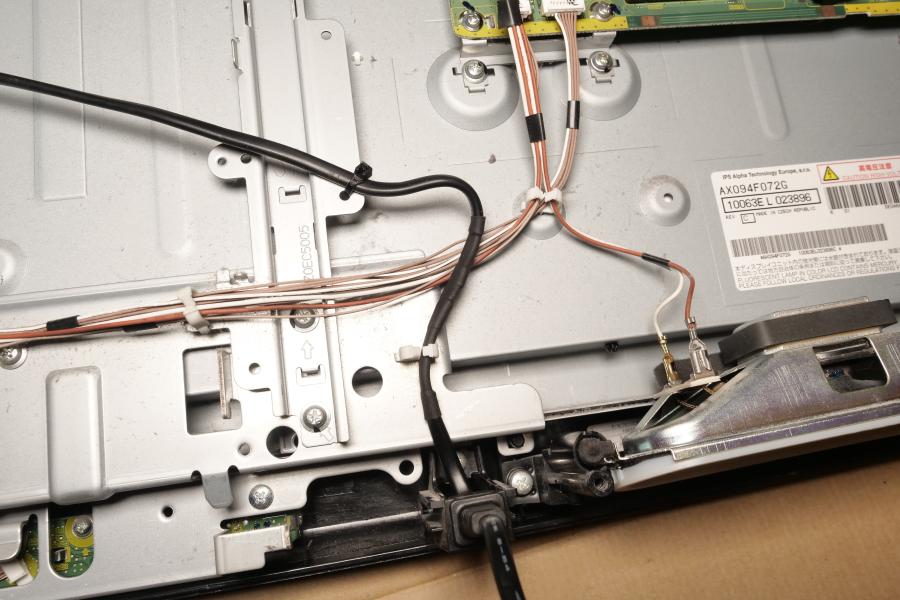

Door naar het netsnoer. Ik stopte het restantje snoer met aangehechte trek-ontlasting in de vriezer, om daarna de restanten snoer-isolatie er uit te pulken.
Daarna verwarmde ik het ding juist en propte er een nieuw netsnoer doorheen. Even solderen en wat krimpkous er omheen en alles leek weer als nieuw. alleen een tie-wrap aan de binnenkant zorgt er nu voor dat het snoer écht trek-ontlast is.
Wat extra tie-wraps om te voorkomen dat de overlengte mee gaat trillen.

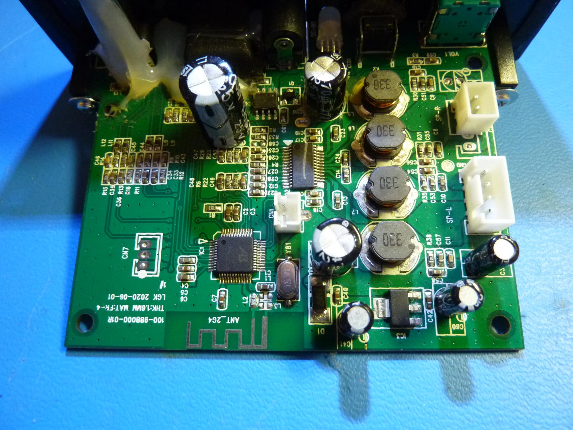

De jongste had geruime tijd geleden een set JAM bluetooth boxen gekocht. Laatst vroeg ze of ik er naar wou kijken, want ze deden het niet meer. Ze gingen niet meer aan volgens haar. Als eerste de voedingsadapter verdacht. Maar ook op een lab voeding ging het apparaat niet meer aan. Bij het openschroeven en eruit halen van de print blijk het geheel niet veel voor te stellen. Klein printje met enkele componenten erop. Een CHKC14B5A, en een CS3817BO audio amp. Plus nog wat los spul. De CHKC14B5A is een bluetooth processor, waar niet echt veel van te vinden is. Standby spanning was aanwezig, maar geen reactie op het drukken van de "on" knop. Bij het meten op de pinnen van deze chip ook geen verdere signalen. Wel de "on" knop en de bijbehorende LED uitgevogeld waar op deze chip deze aangesloten zitten. Het signaal van de "on" knop kwam ook aan op de chip. Geen goed teken.... chip defect? Vervelend, want deze heeft ook firmware. Maar wacht, nog één ding wat ik kan proberen. Wat als het x-tal stuk is? Dus van een sloopprint een x-talletje geleend, niet precies identiek. Maar daarmee ging de box wel weer aan! Dus op Aliexpress het juiste x-tal gekocht, erin gezet en het spul werkte weer. Dochter blij, kan ze weer haar LP's afspelen.
De JAM speaker waar het printje in zit.
Het printje.
De BT processor met kristal.
