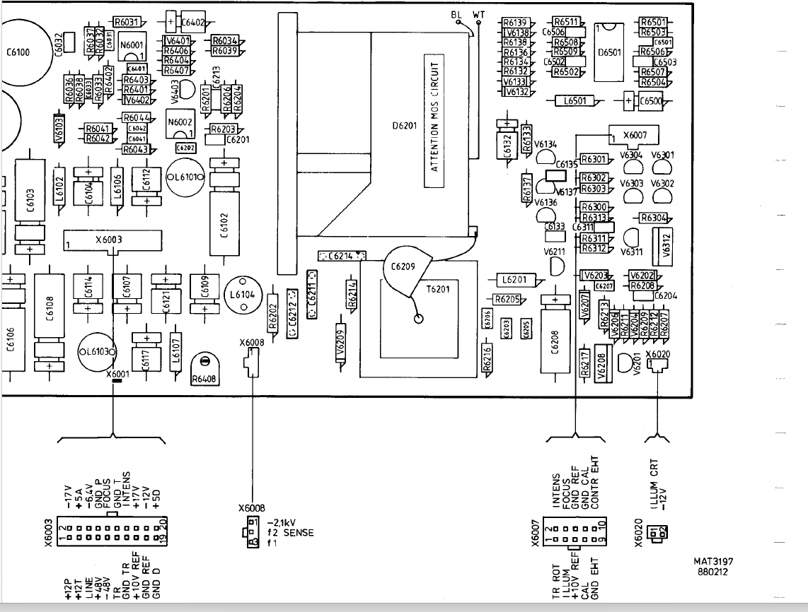

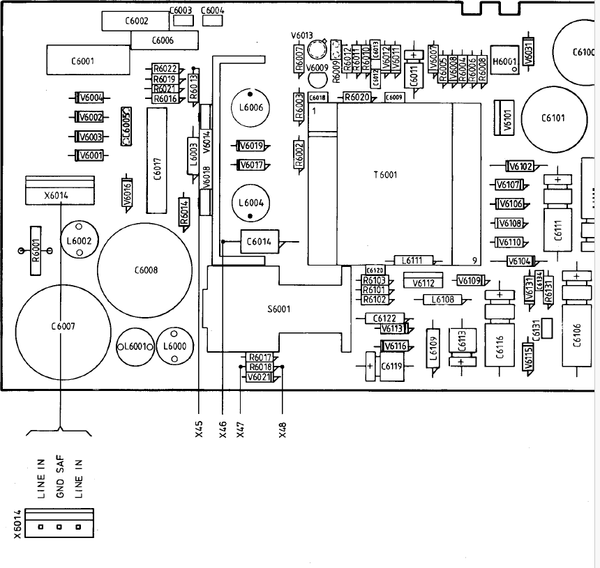

Er staat me inderdaad heel vaag nog iets bij van een elco die wel op de tekening van het voedingsboard stond, maar niet voorkwam op mijn printplaat. Was als ik me goed herinner een redelijk grote radiale elco die parallel zou staan aan een andere....

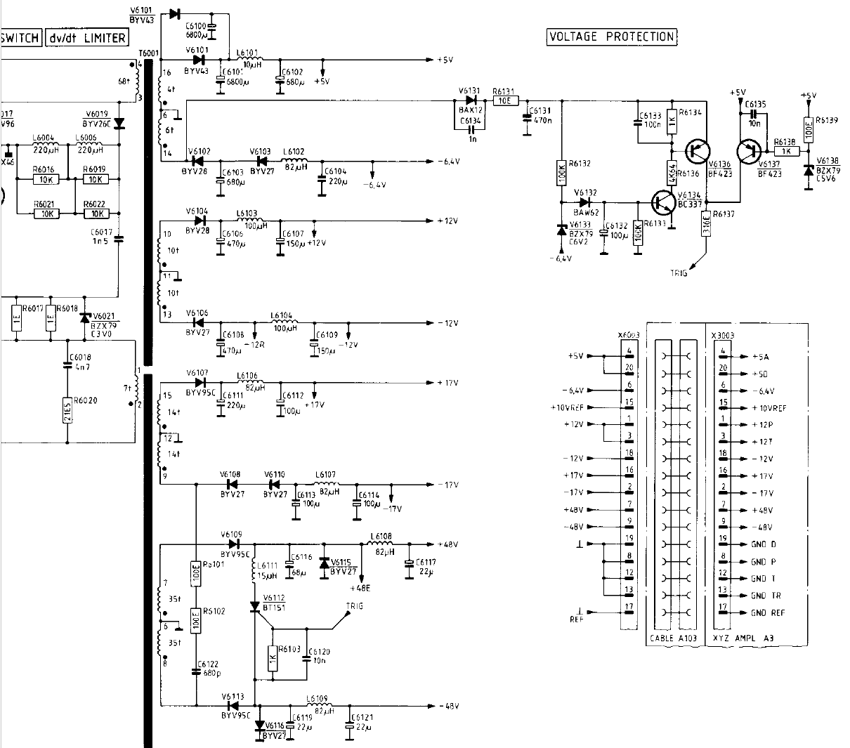

Misschien heeft iemand een fatsoenlijk schema van deze PM3055?
Ik heb een gekopieerde service-manual, maar daar is vrijwel niet mee te werken.
https://www.qsl.net/vk5bar/AHARS-Resources/Philips%20PM3055/PM3055%20S…
Ik kan hem ook even op A3 printen voor je eventueel.

Maar bij mij zit er geen eentje...En aan de eilandjes te zien zát er wel een. Volgens schema zou er een C van 6800 uF moeten zitten. En via L61601 (die ik ook niet zie) naar nog eentje van 6800 uF.
Ik weet ook niet of het ding het gedaan heeft dan wel dat er iets is uitgehaald..

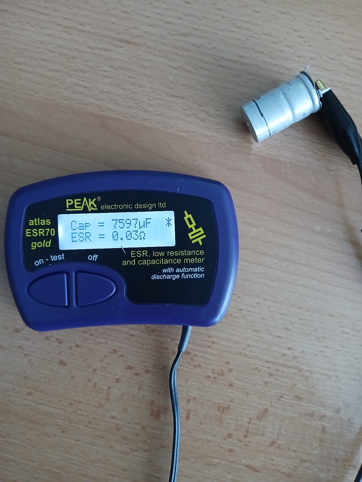

Edit die ene had ik er toch zelf uitgehaald in afwachting van mijn nieuwe ESR meter.

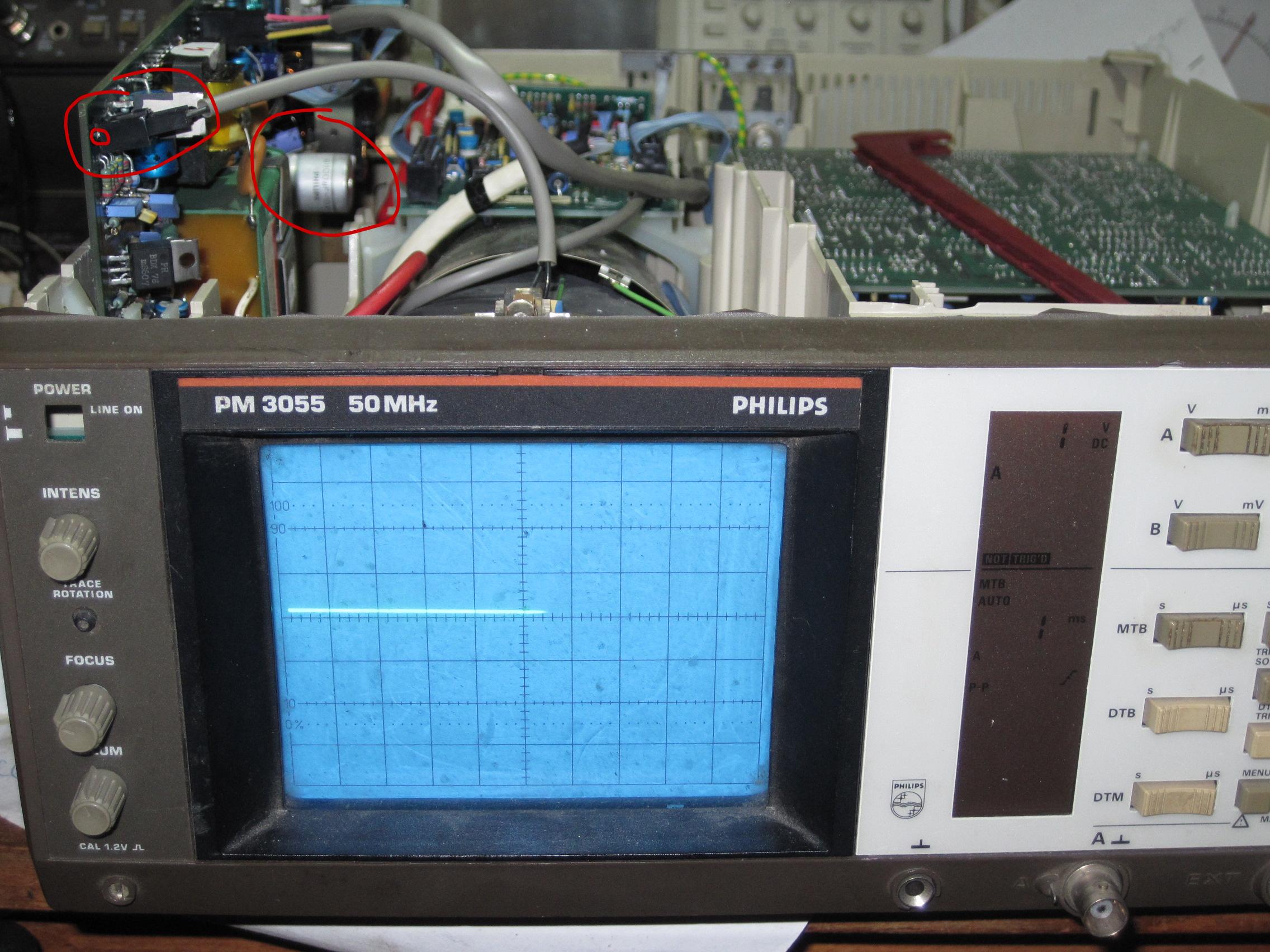

Foto gevonden. Bij mij zit er één zo'n grote radiale zilveren elco op.
Op uw printplaat lijkt het of er iemand met een soldeerbout is bezig geweest: krassen op de groene laklaag.... mogelijk een eerdere reparateur die hem heeft verwijderd? Zo ja, dan hebt u misschien het probleem van het niet werken gevonden?
[Edit: Op het schema is het wel raar wat Philips heeft gedaan met die twee BYV43 diodes parallel (allebei 'V6101' genaamd; een dubbele nummering, wat dubieus is en me doet vermoeden dat er ontwerpwijzigingen zijn uitgevoerd die niet helemaal correct in het schema zijn opgenomen?).
Blijf het raar vinden, twee diodes parallel op die +5V lijn, zonder enige vorm van (kleine) egalisatie-weerstand ertussen om de stroom gelijk te verdelen over de twee diodes.]

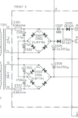

Philips deed dit wel vaker oa. met BY126 diodes in audioversterkers. Ik huis hadden ze zwaardere diodes niet destijds; dus 2 keer parallel. Blijkbaar was de spreiding niet zodanig groot dat er een sneuvelde. Een fabrikant heeft er onderzoek naar gedaan https://www.st.com/resource/en/application_note/an4381-current-sharing…
ook met brugcellen werd dit gedaan door flips. veelal in de 60's en 70's was dat vrij normaal.
Och ja die 4 groene BY164 in een tapedeck van Philips. /memory lane

Ik heb C6101 van 6800 uF vervangen, de print er weer ingedaan.

Ik heb de HSP plug er op gekregen. En nu werkt het ding. De oorzaak moet dus hebben gezeten in C6101 van 6800 uF.
Ik koop hiervoor wel een goede nieuwe. Dan het hele ding in elkaar zetten en maar eens uitvogelen hoe het apparaat precies werkt.
