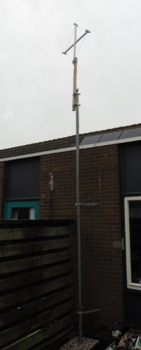

Knap gedaan! Dat heeft wat geduld gekost. Wat me opvalt is dat je quad loop antenne zo horizontale polarisatie heeft. Dat is niet optimaal, repeaters werken verticaal. Je kan de loop eventueel aan de zijkant voeden. Moet wel db -tjes schelen.
Of een verticale spriet gebruiken.

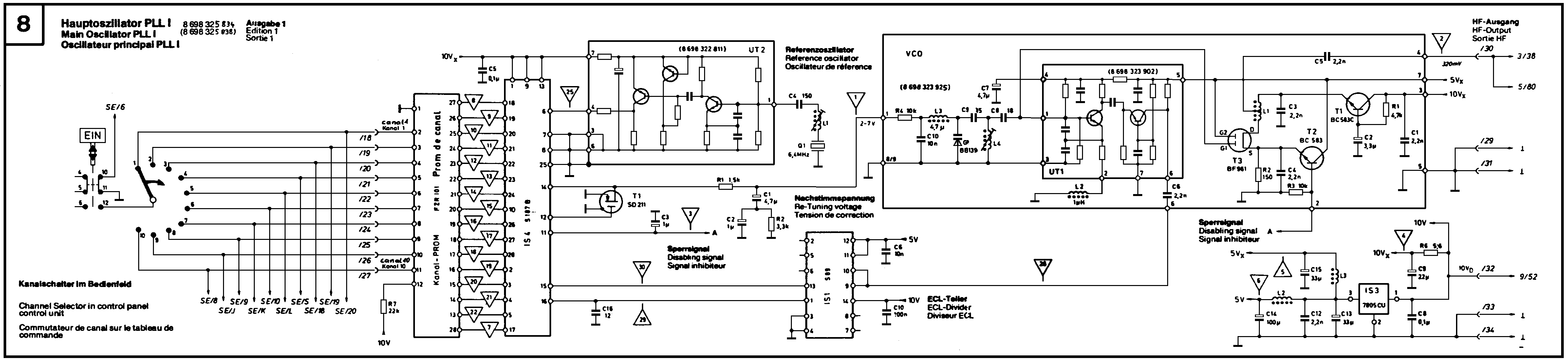

Een synthesizer die maar tot 2,5MHz gaat (uit het stenen tijdperk, kost me verder niks en gemakkelijk mee om te gaan), samen met een S89 prescaler tot 250MHz.
Ik zou een meng VFO kunnen toepassen, waarbij een lagere freq. VFO gemengd wordt met een hoge kristal freq. Zoiets heb ik ook overwogen voor 2mtr waarbij ik een stabiele freq. van 160MHz met 4MHz VFO om zo 156MHz te krijgen, maar nu gebruik ik een vrijlopende VFO direct op 156MHz. Het lijkt mij nogal moeilijk om dat zo te doen, er onstaan vele ongewenste mengproducten om dat zo te doen, je moet er net de juiste uit zien te halen.
Maar andersom kan het ook als PLL (lijkt me veel beter), met een VCO op 156 mengen met 160 is 4MHz uit en die locken met een PLL de regelspanning stuurt de VCO aan op 156.
Ik heb geen ongewenste signalen gezien. Ik probeer ook zoveel mogelijk de orginele circuits te gebruiken om dat te voorkomen. Het moeilijkste is de oscillator zelf omdat deze 40-50MHz hoger oscilleert dan orgineel. Zoals het nu staat ga ik die op 220,35-225,35MHz zetten met een verdubbelaar naar 440,7-450,7MHz, en dat weer mixen met 10.7MHz (FM/SSB modulatie) naar 430-440MHz.
Nog makkelijker is een TSA5511 PLL direct op 156MHz. Maar daar moet weer een arduino voor gebruikt worden, daar heb ik geen verstand van.
Voor een paar kanalen kan je de S187 met diodes instellen, ik ga een Arduino gebruiken.
Goed idee ik wist nog niet dat de polarisatie verticaal is.
Maar het is ook een lineaire transponder
Dat denk ik wel niet; daar zouden we zéker van gehoord hebben.
Lees ook hier: https://hobbyscoop.nl/status/pi3utr/
Met een verticale antenne zul je wel hogere, en minder variabele, signaalsterkten hebben. Met je momentele kruispolarisatie ben je erg gevoelig voor toevallige reflecties.

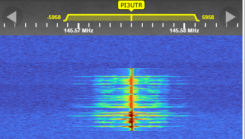

Maar ik lees ook dat de VFO vrijlopend is. Je zult dus ongetwijfeld gewoon naast de frequentie zitten - een paar kHz is genoeg voor vervorming van normaal gemoduleerde signalen.
Als je op een van de SDRs kijkt waarop PI3UTR te zien en horen is (bijv. hier), zul je zien dat de bandbreedte altijd minder dan 12 kHz is. Daar ligt het dus niet aan.
