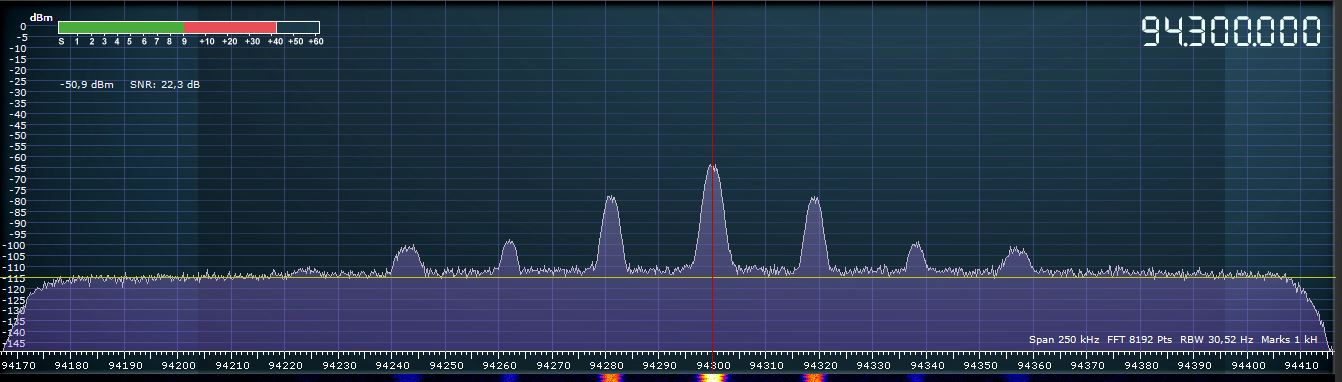

Kijk maar eens naar het spectrum van een modulatie met twee tonen: je ziet niet alleen spectraallijnen (zij'banden') voor elke toon, maar ook voor alle mogelijke intermodulatieproducten tussen die twee tonen. In het voorbeeld hieronder: rood is 1,2 kHz met 3 kHz zwaai; groen is 1,2 kHz met 1½ kHz zwaai plus 1,4 kHz eveneens met 1½ kHz zwaai. Je ziet daar elke 200 Hz wel wat.
Vandaar ook dat als je bijv. op een SDR naar een FM-omroepzender kijkt, je bijna nooit de loodstoon van 19 kHz in het spectrum ziet. Alleen als de zender verder even helemaal niet moduleert - vlak voor de piepjes voor het nieuws bijvoorbeeld - zie je de 19kHz-lijnen boven en onder carrier even tevoorschijn komen. De rest van de tijd worden ze samen met alle andere modulatie ge-intermoduleerd, 'vermalen', tot de totale bandbreedte van de zender. Toch is hun amplitude in de modulatie steeds constant.

Als je die wilt zien kan je het best het signaal van radio 4, de klassieke zender, bekijken. Tijdens de stiltes, zie je die goed.
Dit is 538. FM omroepzenders moeten binnen de 300KHz zwaai blijven. Het gemarkeerde deel is de max bandbreedte, 182KHz, van m'n ontvanger.
Binnen die 300KHz blijven regelt de audioprocessor. Er buiten treden betekent dat er te hard gemoduleerd wordt.

Slim, ja met een SDR ontvanger kun je natuurlijk ook een stukje spectrum real time bekijken.
