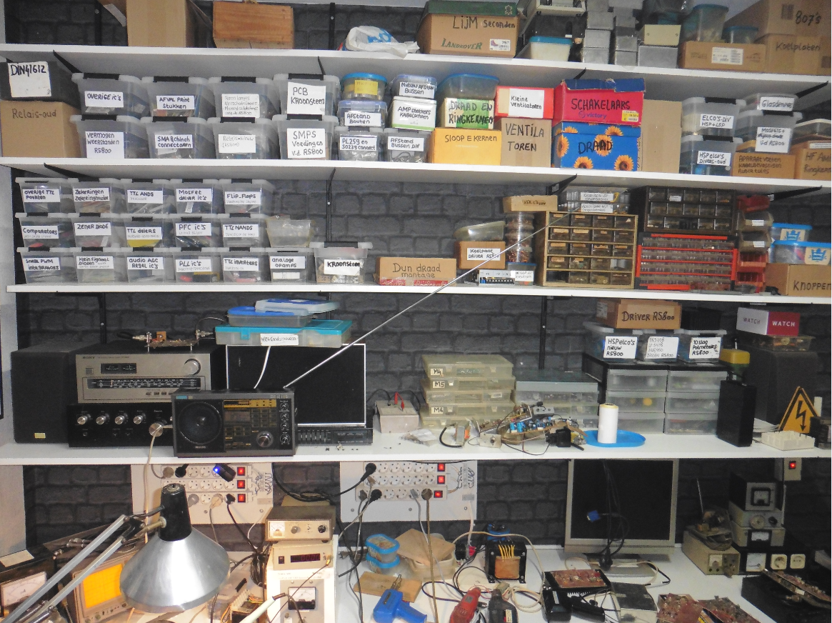

Even off topic, ik wil jullie graag mijn nieuwe werkkamer laten zien, voorheen had ik een bureau in de huiskamer staan en nu staat alles in een aparte kamer.
Deze foto is een gedeelte van mijn voorraad magazijn, ik heb ook nog een kast in de muur die helemaal vol zit, genoeg op voorraad, alhoewel je kan nooit teveel hebben
Teveel hebben kan wel. Of i.i.g. zoveel hebben dat je het geen je nodig hebt op dat moment niet meer terug kan vinden.
Je eet, net als ik, veel ijs voor die doosjes?
