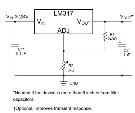

Dat is de lader schakeling die gebruikt 3 weerstanden. Hemant gebruikt er volgens mij maar 2 maar zijn schema is blijkbaar zwaar geheim.

dze keer exact tekeing gevold.een vraag ik gebruik een dc vieding, moet ik op de input dan toch capacitors hebben? of is dat aleen bij ac input?
Volgens mij haal je wat zaken door elkaar.
Een LM317 mag natuurlijk nooit AC op...
Die condensatoren zijn er als buffer en om oscileren te voorkomen.
Advies van de anderen hoer opvolgen.
En een elco van 100 nF bestaat niet dat zal Uf zijn.
Heb meer zaken doorelkaar gehaald ?. Maar vind het wel leuk om te begrijpen. Inderdaad 100uf. Kweet niet of ik de exacte waardes in huis heb zoals op schema hierboven mogenze nog een beetje afwijken zonder negative impcact.
Ik heb ip r2 een 10k pot erin.
Dus vraag mogen de elcos afwijken in waardes spanning alleen niet.

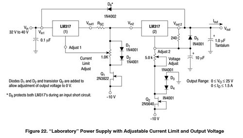

Ik zou eigenlijk zoiets als op de bijlage willen maken.
De led indicator en de spannings meter zitten er al op. Ipv 5k heb ik een 10k pot. Nu nog even kijken welke elco’s ik er tussen kan plaatsen.
Op zondag 8 februari 2026 11:24:09 schreef hemant_5400z:
Sommige waardes "stellen iets in". Dus bij dit soort voedingen, stelt de bovenste R de stroom in door de tweede weerstand.
Kies je die te hoog, dan loopt er te weinig stroom en gaat ook de stroom door de GND pin bepalen wat je spanning wordt.
Kies je die te laag, dan ga je een deel van de beschikbare stroom opvreten met het instellings circuit.
Maar zolang je tussen die twee uitersten inzit zal het wel aardig werken.
De verhouding tussen de twee weerstanden bepaalt als het goed is de uitgangsspanning. Je bent vrij om die te kiezen het ding zal doen wat je hem opdraagt.
R1 = 2.7Ω, R2 = 5k levert een theoretische uitgangsspanning op van 2.2kV. Dat kan natuurlijk nooit als je een 19V aan de ingang hebt. Dus ook de verhouding heeft z'n grenzen.
C1 en C5 zijn geen elco's dat staat fout in het schema, dat zijn keramische 100nf condensatoren .
Die condensatoren moeten er zeker in.

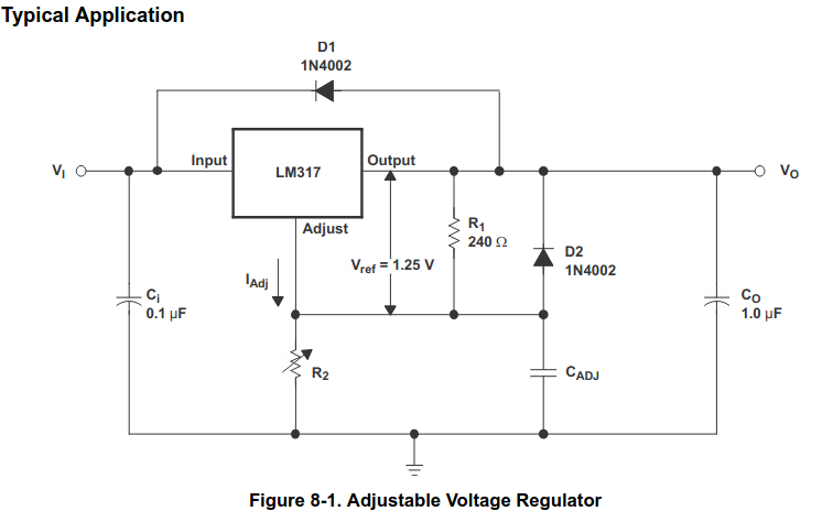

Wat is de waarde van C adjust?
Mogen 0.1 uf en 1.0 uf groter zijn of wordt de voeding dan instabiel? Die zijn ceramisch neem ik aan?
CADJ is used to improve the PSRR, and reduce the noise on the output.
It does this by creating an low pass RC filter with the series resistor R1.
With CADJ=10uF and R1=240 Ohm, you get a 3dB cutoff frequency of 66Hz.
So if you change CADJ it will change the frequencies that can be filtered.You can recalculate it using the equation below.
fc=1/(2*π*CADJ*R1)
PSRR = Power Supply Ripple Rejection ratio

Ah, weer zo'n fantastisch schema van een "tech"-tuber uit India. Dat in ieder geval niet bouwen, en als je dan toch iets moet bouwen dan niet zomaar onderdelen er in gooien die 2x zo hoog zijn in waarde.
Als je dit wilt bouwen als test-voeding voor toekomstige projecten dan zou ik voor wat uitgebreiders kijken, je mist namelijk een (instelbare) stroombegrenzing. En dat is het ding wat je onderdelen kan redden als je aan het experimenteren bent.

@Sine Er zit inderdaad geen stroombepreking op. Als R1 de stroom bepaalt zou ik daar dan eventueel een 1K pot meter kunnen zetten om die variable te maken indien nodig of overleefd ie dat niet?

Als je C2 weglaat is het toch niet zo'n ramp? En C5 moet eigenlijk 1uF ipv de 100 nF, maar is "optioneel". Dus dan zal alles tussen de 0 en 1uF wel mogen. Ook 100n. Goed, de transient response wordt anders.
C3 lijkt groot maar in het datasheet-schema dat arco post staat daar ook 10 uF.
Goed, met die aanpassingen heb je zo langzaamaan het datasheetschema terug
C3 (CADJ) is zoals gezegd voor de ripple rejection, kun je naar wens aanpassen...
De negatieve voedingsspanning kun je weglaten als je niet tot nul terug wilt kunnen regelen...
