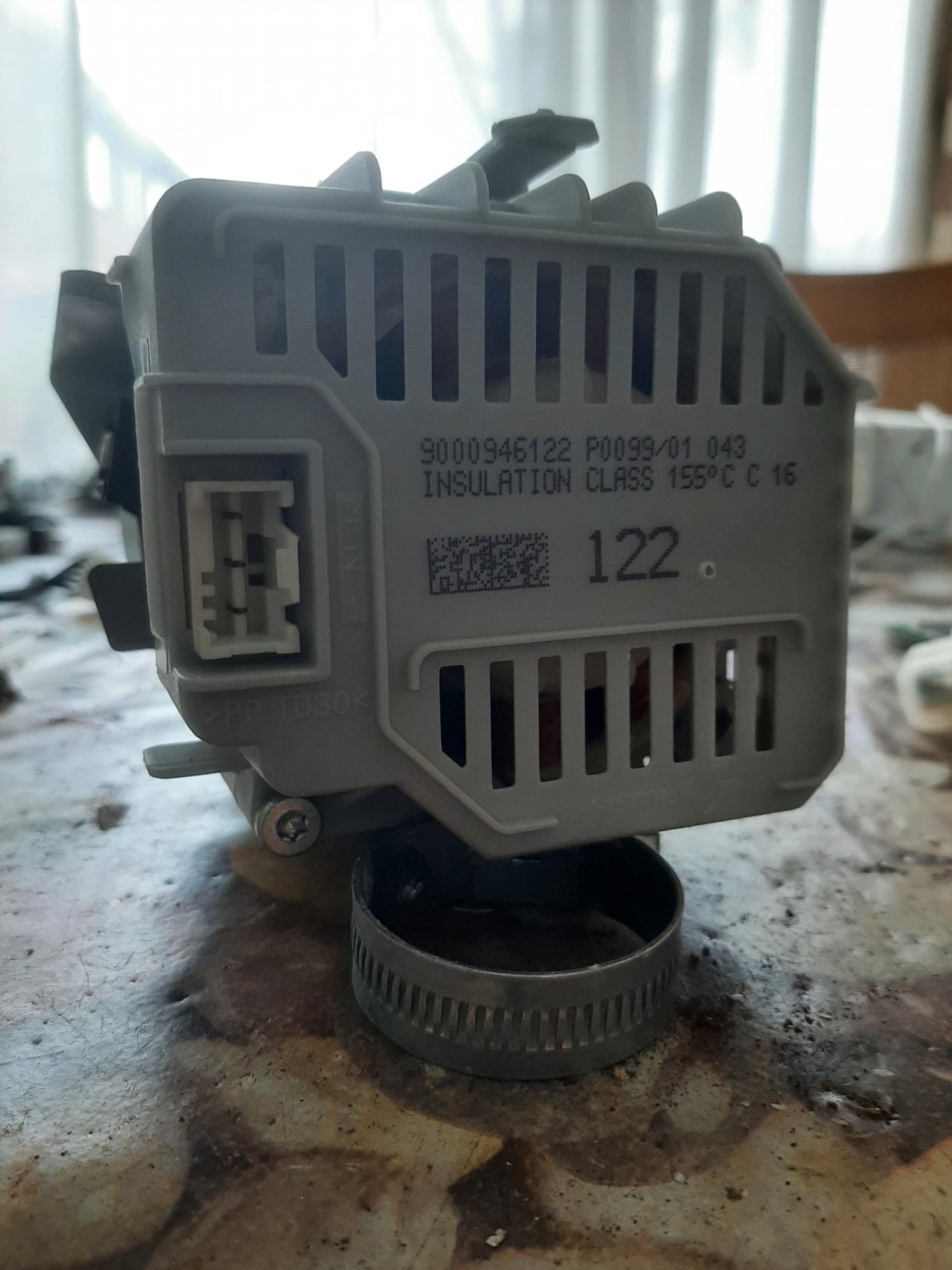

het kan toch niet het onderdeel zijn van de foto?
Zeg nooit nooit!, meet deze goed na..

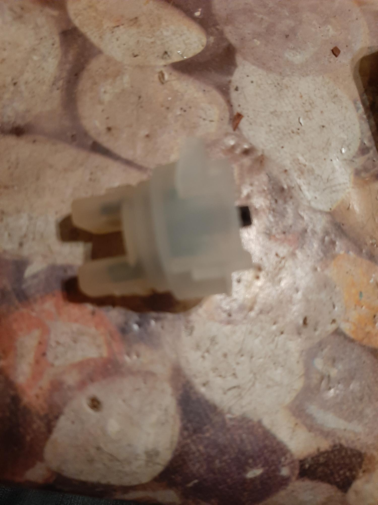

wat is het, het lijkt doorstroomcontrole.

als je foto zit van 25 feb daar zegt aswo "temperatuur controlle, lijkt of er 2 magneetjes in de 2 voetjes zitten waar water langs gaat als doorstroom controle, zou die het knipperend display kunnen veroorzaken of moet die een foutmelding geven als weerstand te hoog is?
ik dacht dat temperatuur controle op de pomp zat (klein grijs stekkertje naast de dikke roden draden)
Klopt, temperatuur controle zit op element. soms gecombineerd met optische sensor. Maar ik heb nog gespit, kan het geen kinderslot wezen??

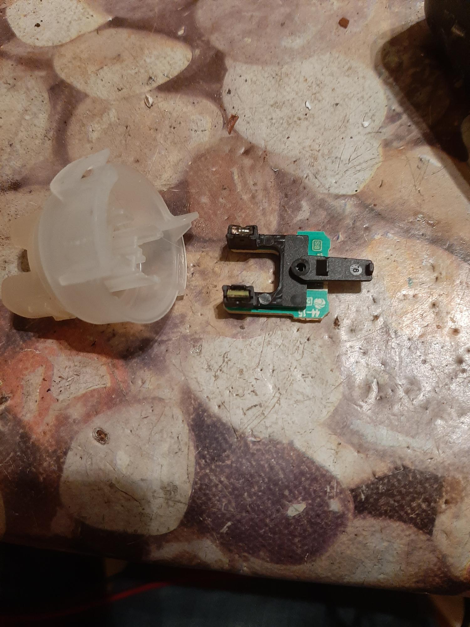

zie foto: bij onderdelen leverancier staat: temperatuur controle, dit zit erin lijkt een optische controle.
onderdelen meten oneindig, hoort dat zo?
