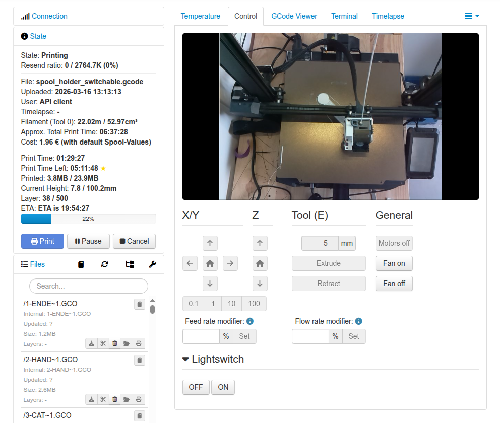

Octoprint op een Rasperry Pi , stuur je je .gcode bestand naartoe (via wifi) , daar word het opgeslagen en die RPi handelt het verder wel af. Kun je via de webbrowser ook nog de voortgang zien. Ik was wel een beetje klaar met SD kaartjes swappen.

De Raspberry PI zit via USB verbonden met de printer. In plaats van de SD kaart te beschrijven, upload je je printer bestand via de Web pagina van OctoPrint. Dus je hoeft niet steeds je SD kaart te beschrijven en in de printer te stoppen. Ook geeft het dashboard van OctoPrint informatie over de printer. Sommige slicers kunnen rechtstreeks naar OctoPrint schrijven.

Even over de voordelen van octoprint:

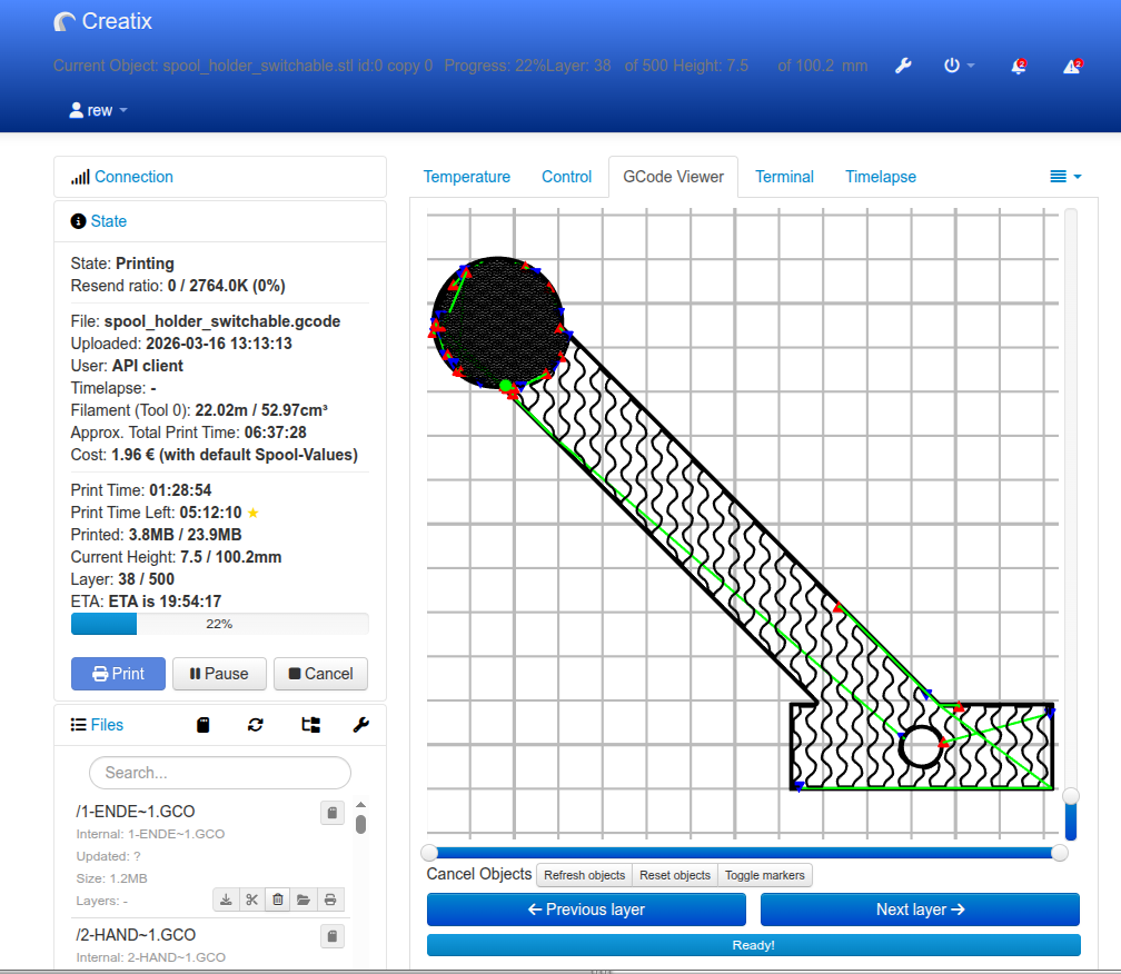

Ik kan vanaf m'n werkplek zien waar ie mee bezig is. (en /of/ ie nog bezig is: Huidige situatie is dat er minder dan 1 laag filament op de rol zat. Dit object gaat niet lukken om met dit restje af te krijgen, dus zodra ie "op" is moet ik er even heen lopen en de nieuwe er in doen).
Het licht aan/uit ding hebben we zelf gemaakt. Printje voor op raspberry pi, ledstrip aan "bracket" die hij zelf geprint heeft, en instellingen voor octoprint om de knoppen toe te voegen.

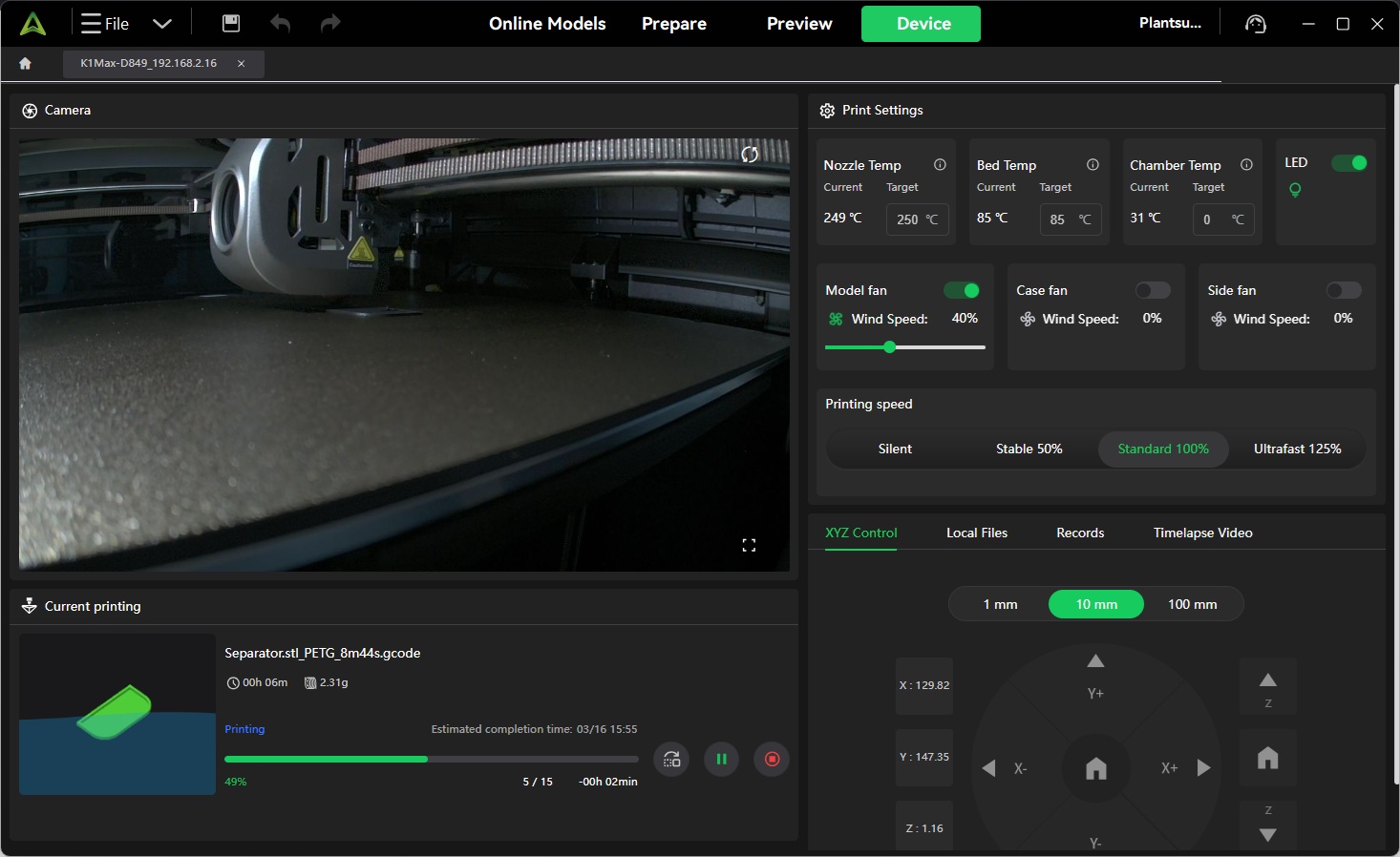

Met Creality Print kun je ook heeel veel instellen. (veel schermen met lange lijsten van instellingen)
Met ook ingebouwd camera screen.
De camera (op K1Max) werkt ook als 'spaghetti detector', maar dat heb ik nog niet werkend gekregen; zal wel een instelling zijn.
('spaghetti' is als er zich iets anders vormt op het printbed als wat de printer verwacht... ;) )

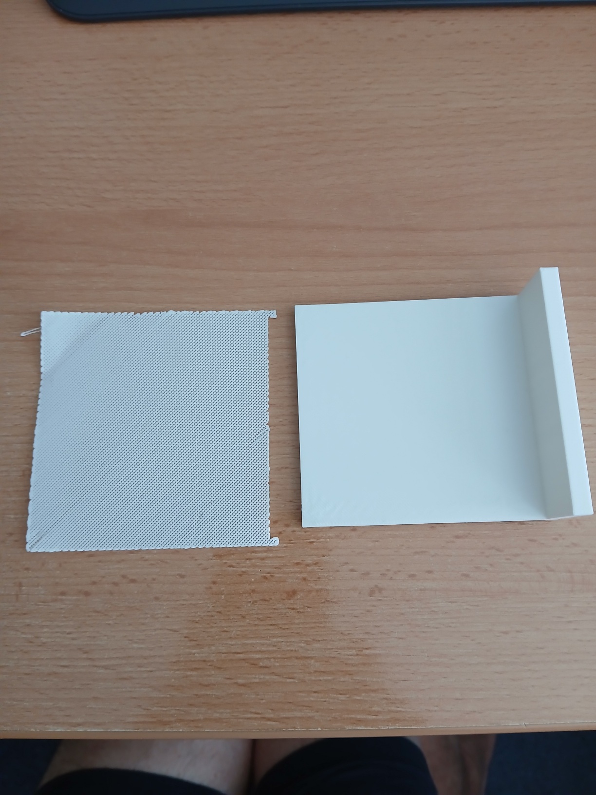

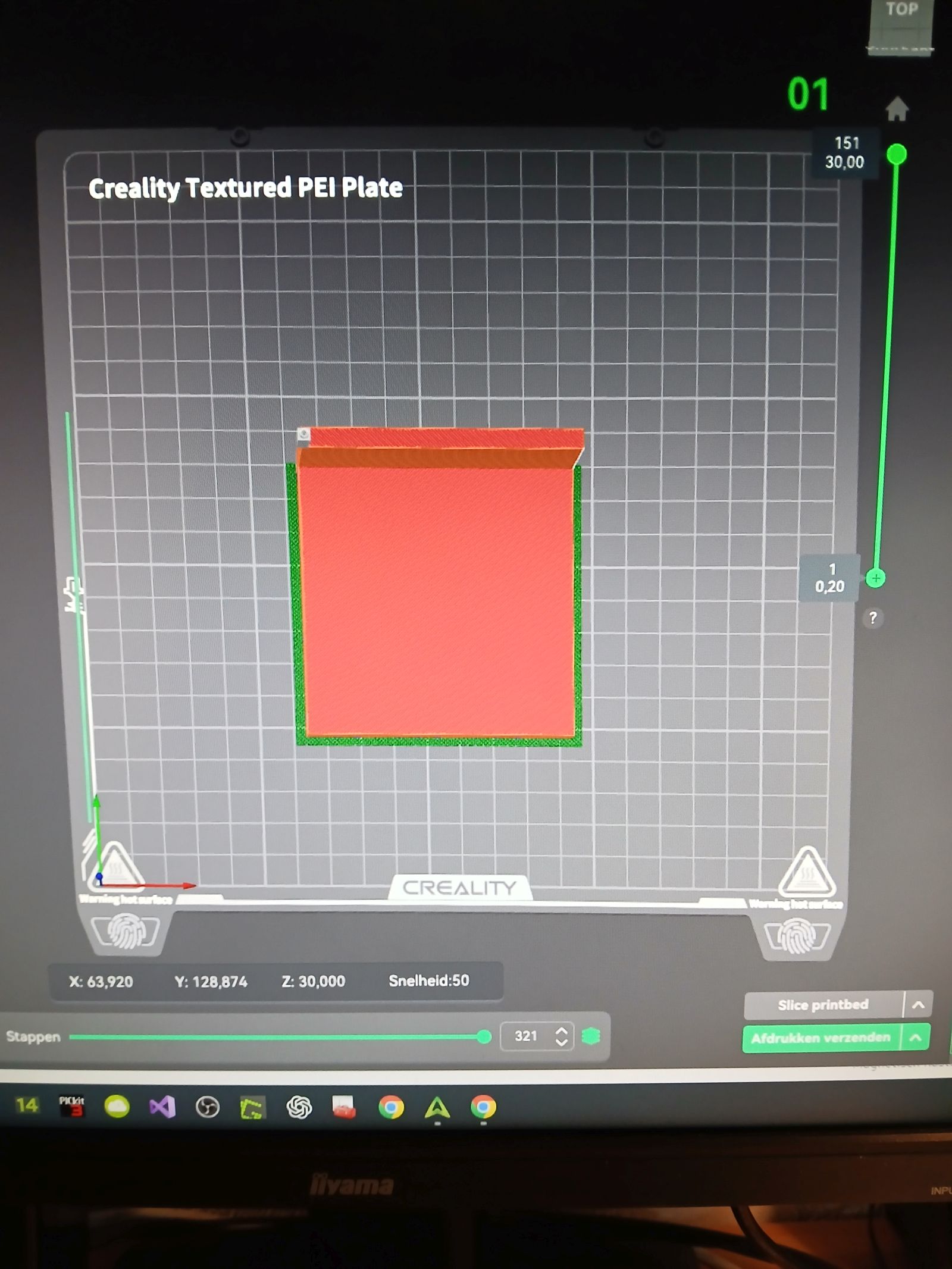

Ja, en nu dus wat stoeien met TinkerCad. Om te beginnen maar een houdertje voor mijn beveiligingscamera. Een simpel blokje van 8*8 cm met een opstaand randje om het ding op te kunnen hangen.
Ik miste tijdens het stoeien een soort 'uitlijning', om vlakken mooi tegen elkaar te krijgen.

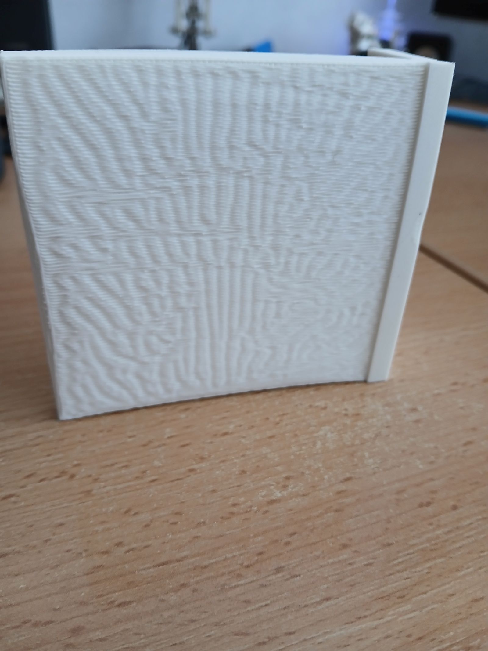

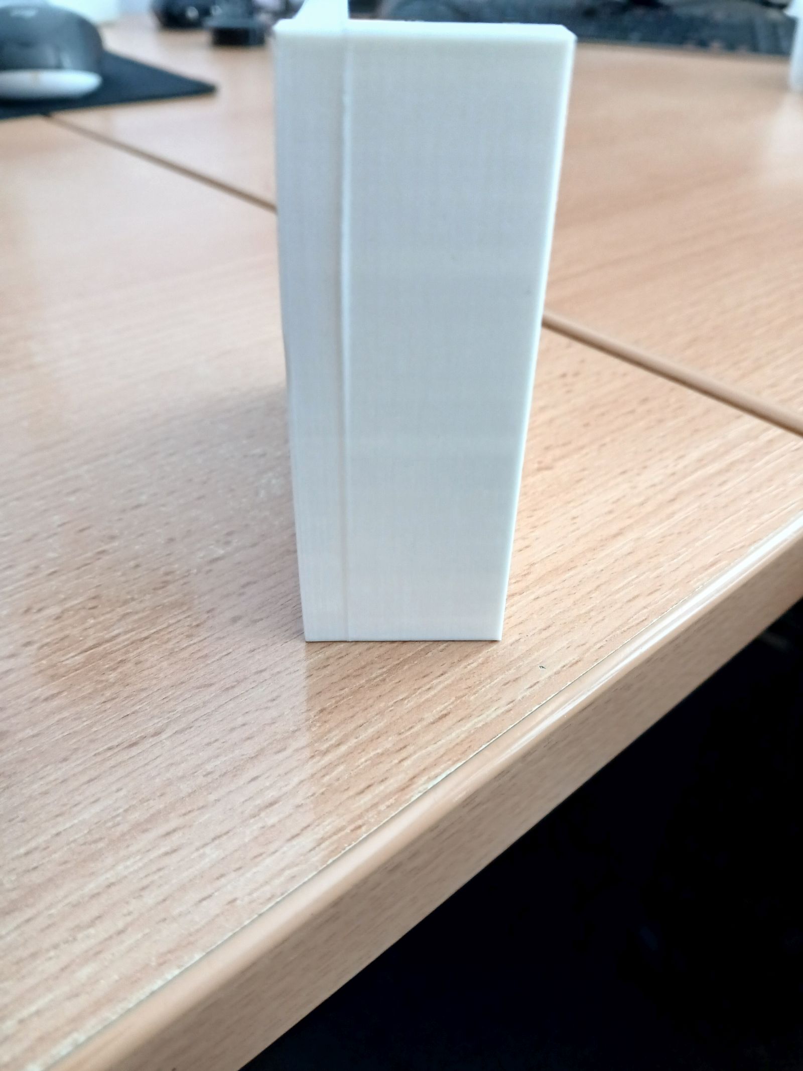

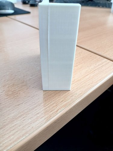

Misschien is die functie er wel, maar ik zag hem niet. Dus handmatig maar de twee vlakken tegen elkaar geschoven. In TinkerCad leek het wel goed, in de praktijk zie je dat ze toch niet helemaal mooi tegen elkaar liggen, plus een naad tussen de vlakken. Daarbij is de onderant niet vlak maar geribbeld. Zie plaatjes.
Is die tweede foto de onderkant? (met die 'golfjes'?)
Ik zie rechts een uitstekend balkje? (dan kan de slicer nooit direct op het bed printen, maar moet iets van support erbij maken)
Als je een textured bed hebt, wordt de onderkant natuurlijk ook nooit helemaal glad. (volgt de bed contouren)

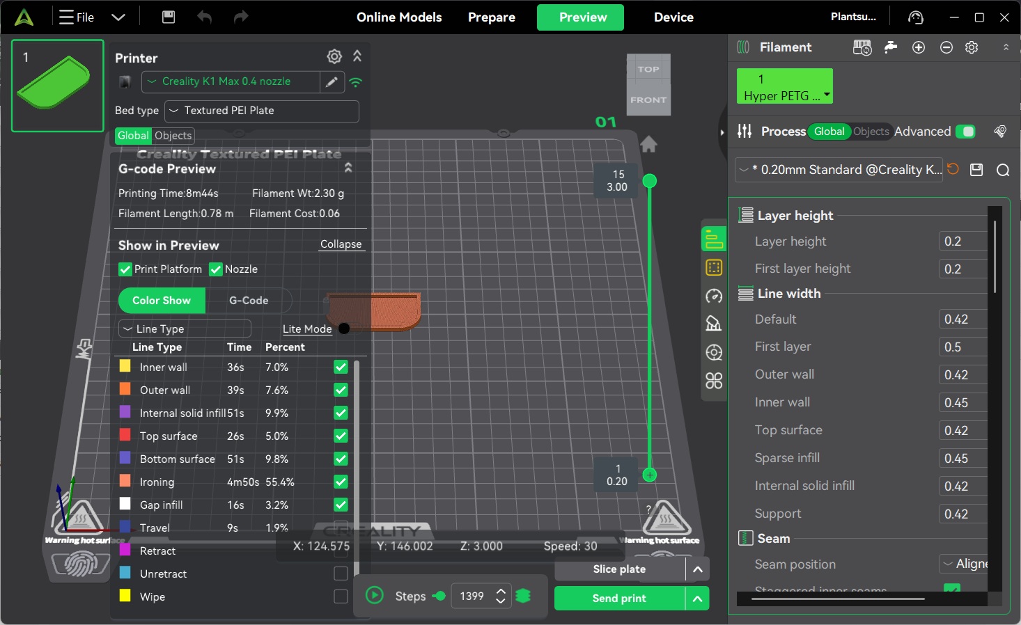

Je kunt de oppervlakken verbeteren door langzamer te printen of de optie 'ironing' (gladstrijken, indien aanwezig) aan te zetten.
Die golfjes zijn inderdaad de onderkant. Hij kan wel superglad printen, de andere zijde is nl wel mooi strak.
De bouwplaat lijkt me een glad exemplaar. Hij heeft inderdaad wel eerst een 'bedje' geprint, zie foto. Dat was gewoon los en daar is hij op gaan printen.

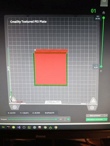

Bij het slicen kreeg ik inderdaad een melding dat ik 'support' moest aanzetten omdat er anders 'floating elements' waren.
Maar waar ik nog naar zoek is dat het op de TinkerCad mooi aan elkaar lijkt, maar er toch losse delen zichtbaar zijn in het eindresultaat.
Ik ben zelf geen tinkercad gebruiker. Maar ik vond deze instructie.
Wat je voor dit specifieke geval ook kan doen is het vlak dat nu op een support geprint is uitlijnen met het bed. Dat kleine randje valt dan als het ware onder je printbed en wordt dan door je slicer genegeerd.
Voor meehelpers is het delen van een tinkercad bestand denk ik handiger dan gcode. Over het algemeen is gcode alleen nuttig voor jezelf.
Waarschijnlijk mooier geweest om m rechtopstaand te printen, kleine vlak, vlak op t bed en grote vlak vertikaal.
