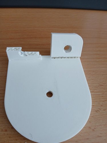

Verzonken gaten voor de boutjes is ook simpel:[bijlage]
als ik deze file in OpenScad inlees zie ik dus de code maar niet het ontwerp. Het 'rechte' stuk is ongeveer 7mm te kort, waardoor de camera net over de rand komt (en het M6-gat voor de schroef niet correspondeert).
Moet ik dat nu in de code aanpassen of zien dat ik het 2d_ontwerp tevoorschijn haal?
Positie is zoals in je laatst geposte code...
Of bedoel je de .STL file?
(F5/F6/F7 geeft je resp. Preview/Render/STL file)
Ja het lukt nu. Ik had de opstaande randen verschoven.
Het is inderdaad wel anders werken. Geen klik-en-verschuif maar code's gebruiken.

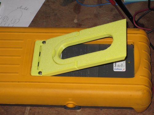

Nadat een collega een nieuwe voet had geprint voor m'n Scopemeter was ik helemaal om! (het CAD-ontwerp van de voet stond kant-en-klaar op het internet). Geprint in PETG op een Prusa, en de sterkte en stijfheid zijn uitmuntend. Doet niet onder voor het origineel. De citroengele kleur bleek achteraf alleen wel flink af te wijken van het Fluke goudgeel, maar enfin, de voet werkt er niet minder om en het blijft een stuk gereedschap, geen sierstuk voor op de salontafel
Sinds dat projectje ben ik helemaal overtuigd van het gemak en nut van een goede 3D-printer.

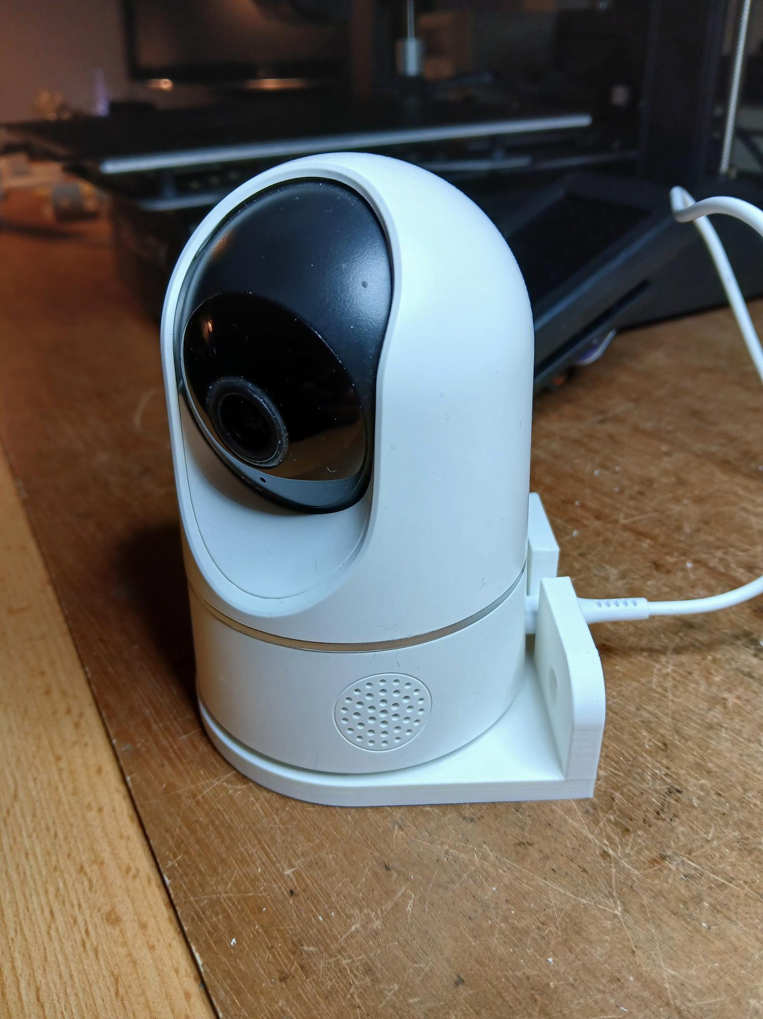

Nou, het houdertje is fantastisch gelukt!
Die ga ik morgen mooi aan de wand bevestigen...
Mooi!
Maar zit dat kabeltje dan niet in de weg? (of boor je die door de wand heen?)
Op zaterdag 28 maart 2026 05:27:26 schreef Arco:
Mooi!
Ja, dat kabeltje gaat door de muur waar de houder op komt. En ik positioneer hem zo dat het muurgat er pal voor staat. Heeft meteen het voordeel dat niemand het los kan halen..

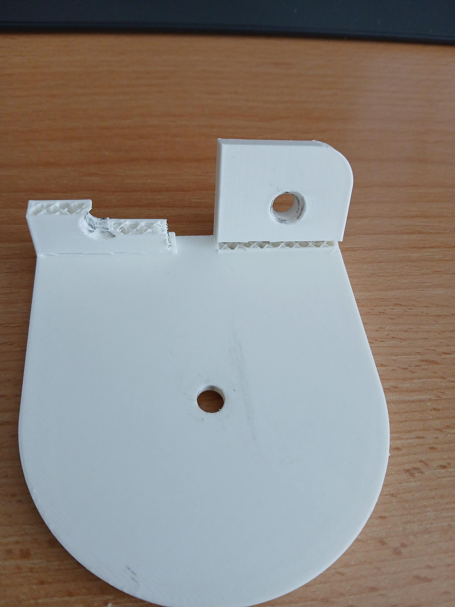

Maar dat geldt dan voor alles neem ik aan? Je kunt niet alleen de opstaande randjes vullen?
HarmP
Er zijn een aantal dingen die je makkelijk kunt doen:
- Een 3d print is het sterkst ‘langs” de lagen, jouw print heeft de interface op een laagovergang. Je kunt deze bracket op zijn kant printen (de ‘L’ op het printbed). Daarmee worden de ronde kanten waarschijnlijk minder mooi, maar is de ‘L’ sterker.
- de parameter waar je naar zoekt is ‘infill percentage’.
- meestal werkt een grotere wall thickness beter, dat voegt sterkte toe aan de buitenkant.
- zoals bij alle hoek-beugels: schetsplaten (aan de zijkant) of verstevigingsribben toevoegen in de hoek.
- bij 3D printen is het vaak zinvol om dingen ‘dik’ te printen. Maak de hele houder zo dik als de achterkant, alleen waar de camera zit haal je materiaal weg. Omdat de print van binnen grotendeels hol is scheelt dat niet eens zo veel materiaal.
Een beetje puzzelen in welk deel van de code de ruimte tussen de opstaande randjes wordt bepaald.
Zijn het nu 2 aparte vlakjes of één vlak met een blok ertussen zonder vulling?

Deze regel 'wist' het gleufje voor de kabel...
translate([-ss/2,-1,mt]) cube([ss,mt+2,hh]);Voor een sterke print moet je de infill inderdaad liefst op 100% zetten...
Ik zie het, De opstaande vlakjes zijn dus 1 geheel en er wordt een stuk weggesneden..
Als ik in de code ss=12 maak (ipv 10) wordt de afstand idd ook groter.
Maar waar wordt nu bepaald hoe lang het geheel is? Bij montage blijkt dat het handiger is als het rechte stuk (richting de opstaande randen) 1cm langer is.
Ik begrijp het niet goed: wil je de 'cut-out' 1cm hoger (verder van het plateau) hebben?
Als je de 'cut-out' 10mm hoger wilt, dan:
translate([-ss/2,-1,mt]) cube([ss,mt+2,hh]);veranderen in
translate([-ss/2,-1,mt+10]) cube([ss,mt+2,hh]);
Nee, de opstaande randjes moeten verder weg van het begin. ofwel de totale lengte van de print wordt iets langer.
Ik heb al een aardige truc ontdekt: als ik iedere commandoregel als commentaar maak (//) dan kan ik zien wat die regel doet en hoe het is opgebouwd. Ik heb hem groter gekregen, maar nu staan de opstaande randjes nog niet aan het einde.

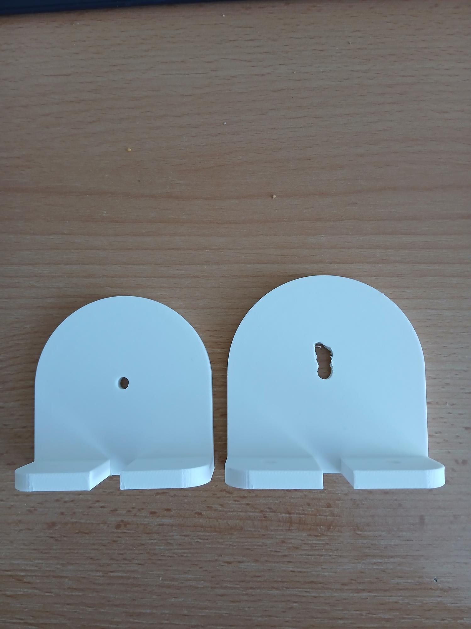

Nee, de opstaande randjes moeten verder weg van het begin. ofwel de totale lengte van de stuk wordt iets langer.
't Is me helaas nog steeds niet duidelijk...
fotootje zegt meer dan woorden..
Hier twee 3D-prints. de rechter is langer dan de linker. Maar ik wil hem nóg een cm langer. en de diameter gelijk houden.
Ik heb dat wel voor elkaar, maar de opstaande randjes zijn nu niet meer gelijk met de achterkant.
