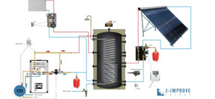

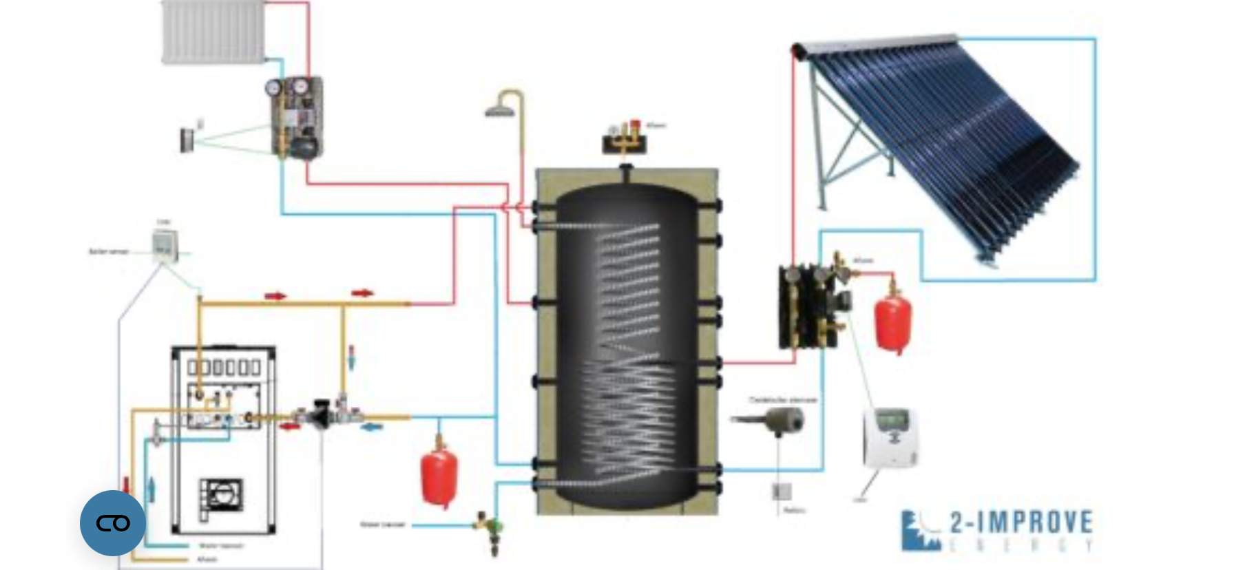

Dit is een schets van een gelijkaardig systeem.
Bij mij is het wel nog iets ingewikkelder want er is nog een 2e boiler voor sanitair warm water aan toegevoegd. En een opvangvatje onder de zonnecollectoren om deze te laten leeglopen bij stilstand van de circulatie
( ja hoor, dat werkt allemaal perfect op elkaar afgesteld…)
Enkel de pomp van de CV-kachel krijg ik niet PWM gestuurd.
