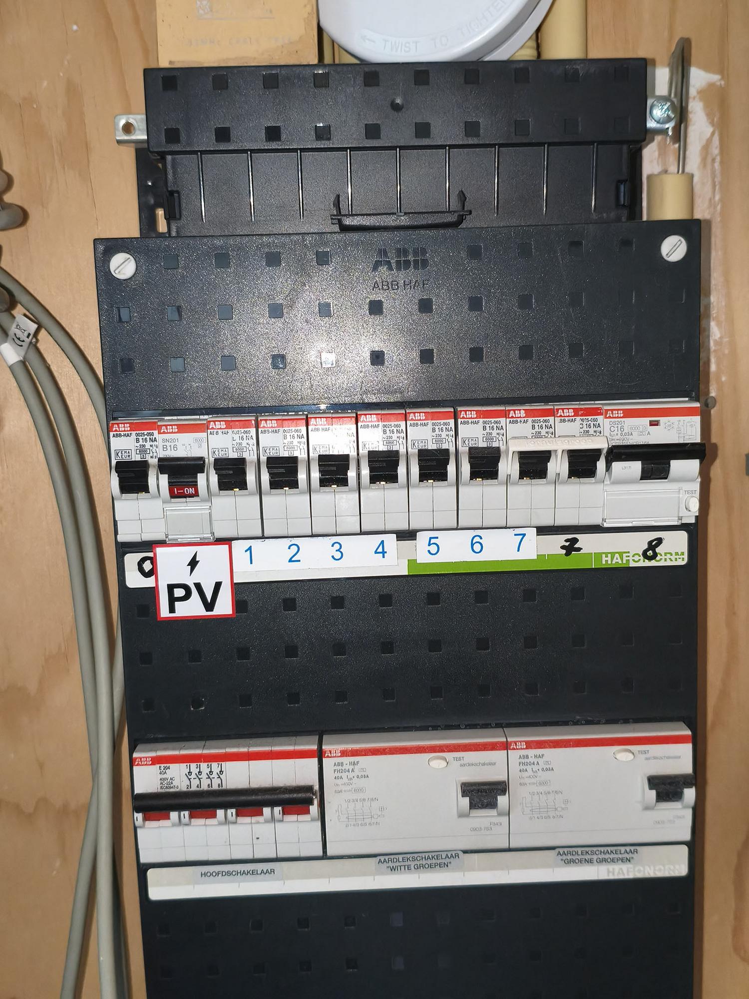

Die automaat is trouwens ook een keer door mij aangepast naar een C karakteristiek, combi aardlek/automaat omdat alle aardlekken al vol zaten. Alleen de schuur zit daar op. De aardlek is wel afgegaan.
Nadat ik de automaat had vervangen is een destijds bevriende electriciën nog langsgeweest om het na te kijken. Denk al 9 jaar geleden. In 2019 zijn er zonnepanelen geplaatst, dat zijn de twee uiterst linker automaten.

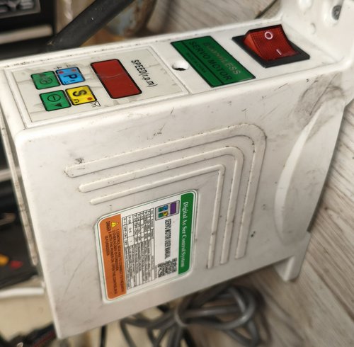

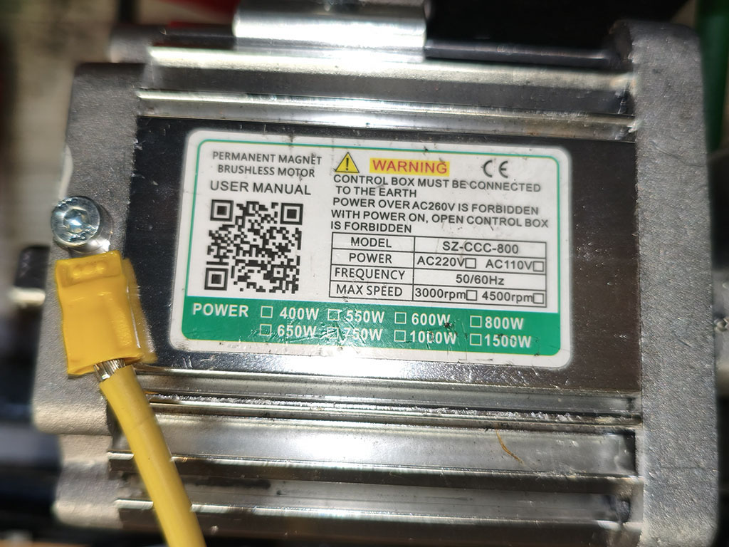

Servomotor en controller (extern):

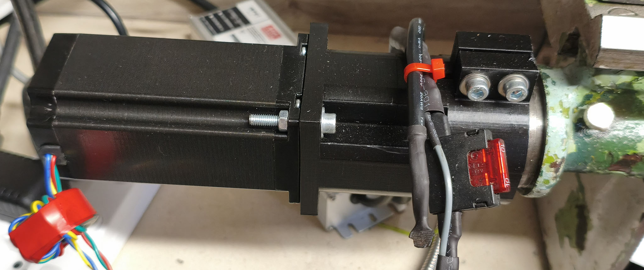

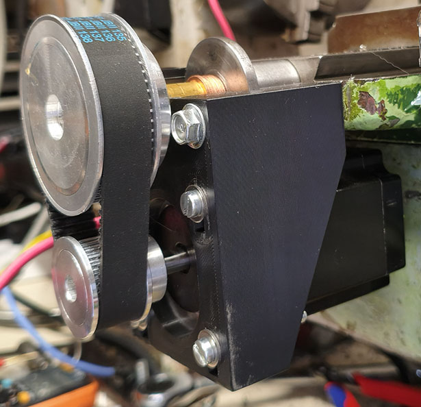

2 NEMA23 Stepper motoren en de plastic mounts:
