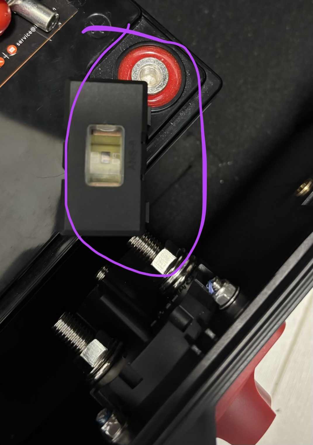

Goedenavond allen,
Wil mijn accu verbinden met een (nood) schakelaar. Ofwel, geen stroom wel stroom voor de aansturing van een maximaal 50A elektromotor motor. De afstand tussen de accimu en zekering is dermate klein dat knellel met ogen en accukabel (16mm2) geen oplossing is. Ik zat te denken aan een koperen strip maar dan reist bij mij de vraag.. hoe dik moet zo’n koperen strip zijn eigenlijk?
Als ik de dikte van de zekering bekijk is dat vooral erg dun
Als de kabel 16mm2 mag zijn dan geld dat ook voor een koper strip. In principe mag de koper strip dunner zijn omdat die geen isolatie heeft die warmte vast houd. Daarmee bedoel ik als je strip van 12mm2 of 15mm2 vind is dat verder ook geen probleem.
Aluminium strip mag ook die dan zeg zo rond de 20mm2 - 25mm2 nemen.
[Bericht gewijzigd door benleentje op (12%)]
Je kunt roodkoperen strip bij @Metaalwinkel,nl vinden. De oppervlakte van de doorsnee moet gelijk zijn aan die van je 16mm² kabel. Dat houdt dus in dat je bij een dikte van 2mm een breedte van 8mm moet hebben.
Ik zou uitgaan van een strip met eeb breedte van 15mm dan kun je een gat voor een bout van 8mm maken voor een goed contact. Gebruik bronzen veerringen voor een goed contact.
Breng een goede coating aan tegen oxydatie en vertin de uiteinden.
Schrik alleen niet van de prijs, voor een standaardstrip van 1m! Koper is dúúúúr!!
Op donderdag 9 juli 2026 21:00:04 schreef Tidak Ada:
Breng een goede coating aan tegen oxydatie en vertin de uiteinden.Schrik alleen niet van de prijs, voor een standaardstrip van 1m! Koper is dúúúúr!!

Dank voor de reacties, netto aan elkaar gelijk dus top
Voordat ik zag dat je vraag beantwoord was, had ik wat aanvullende info in mijn notities gezet, zag toen dat je vraag beantwoord was en heb ik niet meer gereageerd, wat me een verwijd opleverde over mijn sarcastische bijdrage. Zal het goed maken
Had het volgende geschreven
‘ Je kunt de aderdiameter omrekenen naar de benodigde stripdiameter. Reken wel met zo’n 10% marge erbovenop.
Ga je er later meerdere accu’s op aansluiten, tel dan de maximale mogelijke accustromen bij elkaar op. Dus niet alleen je verwachtte verbruik. De strip moet meer verdragen dan alle zekeringen of accu stromen bij elkaar. Net zoals een automaat in de mk de bekabeling beveiligd waarmee dus de aders zwaarder zijn dan de automaat geldt dit ook voor je busbar. Alle mogelijke stromen door de busbar moet je optellen. Dit is vergelijkbaar met de regel dat bekabeling of idg de busbar zwaarder gedimensioneerd moet zijn dan de zekeringen/automaten die het beveiligt.
Houd er rekening mee of je schroefdraad in de strip wilt hebben, bijvoorbeeld om de ader met een kabelschoen of je zekering er aan vast te zetten. Bij bijvoorbeeld M8 moet je ervoor zorgen dat er aan alle zijden minimaal de boutdraaddiameter aan koper omheen zit. Voor belaste of trillingsgevoelige verbindingen wordt vaak een ruimere randafstand aangehouden (soms 1,5–2× de boutdiameter vanaf het hart van het gat).
Ddan de voor de benodigde dikte op basis van het aantal windingen. Geen idee hoe je dat berekend. Strip van 2mm en daar draad voor een m8 bout houd niet vast. Gaat geheid los.
Gebruik je geen schroefdraad maar alleen de bout met een moer, dan hangt de dikte af van de berekende waarde. Uiteraard bij de montage gaten die tussen de aansluitingen zit moet je nog steeds voldoende vlees hebben overeenkomende met je benodigde oppervlakte.
Als je zelf kunt verzilveren of er een laagje op kunt elektrolyseren, is mooi en het verlaagt de weerstand en verbetert het contact met de bout. Maak het geheel ook schoon met alcohol. Het blijft ook mooier kwa uiterlijk en minder vatbaar voor zuren.
Volgens mij is er hier maar ook zeker op tweakers hier een topic over geweest.
Er zijn formules waarmee je kunt berekenen hoeveel warmte er vrijkomt bij hogere stromen. Zorg dat er wel lucht rondom kan circuleren.
