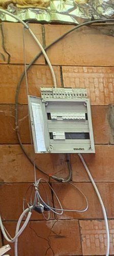

mijn huis
mijn garage
tuinhuis vind ik niet direct. eentje gevonden tijdens de bouw nog. hier komt ook nog een mini keukentje in, dus de kast wordt nog meer gevuld
alles samen zit ik zeker nog binnen de 1000€ aan materiaal. en alles is voor 63A uitgevoerd, dus niet zomaar 40A diffs
