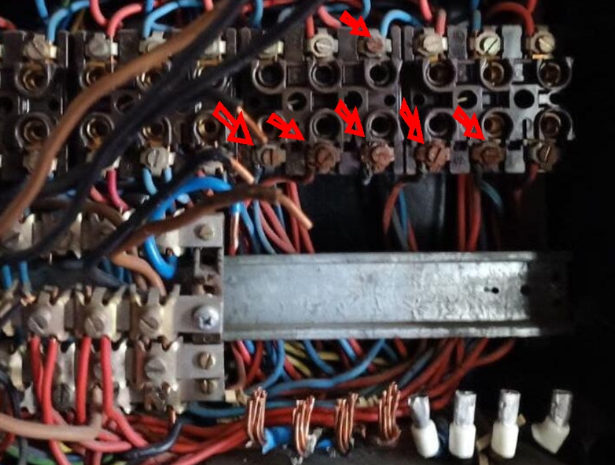

het eerste dat ik deed was de oude kast eruit en nieuwe kast met automaten erin. de accumulatoren hadden doorgebranden 4mm² kabels zitten.
er waren ook al verdachte plekken in de oude zekeringkast aanwezig
die roeste schroeven, die verklappen al veeeeeeeel...
https://www.fordcapri.be/off/pics/kortemark/elec/640/photo_2022-01-19_09-29-31.jpg

Edit: fcapri, die smeltpatronenkast, dat ziet er toch netjes uit?

Niks mis met smeltpatronen in mijn vorige koophuis zaten ze ook. Kan ook weinig aan kapot :-) Wel de juiste pasmoer gebruiken.

deze ? geen afdekplaat, faserails links volledig bloot, geen diffs, heleboel vijzen roest van de hitte met half gesmolten kabels aan.
ik dacht zelf hier dat er een heleboel van die bruine dingen half gesmolten waren achteraan
