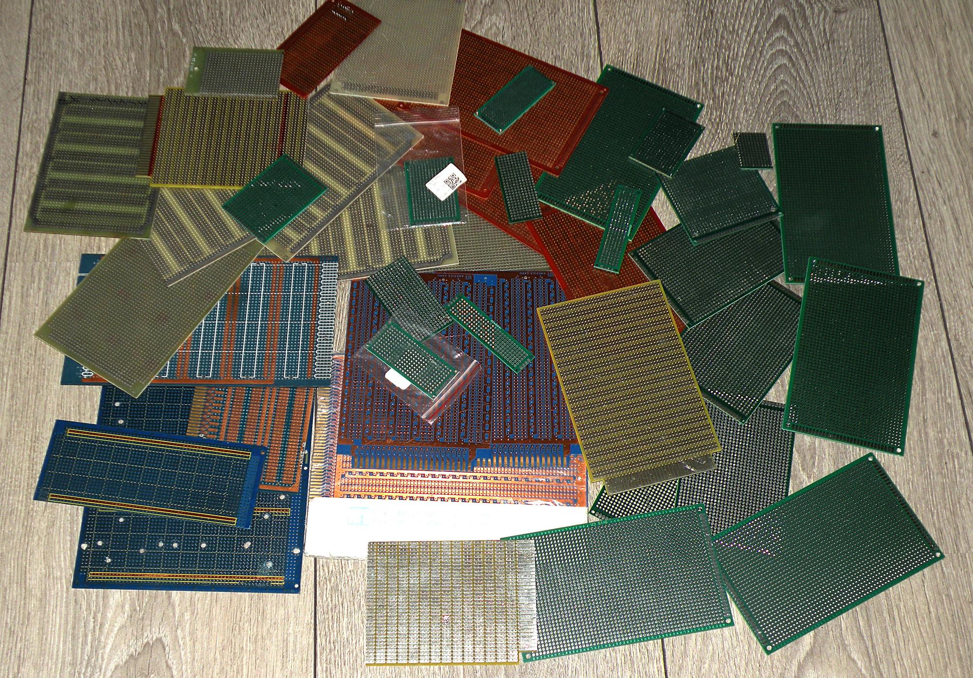

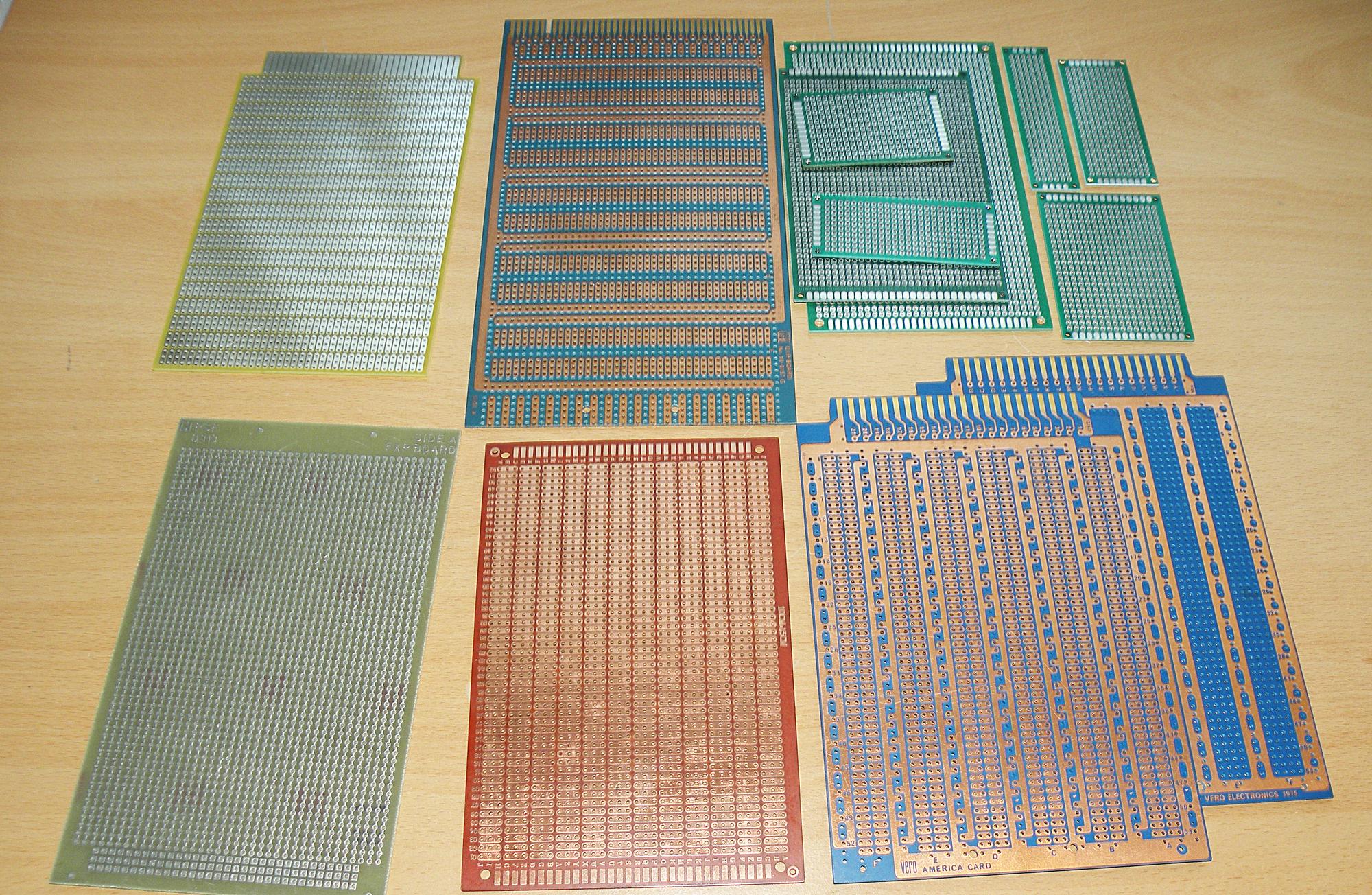

Hubie, persoonlijk gruw ik juist van die Vero-strip. :) Kost me veel meer moeite met nadenken tijdens de bouw en veel meer printruimte (een spoortje onderbreken kost nou eenmaal een heel gat).
Zo kan je met eilandjesprint héél compact bouwen waarbij vrijwel geen gaatje leeg/onbenut blijft! (en als er te weinig gaatjes zijn wil ik ook nog wel eens wat SMD-onderdelen toevoegen, met name weerstanden en ontkoppel-C'tjes. Maar in de praktijk zet ik het liever wat ruimer op, dat modificeert wat makkelijker.
Maar inderdaad, ieder het zijne. En de electronen merken het verschil sowieso niet.

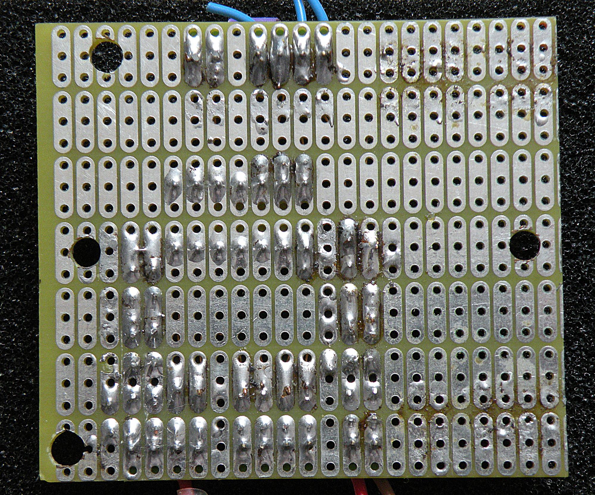

Even aangenomen dat vero strip hetzelfde is als baantjesprint.
Die gebruik ik bij voorkeur. Ik vind juist het aanbrengen van doorverbindingen met draadjes op een eilandjesprint onhandig.
Een onderbreking hoeft geen gaatje te kosten. Je kunt met een smal beiteltje ook een onderbreking maken tussen twee gaatjes.
Of weg dremelen met een smal freesje of klein dun slijpschijfje, gaat vlot en makkelijk.
Ik heb heel veel liever eilandjes dan strips.
Nog een: Befhoompje
En waar ruimte genoeg is en DIL componenten worden gebruikt.

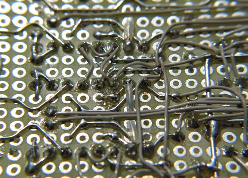

eilandjes vs strips... dat is zo eentje van: "over smaak valt niet te twisten".
Mijn strategie is: voordat je de draden aan de onderkant afknipt, kijk waar ie aan vast moet komen en buig hem die kant op. Meestal kan je hem dan gewoon daar vastsolderen ipv dat je van die soldeer-klodder-strips moet gaan maken. M.i. hou ik dan uiteindelijk minder "moet nog draden leggen" verbindingen over dan ik bij een strip-print zou hebben.

Opschep modus aan.
Ik heb nog een redelijke voorraad van gaatjes printen.
Van VERO t/m Alie.
Keuze genoeg, voor elke toepassing een geschikt printje.
En anders mijn printzaagmachine gebruiken.
Op schepmodus uit.
Zoals u ziet, ik ben niet voor 1 gaatje te vangen ;)

Gewoon doorgetrokken banen Veroboard gebruiken (denk ik dan) de verbindingen zijn er dan al,alleen ff op de juiste plaats onderbreken.Een scherp boortje en met de hand 2 x draaien,en weg is de verbinding.Maar ieder zijn meug natuurlijk,persoonlijk vind ik dat gaatjesboard een gruwel...
Voor mij is het eigenlijk net andersom: ik heb ook al dingen proberen te bouwen op zo'n doorgetrokken banen bord, maar dat ligt me veel minder dan de gaatjesprint.
Als ik een voorbeeld kan volgen gaat dat prima, maar vaak soldeer ik dingen in elkaar aan de hand van het schema zonder een layout op te maken... en da's veel makkelijker op gaatjesprint.
Maar het lijkt me ook een kwestie van gewoonte en persoonlijke voorkeur inderdaad.

Zo heb ik het ook al gedaan, maar dan zag ik anderen (YouTube) de pootjes ombuigen om op die manier de verbinding te maken... en vulde ik de verbinding verder op met (veel te veel) tin.
Maar als ik de opmerkingen hier lees, is het dus veel beter om het met stukjes draad te doen.
Yes, stukjes draad is wel de beste weg, en iets van geïsoleerd draad. Ik heb ooit een rol teflon geïsoleerd draad gekregen, een kreng om te strippen zonder de juiste stripper. Maar je kunt er probleemloos de bout op zetten.
Componenten draadjes ombuigen en gebruiken kan natuurlijk ook prima, zeker bij weerstanden is er helemaal niets op tegen om die pootjes in de vorm te buigen die je wilt bereiken. Torretjes en dergelijke kan ook, zorg dan alleen dat je ze niet soldeert op de eilandjes waar het component door de print steekt. Mocht de tor dan falen dan kun je hem er zo uit knippen en een nieuwe er in bakken..

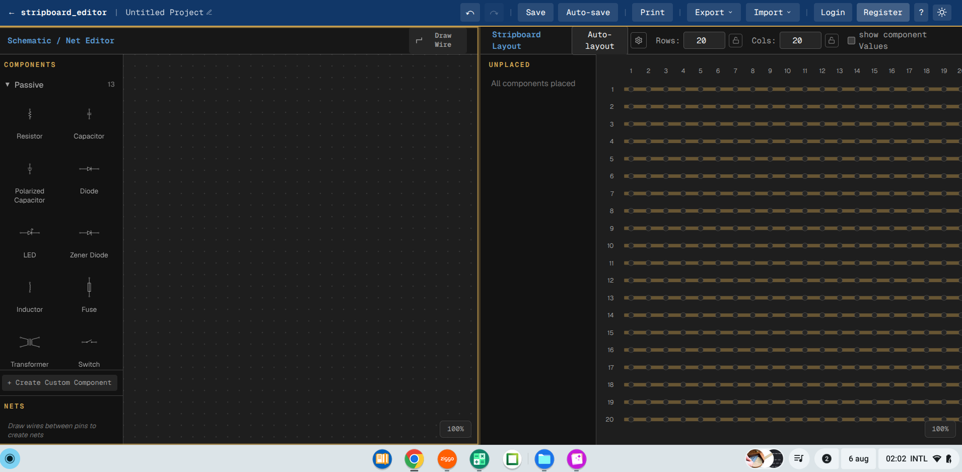

Er is ook een online prg. voor.Of dat handig is weet ik niet.ik ga dat eens proberen.https://stripboard-editor.com/project/new

Dat is een kwestie van voorkeur, en hangt ook af van wat voor en schakelingen je maakt. Als je met een bak logica werkt, en je wilt een beetje compact bouwen dan heb je helemaal niets aan stripboard.
Als je de tik hebt dat het ook nog een beetje netjes moet (weerstanden in lijn, met drie gaatjes onder een weerstand enzo) dan heb je ook niets aan stripboard.
Vertaling: Ik gebruik nooit (meer) stripboard ;)

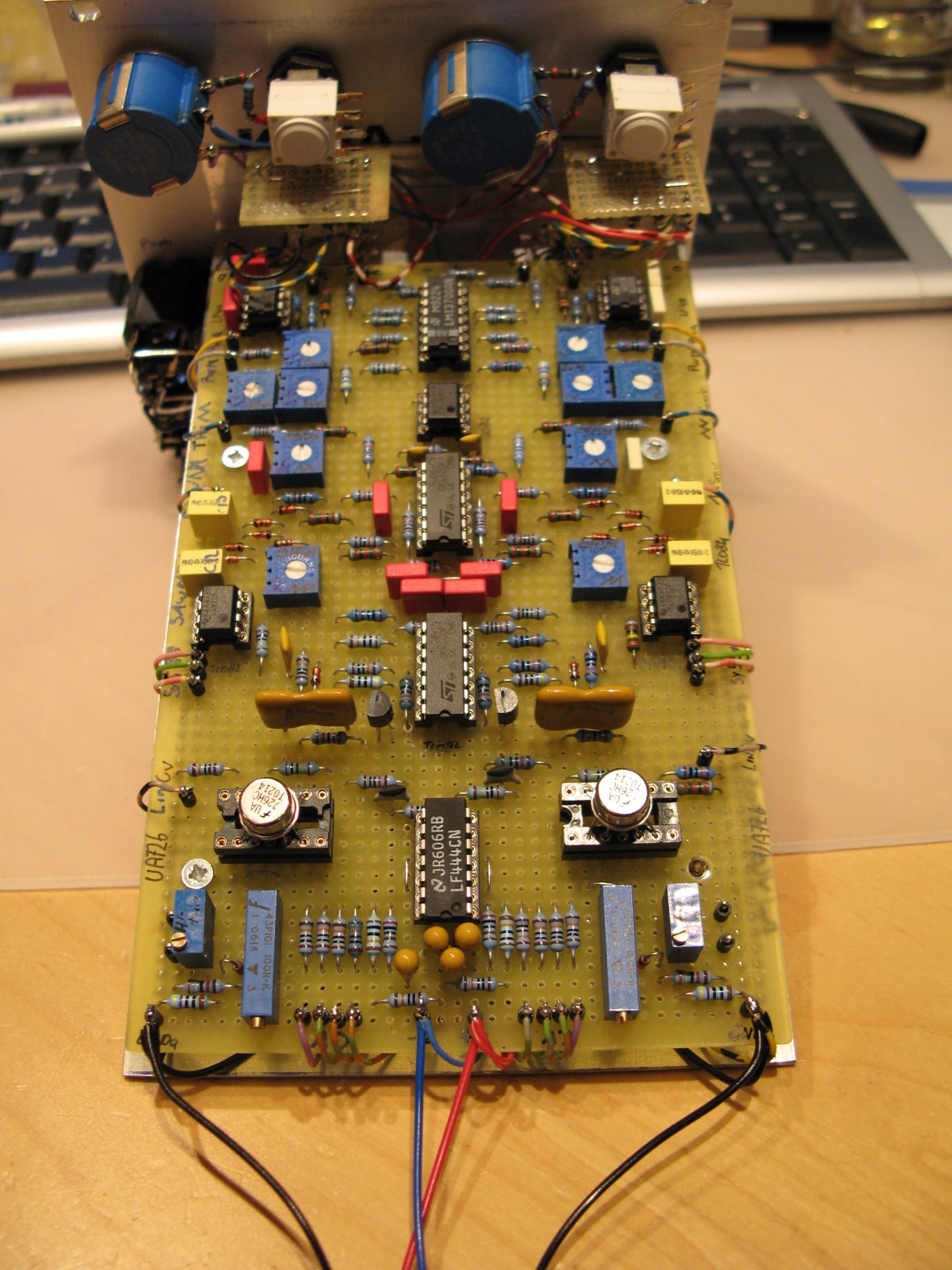

Niet dat ik me nog ga uitleven aan dit soort printen, dat is een paar avonden schelden tegen kicad tegenwoordig.
Hi Sine, ;-)
Uitslover met je µA726, voor de gene die hem niet kennen, het is een dual transistor die door een oventje op temperatuur gehouden wordt.
Een zeldzaam onderdeel en ik heb er nog nooit een in handen gehad om er mee te experimenteren.
Het is een beetje uit de tijd voor veel toepassingen, dit omdat je nu met auto-zero typen opamps bijna altijd het zelfde kan bereiken zoals de ADA4523-1, uitzonderingen daargelaten natuurlijk.
Deze heb ik jaren geleden van ebay geplukt, dat waren nieuwe reproductie (fake? Ik geloof niet dat het werkelijk fairchild's zijn.) IC's, maar ze doen wat ze moeten doen. Destijds kocht je ze voor 5$/stuk of iets in die richting :)
Een CA3046 waarvan je de rest van de torren als heater en feedback gebuikt is een aardig alternatief.
