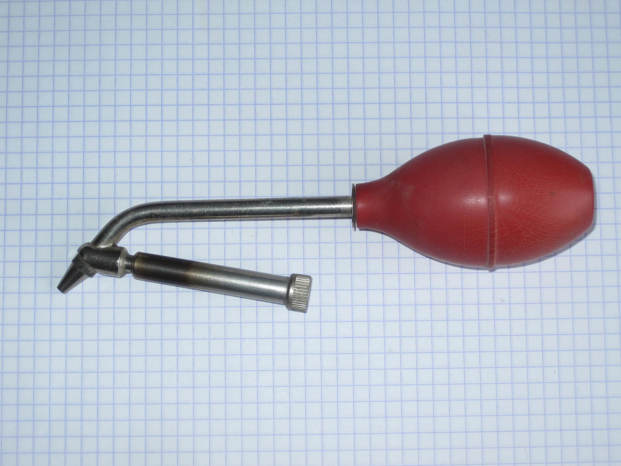

Da's inderdaad lastig. Als litze niet werkt wil een tinzuiger soms helpen, soms met extra tin en flux toevoegen (!) voor het desolderen (wat Henri62 ook al zei; klinkt contra-intuïtief maar werkt vaak wel). Werkt dat ook niet, dan pak ik meestal een dunne speld om het gaatje door te prikken. Een hoop geklooi, maar meestal komt het wel goed. Als er flinke massavlakken zijn die ook als koeling gebruikt worden dan maakt het de uitdaging wel weer wat groter.
(Heb geen 'slobberbout'; heb wel een hulpstukje voor de Weller, maar dat gebruik ik eigenlijk nooit; vergeet altijd dat ik het ding heb...)
