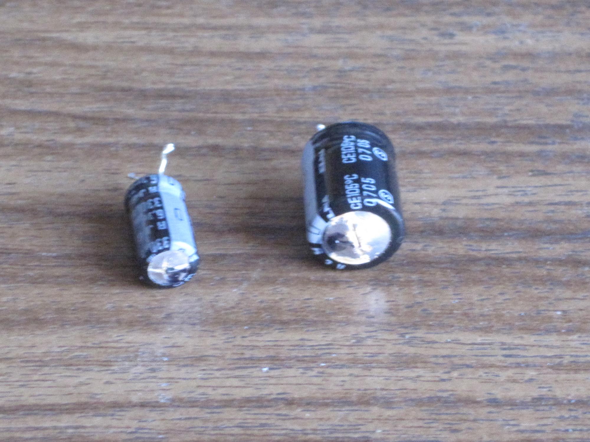

Even kort ter illustratie, om een beeld te geven: heb zojuist 2 elco's vervangen in de voeding van een Panasonic DVD/HDD-recorder. Alle elco's op de voeding zijn doorgemeten, 2 ervan waren slecht. Heel toevallig hadden deze twee ook last van een opgeblazen gevoel en hebben ze stoom afgeblazen, maar meestal meet ik slechte elco's lang voordat ze bol staan.
De rest meette goed door dus mag van mij blijven zitten. (let op, ik schreef dus NIET dat ze goed waren omdat ze niet bol stonden!....)
Kunt voor de zekerheid misschien een foto hier plaatsen van de print en de elco's; sommigen hier kunnen direct aan de hand van het merk/type elco's zeggen of het verstandig is om ze te vervangen. Zelf heb ik die kennis/ervaring niet, dus moet ik meten.

[...]Wat bedoelt u met 'hun waarde'? De capaciteit? Want dat zegt niet zo heel veel over de gezondheid (ESR) van een elco, noch doen het ontbreken van lekkage of verdikking/bol staan dat.
Met een ESR-meter is beter te bepalen of de elco's nog goed zijn. Als u toch al de moeite nam om de TNY te vervangen dan zou ik eigenlijk niet verder nadenken en die 3 elco's ook gewoon gelijk mee vervangen. (hoewel ik het preventief 'recappen' van apparatuur als nonsens beschouw, denk ik dat ik het hier uit oogpunt van betrouwbaarheid toch zou doen, indien ik geen ESR-meter had waar ik de elco's mee kon doormeten).
Ik heb ze gemeten met zo een klein blauw ESR70 metertje.
