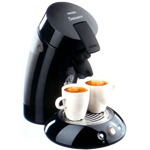

Ik heb ook een Senseo. Deze:
http://www.expresschemist.co.uk/pics/products/8067/0/philipssenseo.jpg
ik vind één ding vervelend:
De waterlijn in het doorzichtig water reservoir is niet duidelijk. Hoe kan ik dat met LEDS oplossen ?

Even een atwoord over de microcontroller in de Senseo
in de eerste serie 7800 zit een PIC micro en de nieuwe versie, de eerste series daarvan zit deze ook nog.. In de huidige senseo's zit echter een Holtek microcontroller.

Ja het is meschien een stomme vraag maar onze leerkracht daagt ons uit om da prog da in de senseo zit de vinden.
Dank Bij voorbaat.

De Senseo 7810, de rode, limited version.
Heb je daar de service manual van? En informatie over de gebruikte inputs? En dat is dus die holtek microcontroller? of zit daar nog een PIC in? is er een ICSP aanwezig? en blijven er nog IO`s over?
Zo, hoop dat ik hier je antwoordbereidheid mee kan verzadigen ;)
Op 2 mei 2005 16:30:31 schreef elmowww:
Daar zit inderdaad de Holtek micro in.. het zal nog niet meevallen om hier zelf voor een schoolprojectje even software voor te schrijven.
Je moet rekening houden met de nuldoorgangen van de sinus en op de juiste momenten de triac voor element en motor activeren en natuurlijk ook weer op het juiste moment uischakelen.. Ook moet je de watertemp in de boiler meten, enzo..
Het kan allemaal wel.. vraag is alleen of het rendabel is..
Ga je er toch mee door zou ik haast adviseren om een oude 7800 of een vroege 7810 te pakken waar nog een PICmicro in zit en hier een IC-voetje in solderen om vervolgens met een 16f628 oid verder te gaan...

Beste forumleden,
Allereerst ben ik onder de indruk van jullie termologie. Op het gebied van electronica ben ik een leek. Ben blij dat ik een lampje kan vervangen in de schemerlamp.
Nu heb ik de volgende vraag:
Is het uberhaupt technisch gezien mogelijk om een senseoapparaat te maken die op 12 of 24 volt gelijkstroom werkt? Denk hierbij voor gebruik door vrachtwagenchauffeurs in de cabine of in de camper.
Ik ben benieuwd naar uw reacties!
Groeten,
Ferry
Het zou in principe met heel veel werk mogelijk zijn. Je moet eigenlijk alles opnieuw maken, en er een stikkertje met "senseo" op plakken.
Denk aan: electronica vernieuwen, verwarming opnieuw wikkelen, kabels 100x dikker enz enz
