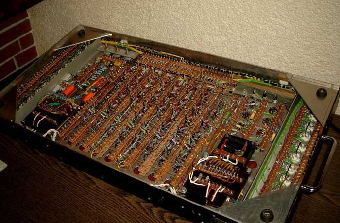

Op 3 december 2005 11:32:24 schreef henkhuitema:
hmmm, discrete logica, waarom niet helemaal met buizen????
Ben je rijk?
Verder is het wel een mooi ding, toont aan hoe verouderd buizen zijn...
[Bericht gewijzigd door Bertrix op ]
Op 3 december 2005 11:34:16 schreef Bertrix:
[...]Ben je rijk?
Hier nog een foto van de onderzijde:
Op deze pagina staan nog meer foto's. Bijna onderaan. Ook nog ander heel leuk buizenspul op die pagina.
Hee, hij heeft 'm eindelijk afgemaakt? Ik had ooit al eens een link naar dat project gepost in dit topic, maar toen was hij er nog aan bezig...
Ik denk toch dat ik het op discrete logica ga houden... Dat buizenproject van hem heeft zeven jaar in beslag genomen. Maar t'is een hobby natuurlijk...
Edit: http://www.jogis-roehrenbude.de/Leserbriefe/Bruegmann-Digital-Roehren-… - da's de projectpagina van die klok
[Bericht gewijzigd door Dennis op ]
