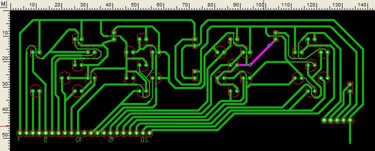

ik ben even bezig geweest en heb het display omgezet naar pcb-layout.
http://www.uploadarchief.net/files/download/display8560.jpg
hij is nu voor leds maar daar kan dus ook wel die vdf-buis in.
alleen nog de voeding voor de grid.
@turbokeu: wil jij me de datasheet van de IV-4 mailen? dan kan ik hem aanpassen op de buizen.
Ai, da's een akelige mux variant, twee anodes per display.

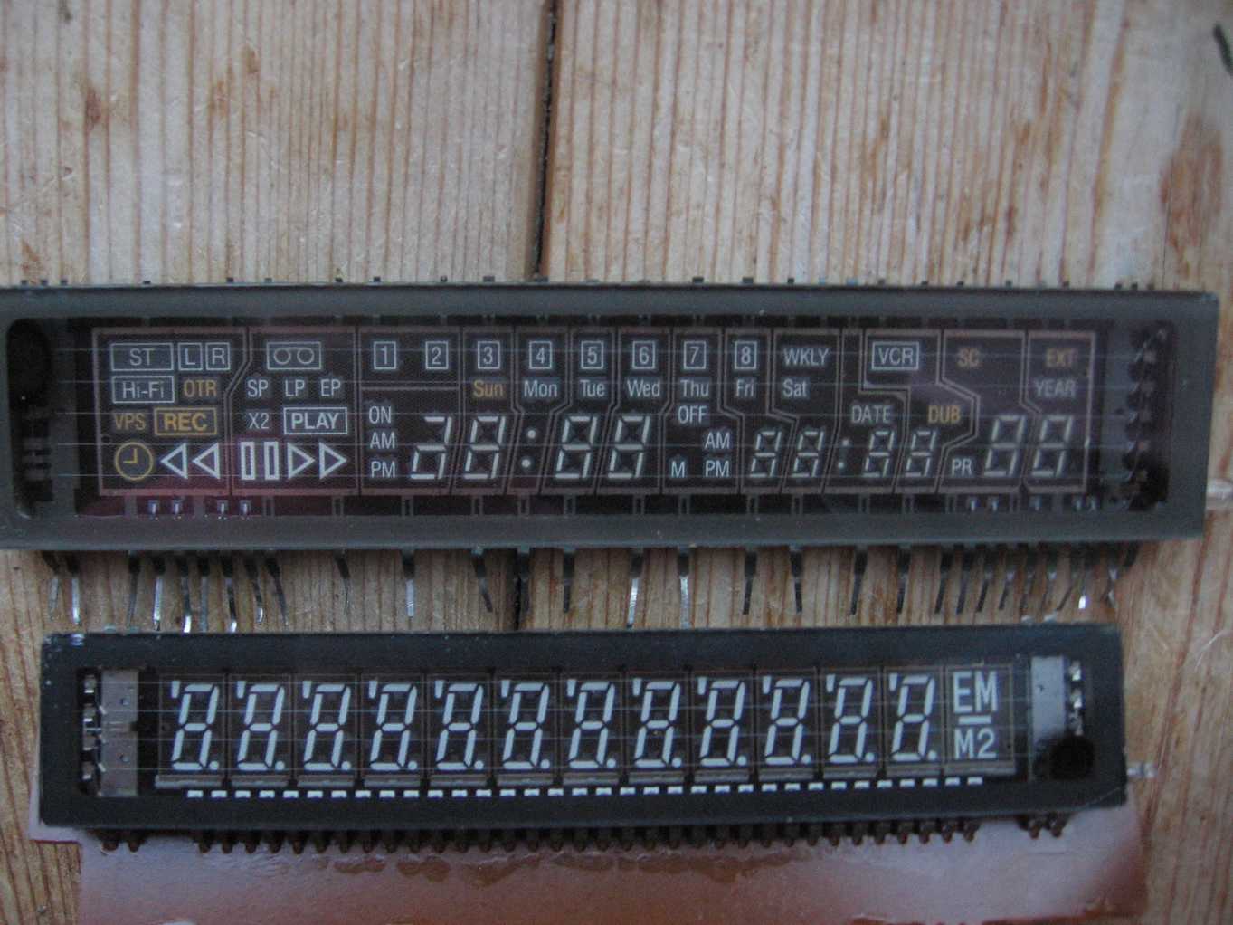

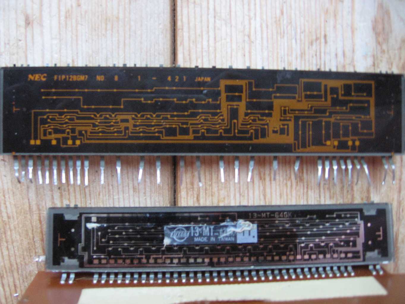

Foto's, de bovenste is de NEC FIP12BGM7 NO. 8 1 - 4 2 1 JAPAN, de onderste is een voor mij mooiere (Omdat hij alleen gewone cijfers heeft en geen fratsen.) FUTABA 13-MT-64GK.

Op 11 mei 2006 20:32:34 schreef Gevallenopstraat:
Tja, met die bovenste VFD kan je idd niet veel uitrichten...
De Futaba (is duidelijk bedoeld voor toepassing in een rekenmachine):
De 2 filamentaansluitingen zijn hoogstwaarschijnlijk terug te vinden op de 2 buitenste pennen aan beide zijden (doormeten!).
Je kan duidelijk 4 gloeidraden zien in het display.
Dus correcte filamentspanning/stroom bepalen zoals hoger vermeld (wees voorzichtig met de filamentspanning, filamenten niet gloeiend laten oplichten!).
Vervolgens anode/grid aansluitingen opzoeken met een +20-30VDC bron.
Vermits dit een display voor multiplexaansturing is staan alle segmenten van alle digits in parallel.
Als je éénmaal een gridaansluiting gevonden hebt (een pen op de +20-30VDC en met de 2e +20-30VDC aansluiting kan je dan alle segmenten van een bepaald digit doen oplichten) is het makkelijk om de overblijvende grids op te sporen.
Vergeten te melden: de anode/gridstroom per segment/digit is in de grootteorde van enkele mA.
