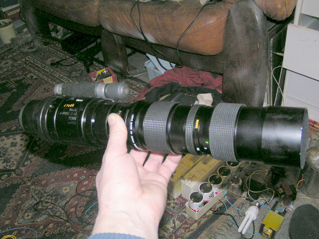

Wat heb je hier allemaal aan elkaar geknoopt?
Ik ben eigenlijk wel een beetje nieuwsgierig over de manier waarop je je lenzen bevestigt aan het buisje. Bij mij is dat namelijk een zeer zwak punt... Ik heb dat gedaan met behulp van een zwart gespoten PVC buisje.
dit is een nachtkijker met een 220 mm telezoomlens
met ervoor een tele converter die de zaak in totaal op 440mm brengtdit is ongeveer 9keer vergroting
omdat het venster waar het beeld verschijnd
25 mm groot is heb je al een aardig beeld
ik gebruik dan nog een loepglaasje van 2maal vergroting
deze zijn vaak te vinden in van de oude 8mm
filmcameraas
de mx 9644 buizen hebben nog enkele leuke
eigenschappen
ze schakelen uit bij overbelichting
en de gain is automatick
de manuel gain gebruik ik niet
deze verbind ik door zodat alleen de auto gain werkt
de lipo cellen en lader zijn van die uitvan die oplaadbare
cigarette
deze zijn 5volt met een potti regel ik ze dan af op 3volt
