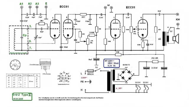

Zou dit met een ECC te gebruiken zijn achter de 0V1 ontvanger?
http://www.jogis-roehrenbude.de/Leserbriefe/Achim-KH-Amp/Achim.htmhttp://www.jogis-roehrenbude.de/Leserbriefe/Siemens-EF86-RIAA/Amp.png
( ER ZIT GEEN LF TRAFO IN!!!)
Klopt Rob, niet alle buizenschakelingen hebben trafo's nodig hoor.
Op laag signaalniveau ( microfoon, RIAA en koptelefoonversterkers) is met uitgekiende schakelingen een goede aanpassing te bereiken zonder trafo's.
Die koptelefoonversterker kan dus prima achter jouw 0-V-1 gezet worden.
PS onze eigen Hugo heeft ook zoiets ontworpen, nog wel op een lage (voor buizenbegrippen dan) spanning: http://www.circuitsonline.net/circuits/view/114
Oow daar heb ik overheen gekeken!
Maar als we het er dan toch over hebben.
Stel ik neem dat eerste deel van hier:
( V1A ) en gebruik die als versterker,
BV voor zo'n walkman koptelefoontje (die heeft iedereen! Toch?)
In het ergste geval een oortelefoontje (liever niet!)
Want ik wil hem toch op HS blijven laten draaien.(wil ik niet in mijn oor)
Wat ik dus wil doen is het schema bijna zo houden.
De voeding word dan....ongeveer 240 Volt he?
Weerstand R5 word natuurlijk veel groter zodat je toch weel laag uit kom.
Zou het wat kunnen zijn? Volgens mij wel het schema van
de 0V1 versterker is vrijwel het zelfde! Kijk zelf maar.
Neem aan dat de versterking genoeg is voor een walkman koptelefoontje.
Potmetertje over de min er bij, is het wat denk?

Dan zou ik er gewoon nog een ECC81 of ECC82 achter knopen.
Beetje water na de ze dragen om een ECC86 te gebruiken en dan het verschil in anodespanning x de stroom op te stoken in een potmeter.
Voorbeeld:
BTW als je een goede kwaliteit serie condensator gebruikt komt er echt geen 250V op jouw oor.

Ja okee je kan er nog meer in stoppen natuurlijk!
Maar ik wou het simpel houden.
En die trafo maakte het alleen maar moeilijk.
Zo word het misschien ook wat toegankelijker
voor andere mensen.
Rob007.

de voeding is toch via een transformator, dus er kan nooit spanning op de massa komen.
De aarde zou ik via een condensator doen.
In dat geval heb je dus geen probleem als je één van de contacten aanraakt. Allebei de contacten blijft natuurlijk gevaarlijk, maar dat zal nie vaak voorkomen.
Ook kan je een klein trafo'tje gebruiken, waarachter je gewoon zo'n laagohming koptelefoontje zet. Je hebt vast nog wel wat liggen dat daarvoor geschikt is. (tegen doorslag van het trafo'tje kan je natuurlijk ook nog twee condensatoren plaatsen)

Ik heb het voor elkaar!
De 0V1 zonder LS trafotje.
Wat ik gedaan heb?......NIKS!
Ik durfde het niet te doen,
een koptelefoon tussen de pluslijn eerst!
Er werd nog gezegd wees niet bang het kan.
Maar ik durfde geen 250V door die koptelefoon te doen.
En dan ook zeker niet op mijn kop zetten.
(Ja ik was een beetje bang!)(nou ja beetje)
Ik heb zitten rommelen met wat onderdeeltjes er bij
Ctje potmetertje weerstandje.....maar uiteindelijk.
Ja hoor gewoon 250V door die koptelefoon en hup geluid!
Nou simpeler kan het niet!
Ik hoorde Frans Duits Engels Rusjes Pooltjes
en niet te vergeten kleine poep Chineesjes!
Rob007.
Wat is de impedantie van je hoofdtelefoon? Is het een oude (~2000 Ohm) of een nieuwere (32 Ohm)?
Geluid een beetje hard? Ook voor de zwakkere stations?
Een nieuwsgierige Eat!
MvgEat
zweetvoetje
Free the whales!
als het gewoon zo eentje is voor bijvoorbeeld een discman, of op je stereo is het een 32Ohm type.
Je kan het natuurlijk ook ff meten, ik denk dat zo'n 2kOhm ook een flinke DC-weerstand heeft. groter dan 32Ohm.
Je gooit met 32Ohm waarschijnlijk best een groot deel van je versterking weg.

Heb je nergens een trafo'tje? een 6V nettrafo'tje kan ook wel werken, maar dan heb je weinig hoge tonen denk ik.
Op 3 juni 2005 20:22:42 schreef rob007:
Ik denk als ik dan toch 250V op mijn kop zet.
In serie had ik nog niet eens aan gedacht!
Da's maar 125 V per oor.....moet kunnen toch?
Heb ik nu ff Getest met een gewone koptelefoon Philips
Zo'n grote dichte is geloof ik 2X 4 of 8 oHm he?
Hoeft niet per se, meestal ligt dat tussen 8...20 ohm.
Hoger kan soms ook nog wel, ik heb ergens nog een ouwe Sennheiser die ca. 50 ohm meet.
En met het koptelefoontje van de sony walkman (Hoeveel ohm ???)
Meestal 32 ohm per schelp of hoger.
Maar waarom heb jij toch zo'n hekel aan trafootjes, Rob?
Zelfs al neem je een uitgerangeerd nettrafootje van 6 op 230V, dan is de aanpassing nog steeds beter dan zonder EN je hoeft niet bang te zijn voor rokende oren!
