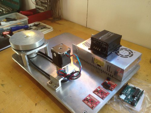

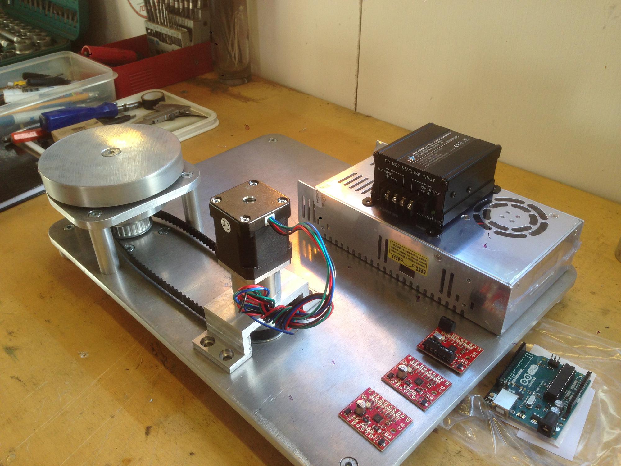

zal ik maar beginnen dan met de beginselen van mijn 2e robotarm,
motoren: 3x nema 16 met 1:5 vertraging
3x nema 17 met 1:14 vertraging(
6 x big easy driver en arduino
Ik heb geen tekeningen gemaakt,ik lig er avonds in bed aan te denken en de volgende dag begin ik te bouwen;)

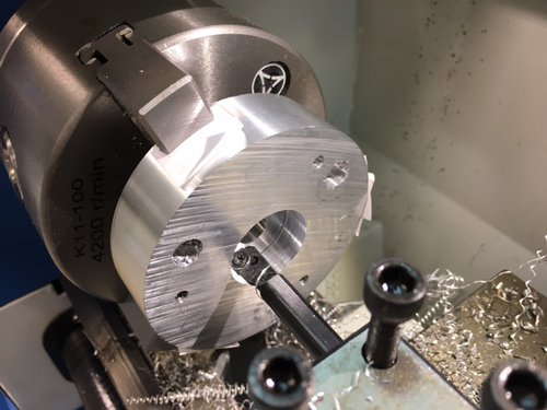

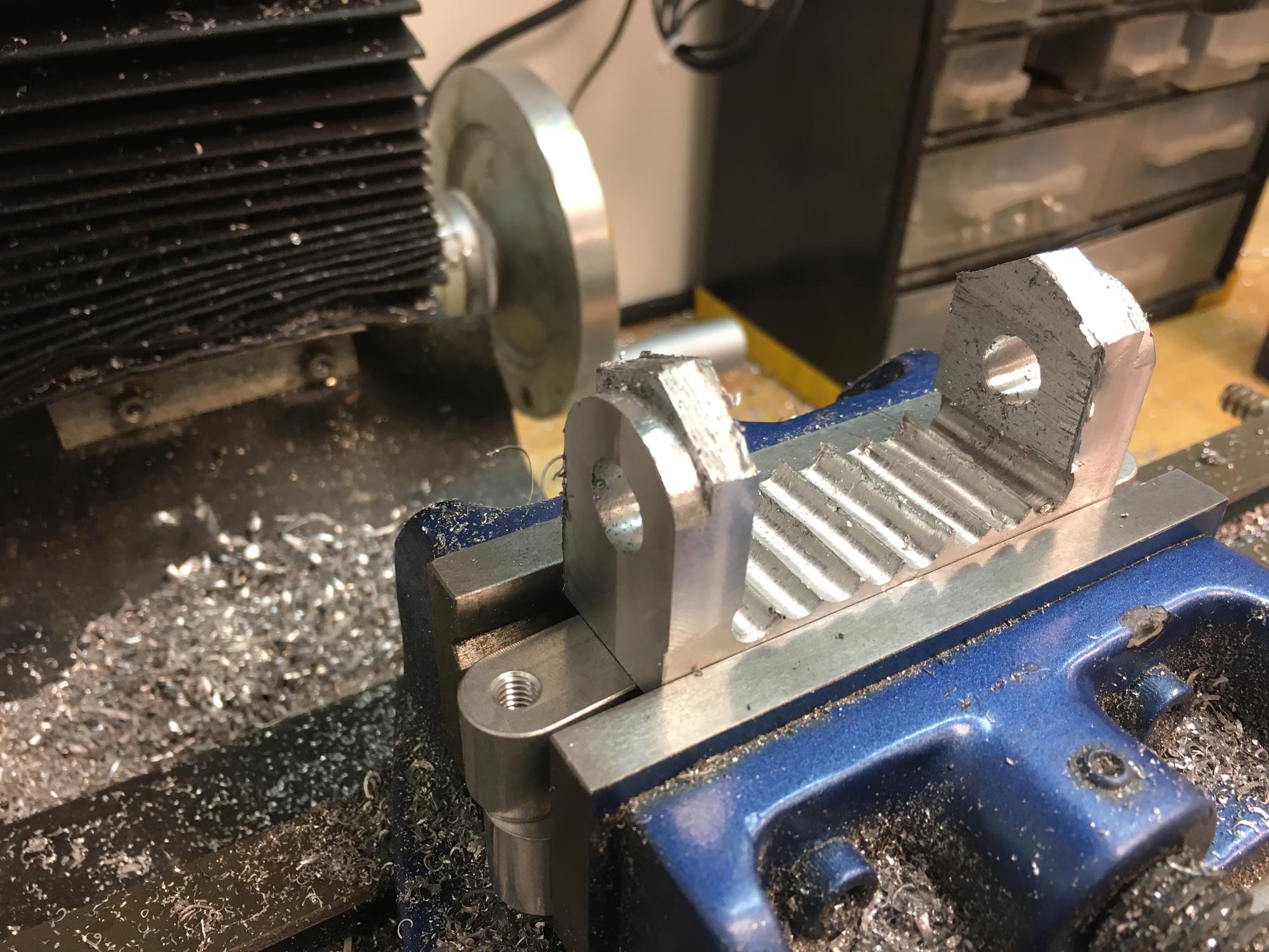

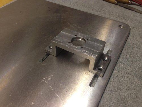

tot zo ver draai plateau bijna klaar,het laatste wat ik gedaan heb is de gleuven frezen om de motorsteun te monteren en de tandriem te spannen:
kijk dit vind ik nu het betere knutselwerk, graag ook wat foto's van het frezen en zo.
robots bouwen is nu eenmaal mechanisch en electronisch, je moet het beide kunnen.
Bedankt Trix,ik haal ook alles uit de kast bij dit project;)

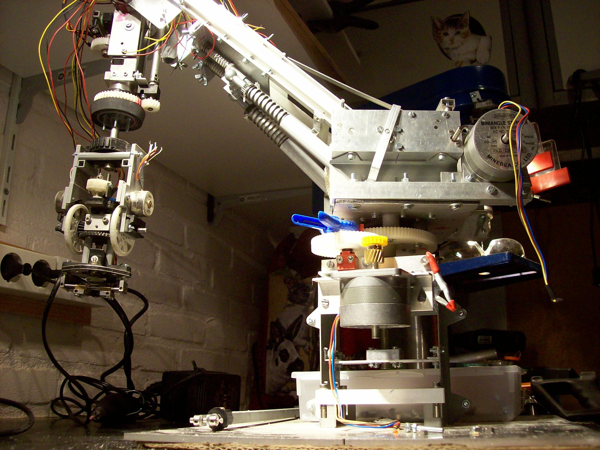

microBot 6-way:
6 assen
1 gripper (liniare bweging)
3 steppers icm TB6560 modules
3 steppers icm A4988 modules
Aansturing nog met DOS-pc, ISA-slot 82a55c-ic's, Turbo Pascal 7.0
Ben aan het 'ombouwen' naar W7 pc, Lazarus programmeren.
RS232 naar/van Arduino microcontrollers voor de IO naar pc.
Foto is alweer van paar jar terug,ondertussen veel angepast.
Onderandere een holle hoofdas en een de gripper en onderarm kunnen oneindig draaien nu. Voor meer info en filmpjes etc zie volgende:
http://europakade.nl/motion-control-an-robots/robot-arm
https://www.youtube.com/watch?v=wjnZYm4xmr4&list=PL7iWs5bvJdxs91kC…
Binnekort ff wat actuele foto's maken en posten...

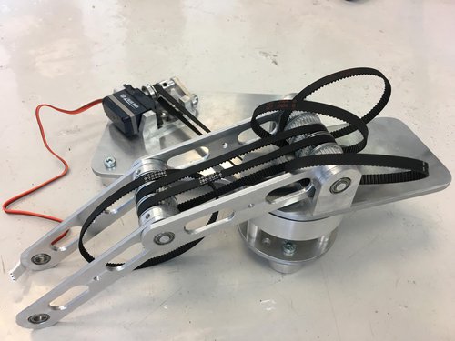

Ondertussen begonnen met een klein projectje, een kleine servo arm met hoge kwaliteit servo's en volledig aangestuurd met tandriemen. Ligt nu al weer even stil maar begin vaak in de winter maanden weer te prutsen;)

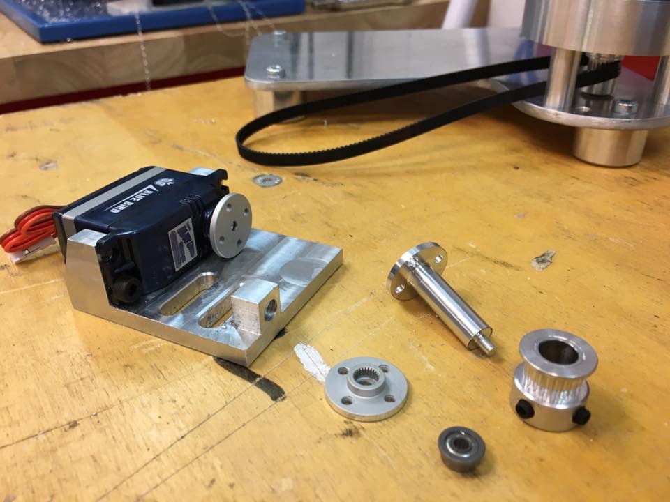

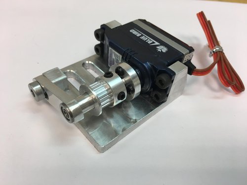

Het grootste voordeel van tandriemen is dat er in de arm zelf geen servo's zitten, deze blijven allemaal op het draaiplateau. Scheelt een knap stuk gewicht en ik ga vanaf de servo's van 20 naar 36 tanden. behalve bij het draaiplateau is het 20/20. Nadeel is dat de servo uitslag een stuk kleiner word.
Dit project ligt ook al weer even stil, liep telkens wat vast op de servo plaatsing op het draaiplateau, ze moeten alle 3 gelagerd worden aan het eind van de as net zo als de draai servo, ze moeten allemaal achterop passen en ze moet spanbaar zijn door middel van sleuf gaten om de tandriemen te spannen.
Was oorspronkelijk een snel low budget projectje met spul wat ik nog had liggen maar voor je het weet loopt het uit de klauwen;)
