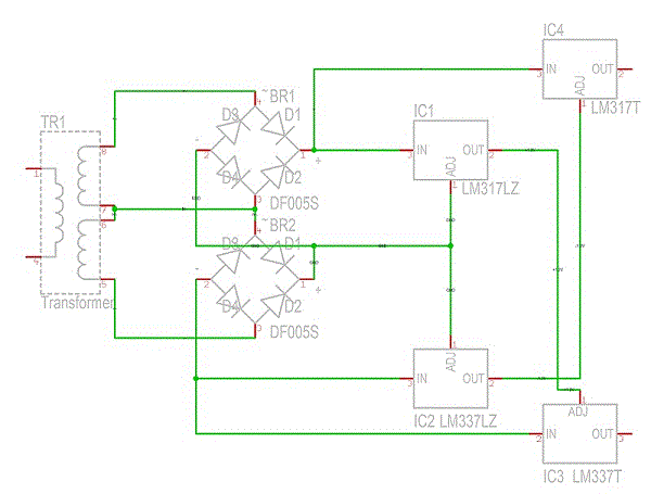

Er wordt steeds een stroombron gebruikt om de adjust pin van de LM317's naar -1.25V te trekken en zo spanning en stroom naar 0 terug te kunnen regelen.
Is het ook niet mogelijk om een LM317/LM337 te gebruiken om dit te bereiken?
In onderstaand sterk vereenvoudigd schema heb ik getekend wat ik bedoel. In dit geval is het dan in een keer een positieve en negatieve voeding uit een trafo met middenaftakking. De truck zou hem moeten zitten in het feit dat een LM317/337 die met zijn adjust pin aan de ground gelegd wordt een + en - 1.25V spanning levert waar dan de adjust pin van de tegenovergestelde spanning aan gelegd kan worden (uiteraard met de nodige weerstanden, condensatoren...).
