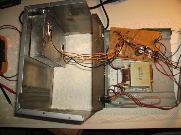

ik heb de labvoeding gebouwd, namelijk deze met een trafo van 24V zonder middenaftakking.
Ik stoot echter op het probleem dat ik slechts 1.1V DC op de uitgang krijg.
Na het lezen van deze topic ben ik het een en ander gaan nameten.
Alvorens de metingen te geven ga ik eerst nog even zeggen dat de brugcel van het type B500 C5000-3300 C5000-3000 is, volgens de winkelier is dit een goede vervanger voor de originele.
Voor de diodes 1N4004 heeft de winkelier mij als vervanger de 1N4007 gegeven.
En als Aan/Uit schakelaar heb ik een enkelpolige schakelaar moeten gebruiken, een dubbelpolige had men niet in voorraad.
Dan nu de metingen.
Spanning IN = 25.1V AC
Spanning over de brugcel = 33.5V DC
Spanning over C4 = -8.2V DC
Spanning aan IN van IC1 = 33.8V DC
Spanning aan IN van IC2 = 32.3V DC
Spanning over D3 = 1.95V DC
Spanning op het knooppunt P2 - D8 - T3 = -1.3V DC
Spanning UIT = 1.1V DC
Voor de Pinuots van de LM317T, BF256C en BC141, heb ik de datasheets erbij genomen en alles geverifieerd.
Bij het inschakelen brandt de LED.

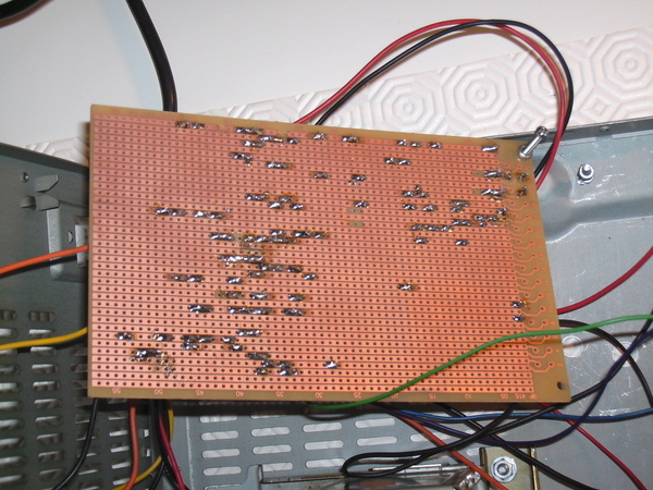

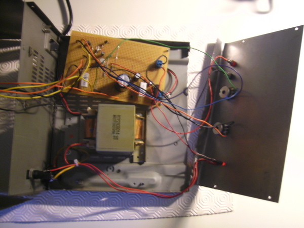

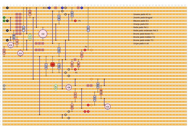

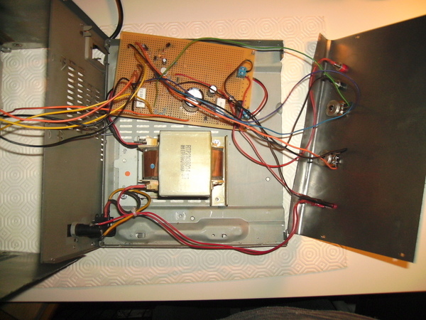

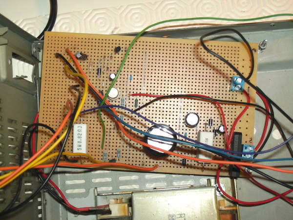

Alles is gesoldeerd op een lijnen gaatjesprint.
Ter verduidelijking nog een paar foto's.
Het probleem is dus dat de uitgangsspanning slechts te regelen is van 0 to 1.1V DC.
Kan iemand mij uitleggen waar het euvel zou kunnen zitten?
MVG winamdia.
Dat had ik ook verwacht, daarom heb ik ic2 al eens door een nieuwe vervangen, omdat aan de in wel spanning is en aan de uit niet, maar dit gaf geen resultaat.
Heb de richting van de D10, D7 en D8 ook nog eens gecontroleerd, maar die zitten juist.
Heb nog eens de datasheet erbij genomen voor T3, maar die zit ook juist.
Ook de polarisatie van de elco's nog eens nagekeken, maar die zitten ook juist.
De potmeter nog eens bekeken, en deze is 4.7K in plaats van 5K, maar ik kan me niet voorstellen dat dit het probleem zou kunnen zijn. Ik zal wel de volgende keer als ik onderdelen koop de winkelier toch moeten controleren.
Om zeker te zijn van T3 : Drain zit aan P2 en kathode van D8, Source en Gate komen samen naar R7.
Op 26 januari 2013 17:45:19 schreef winamdia:
Dat verschil heeft een kleine invloed op de maximale uitgangsspanning.
Kleine test: haal de loper van de pometer helemaal los, dan moet de maximale spanning op de uitgang staan. Zoniet, kijk dan naar R8-R9.
Zo staat het in het schema, vergelijk het ook even met de orginele layout.
Bedoel je de draadjes losmaken en met elkaar doorverbinden?
Wat T3 betreft, deze zit goed, heb ik nogmaals gecontroleerd.
[Bericht gewijzigd door winamdia op (36%)]
Op 26 januari 2013 18:00:32 schreef winamdia:
Losmaken en ik ben vergeten te zeggen dat je alleen de loper moet loshalen. Je kan ook een 4k7 weerstand ipv de potmeter gebruiken, maar als je je potmeter goed gemeten hebt dan maakt dat niks uit. De potmeter mag ook helemaal los.
