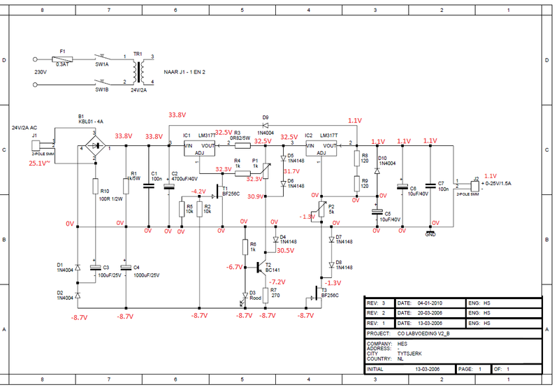

De labvoeding in een nieuw jasje.
De uitgangsspanning blijft 1.1V
R8 en R9 zitten aan Vuit van IC2 aan de kathode van D10 zo naar de + van C6 aan C7 zo naar de + van de uitgang. Aan de andere kant aan de anode van D10 aan de + van C5 aan P2 en aan ADJ van IC2.

Zet de onderkant van P2 eens aan de massa (niet meer aan T3/D8), de regeling blijft verder hetzelfde maar je kan nu niet meer tot 0V terug regelen.
Heeft dat effect?
Dit heeft geen effect, het blijft een (mooie) 1.1V spanning.
Dan heb je ergens een bedradingsfout oid.

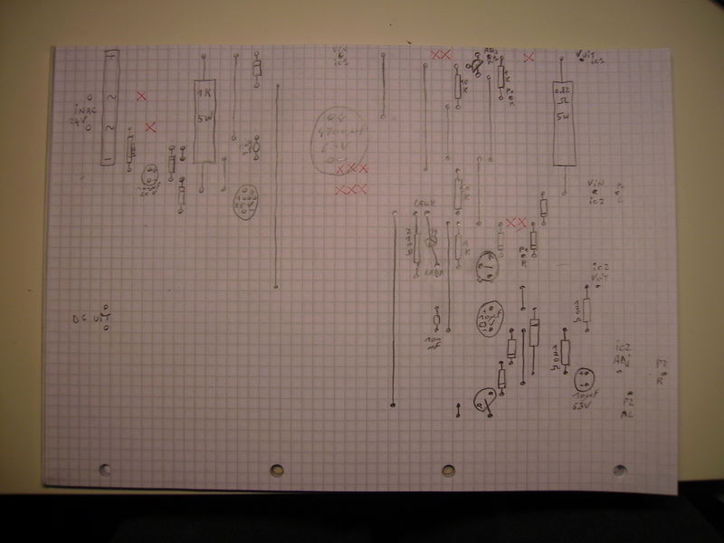

Ik zal alles nog eens doorkijken, en tekenen wat en hoe het is gesoldeerd.
Dit kan ik dan vergelijken met het originele schema en misschien vind ik zo de fout wel.
De draadjes naar de potmeters en de lm317t heb ik doorgepiept, daar zit geen breuk in.
Wel zijn mijn 100nF condensatoren van die heel kleine blauwe dingetjes, ik heb gezien op foto's van andere bouwers dat zij rechthoekige gebruiken, kan dat de fout zijn?

Tja... waar komt die 1.1V vandaan... als de adj-pin aan massa zou hangen dan hou je 1.2V over... meetfoutje?

Ben net klaar met alles op ruitjespapier over te tekenen, ik zal het proberen te digitaliseren.
http://www.uploadarchief.net/files/download/winamdia%20011.jpg
Elk ruitje is een gaatje.
Horizontaal zijn de ruitjes verbonden, behalve waar er rode kruisjes staan, daar zijn de banen verbroken.
P L = Potmeter linker kant
P M = Potmeter midden
P R = Potmeter rechter kant

Heb je de spoortjes van je print (ohms of visueel) gecontroleerd op onderlinge kortsluiting nadat je de sporen onderbroken hebt? Er kunnen haarfijne verbindingen tussen spoortjes ontstaan bij het boren van onderbrekingen.
Ik heb de spoortjes na het verbreken doorgepiept, heb dit ook gedaan na elk onderdeel ingesoldeerd te hebben om te controleren of er geen contact was met het baantje links of rechts ervan. Voor het afknippen van de pinnetjes, heb ik gecontroleerd of er contact was met het onderdeel en het baantje waar het ingesoldeerd was.
Na alles gesoldeerd te hebben, heb ik nogmaals alle baantjes apart gecontroleerd ofdat er geen sluiting links of rechts van het baantje lag.
Dus alles ohms doorgemeten. :-)

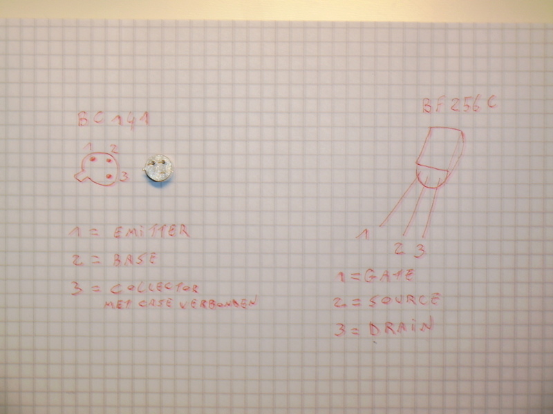

Ik heb ondertussen mijn tekening gecontroleerd met het schema, en ik kan geen fout vinden.
Om zeker te zijn hier de pinaansluiting van de fet en de tor.

Wat ik in het hele verhaal mis: de spanning op de ADJ (Pin 1) van IC2, zowel bij P2 "helemaal open", bij P2 "helemaal dicht" en bij P2 "helemaal weg" (afgekoppeld, dus).
Enne... D10 zit toch goed? Met de kathode (streepje) aan de uitgang (Pin2 van IC2)?
D10 zit met de kathode aan de uitgang van IC2
De spanning op ADJ (pin1) van IC2 is 0.0V met potmeter open zowel als gesloten als losgekoppeld.

@winamdia: Dat laatste suggereert dat de ADJ-pin kortsluiting maakt met GND. En ja, dan verschijnt er steevast 1.2V (of 1.1V in jouw geval) aan de uitgang.

Wordt IC2 warm (= grote stroom) of blijft deze koel?
Zijn R8 en R9 echt 120 ohm? Niet op de kleurtjes letten maar ohms meten!

IC2 wordt warm, niet heet.
R8 en R9 zijn echt 120 ohm, ik meet de weerstanden voor het plaatsen altijd even door met een multimeter.
Ik heb alle spanningen gemeten en op het schema gezet, misschien dat dit een oplossing kan bieden.

je zou bijna zeggen dat de bovenkant van C5 aan massa hangt.
Ergens sluiting op de print ? c5 verkeerd om ? C5 defect ?

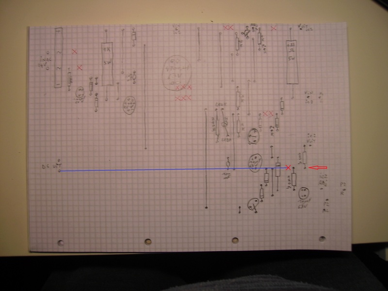

Gevonden. :)
De aansluiting waar de twee 120 ohm weerstanden samenkomen, daar had ik het baantje vergeten verbreken, waardoor dit knooppunt op de ground zat. Nadat ik dit baantje had onderbroken, krijg ik 31.8V op de uitgang.

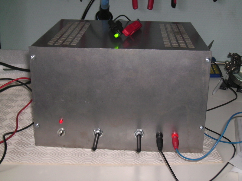

Nog snel een foto van het afgewerkt product.
Metertjes komen er nog in, daar heb ik ook nog plaats voor over gelaten.
http://www.uploadarchief.net/files/download/winamdia%20014.jpg
En het werkt. :-)
En misschien een wat heftigere netschakelaar, deze zijn minder geschikt voor 230V
