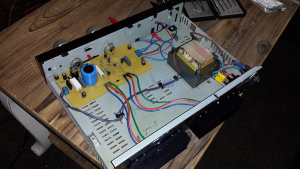

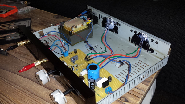

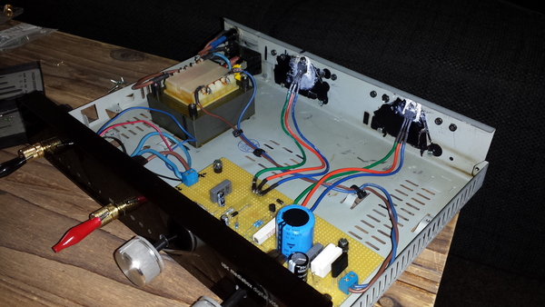

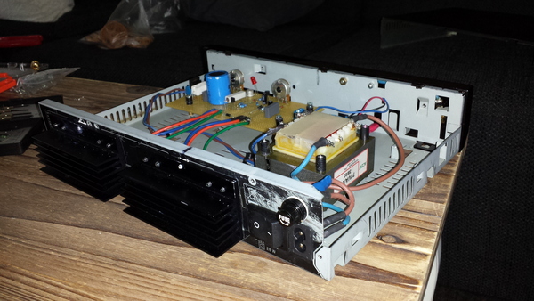

Heb de voeding inmiddels klaar. Ik heb de layout zoals hij hier gegeven is zoveel mogelijk geprobeerd na te maken maar ivm experimentele print kon ik natuurlijk alleen horizontaal en verticaal werken. Is goed gelukt, heb de print wat groter gehouden en gaandeweg de sporen gelegd.
Foto's (helaas niet van het printje zelf) :
http://www.uploadarchief.net/files/download/20130615_154509.jpg
http://www.uploadarchief.net/files/download/20130615_154052.jpg
http://www.uploadarchief.net/files/download/20130615_154544.jpg
http://www.uploadarchief.net/files/download/20130615_154616.jpg
http://www.uploadarchief.net/files/download/20130615_154659.jpg
http://www.uploadarchief.net/files/download/20130615_155121.jpg

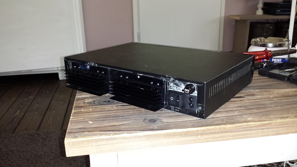

Nog wel een paar schoonheidsfoutjes.. opening voor LM317's naar koelblok bv. voortaan met een dremel ipv boormachine en vijl, en moest het voor een gedeelte doen met schroefjes/moertjes e.d. wat hier bij m'n vriendin toevallig voor handen is, niet ideaal. Ook wou ik de knoppen nog wat dichter op de behuizing zien te krijgen, kan gewoon die asjes vd potmeters inkorten toch?

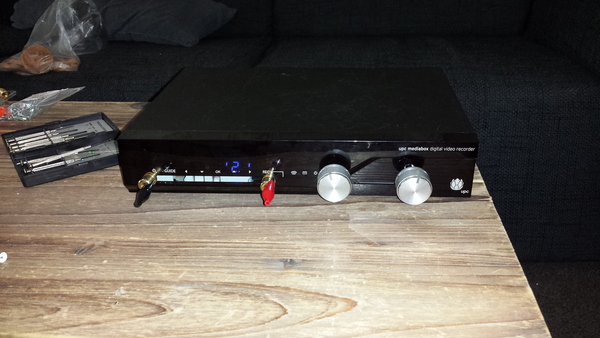

Behuizing is van een UPC mediabox, heb de trafo door de bodem laten zakken, past allemaal net. Toch die Necom voltmeter er maar in gezet, werkt prima al deed het display na een tijdje op 25.0v (max spanning onbelast) wel even raar (foto 2) maar dit was na opnieuw aanzetten weer weg. Nu nog een Amperemeter!
Henry, dank voor tekst en uitleg, zonder jou was mijn eerste project wss. in de soep gelopen!

let wel op met eventueel oscilleren van de voeding. Lange weg tussen print en de lm's. Het datablad beschrijft iets van een 10 inch als ik het me goed herinner.
mooi gemaakt!
hier had ik er ook schrik voor, maar geen probleem ondervonden. Kijk eens eventjes naar de ker conds op de in/uitgang.
Die transfo ga je nog kunnen gebruiken als er een schakeling bijkomt voor paneelmeters. Ik las overal van een aparte trasfo te gebruiken...en kon niet begrijpen hoe dit kon, tot het getest was....en ik zag dat het niet ging (tenzij een veelvoud aan prijs voor metertjes...) Dan maar een andere wikkeling gebruikt en met een 7809 ofzo een nette spanning voor de paneelmeters (afhankelijk van het type)
Dat zou ik wel nog voorzien...dat is makkelijk...als je ze goed geijkt hebt kan je de multimeter ook achterwege laten.
Plaats zat in de behuizing.

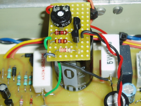

Bijna vergeten, maar voor de liefhebbers is er nu een indicatie bij het bereiken van de ingesteld stroomlimiet: http://www.circuitsonline.net/forum/view/114113
Resumerend:
http://www.uploadarchief.net/files/download/cc%20indicatie.gif
De BC547B werkt hier samen met de instelpotmeter als regelbare zener, de 1k weerstand kan in principe vervallen. Deze beveiligt de boel in het geval dat de potmeter hapert, maar de 3k3 weerstand begrenst de boel ook al, en stabiliteit is ook niet echt een issue. Met de instelpotmeter is de 'zener' over een zeer groot bereik in te stellen.
+ en gnd zijn de aansluitingen op de ruwe voeding, die zijn het beste toegankelijk op de bleederweerstand R1.
Dit alles kan op gaatjesprint gesoldeerd worden, het printje kan dan met dik dubbelzijdig plakband op de elco C2 vastgezet worden. Het ledje moet natuurlijk een plaatsje op het front krijgen ;). Als pin3 van IC2 niet goed bereikbaar is, dan kan je de 47k weerstand ook op de shunt R3 (aan de goede kant) aansluiten.
