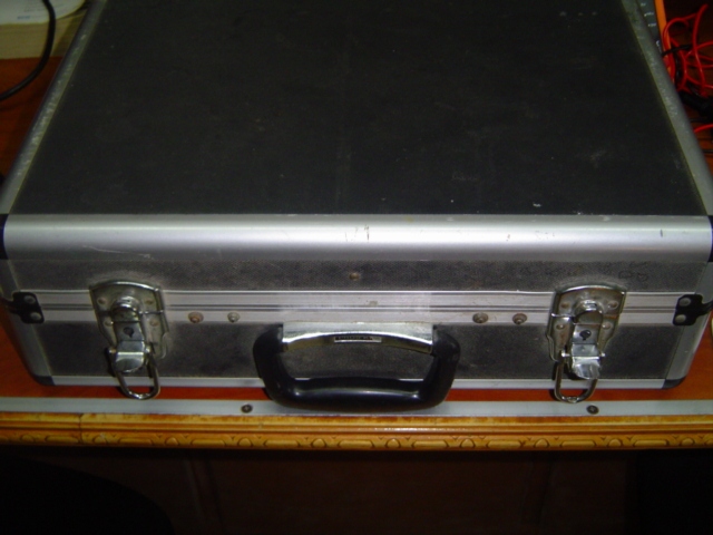

hij is trouwens wel Geïsoleerd, het 220 deel is afgeschermd met dat plastic bakje
Creatieve kast!
Alleen zou ik de koelplaat lekker intern gehouden hebben en/of de zekering en netentree aan de zijkant.
Met zo'n grote ruimte kun je best wat stoken voor eea te heet wordt, en als dat toch eens gebeurt kun je de behuizing makkelijk 'luchten'
Hij is geaard, maar niet te zien op de foto. Ik wou die koelplaat ook intern plaatsen aangezien ik nog veel plaats heb maar mocht niet van school...
Het idee van die tasje vindt ik prachtig, hoewel volgens mij was het beter als alles binnen in het tasje zat.De pot en koelplaat moeten allemaal binnen. Ik begreep ook dat dat niet mag van de school maar nu kan je het wel veranderen. Ik had ook vroeger ( 10jaar geleden) een project gemaakt met een tasje toen had ik een eprom controller gemaakt die bestuurt 24 kanaal 120VAC /50Hz uitgangen. Ik heb alles in het tasje gemaakt. Als je van buiten af ziet lijkt het gewoon als een eenvoudige tasje totdat, je het open maakt. Ik ga kijken of ik een foto kan
zenden.
http://www.uploadarchief.net/files/download/Tas1.JPG

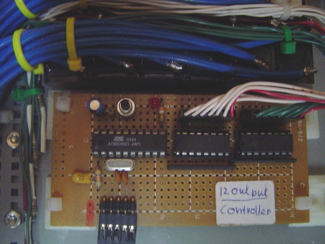

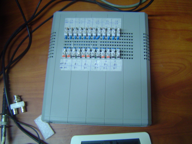

Ik heb ook een andere project die ik een foto had belooft vanaf augustus. Hieronder staat de info en de foto.
Ik ben wel nog niet klaar. maar ik dacht laat ik toch een foto sturen.
Sorry voor de minder goeie kwaliteit van de foto. De baterij was een beetje leeg.
http://www.uploadarchief.net/files/download/DTMF%20box.JPG
http://www.uploadarchief.net/files/download/DTMF%20box%20open.JPG
http://www.uploadarchief.net/files/download/Serial%204051.JPG
Gepost donderdag 31 augustus 2006 19:27:43
Hoi specialisten,
Ik heb ook een mooi project. Via mobiele telefoon belt ik een box (daarin zit een andere mobiele telefoon) en dan via de codes op mijn telefoon kan ik apparaten aan of uit schakelen. Ik kan ook signalen lezen. Dit is niets nieuws!!
Maar het mooie ervan is dat ik een IC ISD5216 heeft toegevoegt. En de spraak signaal van "crystal" ( vrouwe stem van de AT&T labs text to speech syntheziser) in geload. Dus wanneer ik de mobiele belt, dan krijgt ik een stem " This is zion-700 pleace enter your secret code".
Dan voer ik de code natuurlijk in. Dan zegt zij " access granted" "Hello uzion, press 1 for sensors or two for activation"
Enzovoorts dus zij praat met mij en dan hoef ik alleen te drukken. Het systeem werkt als volgt. De bedoeling is dat ik 12 uitgangen aan of uit kunnen schakelen. En ik heb ook 8 sensor ingangen. Dezen meten de temperatuur, of het aan het regenen is, de stroom uitvalt, Als de alarm aan gaat, als iemand in mijn tuin loopt dit zijn maar paar.
Als een van deze toestanden gebeuren. Dan wordt ik via de box opgebelt en dan praat de vrouw met mij. Voor sommigen sensoren zend het box ook wel eens een smsje. Ik heb de atmel 89s8252 en 89c4051 gebruikt. De 89C4051 die zorgt voor het schakelen en de 89s8252 die zorgt voor de andere dingen. Die twee communiceren serieel met elkaar
Het hele boxje is niet klaar namelijk ik heb de speech IC nog niet er in gesoldeert maar wel op bread board getest. Het schakelen en sms die zijn wel klaar en gesoldeert. Is dit iets??
Voor de speech check this out . speech Voor degenen die dit wil gebruiken lees ook de policy!!!
Even the smartest computer on earth would make a dog seems brilliant by comparison!
Ik zou graag schema's willen hebben :p

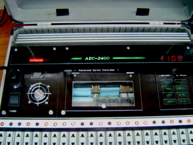

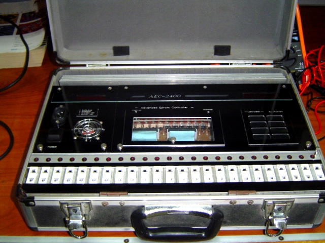

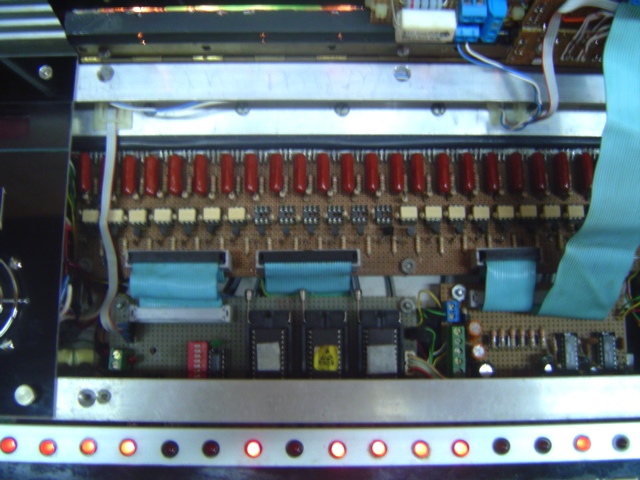

Ik dacht laat ik de tasje open maken......of niet??
!!!!Nog een keer sorry voor de minder goeie kwaliteit van de foto's!!!!

@ uzion, wat zit er in dat koffertje?
Op 12 oktober 2006 00:14:03 schreef madwizard:
Ook weer een update van mijn LCD ding:
Hoe krijg je het voor elkaar :). Ik weet niet van wanneer die MOD player is, maar over die 2 projectjes had ik wss bij beiden er meer dan een jaar over gedaan. Mijn respect heb je :). (Wat heb je voor opleiding gevolgd of is het gewoon allemaal hobby?)
Op 12 oktober 2006 18:58:04 schreef emerald:
Een Eprom-controller - dat zie je toch zo? :-)
Verder kan ik er ook weinig van maken. D'r zitten Eproms in, dat is duidelijk. En optocouplers (optotriacs?) samen met nog wat spul. Maar ik durf zelfs niet gokken naar het doel van het geheel. En uZion zit daar waarschijnlijk ergens in zijn vuistje te lachen...
Die Eeprom controller stuurt 24 120 volt uitgangen aan (staat bovenaan de pagina)Dus misschien een soort programmeerbare stekkerdoos?
Mooi gedaan, madwizard, hoe krijg je het voor elkaar. is dit hobby of studie (is al eerder gevraagd ;))
Met de drie eproms die ik op de foto zie, heb je idd. 24 uitgangen ter beschikking. Elk adres kan dan een deel van die uitgangen inschakelen. Maar ik blijf het een raar ding vinden...
In de koffer zit 3 eprom's ( elke eprom bestuurt 8 uitgangen) een 555 timer als clock een 4040 counter,een 4tal zeven segment display die het adress aangeeft van de eprom, 2 556 timers triacs, optocouplers en lampjes en een gear motor die een pot links of rechts draait voor de speed. Dat gebeurt wanneer je op de DEC of INC knopjes drukt. Dit zijn zelf gemaakte druk knopjes.
verder wordt dit gebruikt bij een show. Stel je wil met een show telkens een dolfijn zien dat uit het water springt en dan weer in het water valt, en dan wilt je ook de splash van het water zien enz. Dan moet je al die stapjes wanneer de dolfijn uit het water springt simuleren of maken met lampjes( kleine lampjes) en dan sluit je elke positie aan een stopcontact welke aan gaat op het manier dat je het hebt geprogrameerd. Je kan dit ook gebruiken bij kerst. Dan maak je een grote kerst boom van lampjes en dan laat je de lampjes aan of uit gaan met jou programma in de eprom. Er zitten 2716 in. Dus de maximale programma is 2048 regels.!! Volgens mij genoeg.
Ik dacht misschien is dit leuk om te laten zien. Dit was ongeveer 10 jaar geleden. Toen kon ik geen uController programmeren.
